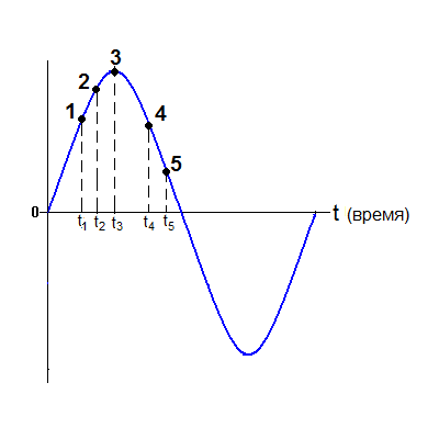

ссылка на сообщение  Отправлено: 22.01.21 00:30. Заголовок: Мгновенных значений ..
Мгновенных значений - бесконечное множество. А максимальное отклонение от некоторого минимального значения (или от нулевого) - это АМПЛИТУДНОЕ значение. Обычно это относится к периодически изменяющимся сигналам.
Например, для сигнала синусоидальной формы:
точки 1, 2, 3, 4, 5 - мгновенные значения в моменты времени t1 - t5
точка 3 - амплитудное значение.

ссылка на сообщение  Отправлено: 23.01.21 17:36. Заголовок: Пермяк пишет: Мгнов..
Пермяк пишет:
Спасибо за подсказку.
Просто воспринимал мгновенные, как максимальные значения, амплитудные.
Теперь все стало предельно понятно.
