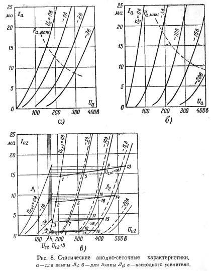

ссылка на сообщение  Отправлено: 16.12.18 03:21. Заголовок: Для расчёта оптималь..
Для расчёта оптимального сопротивления нагрузки каскода надо построить его анодно-сеточные характеристики,пример из книги "Каскодные усилители"Ложников Сонин
