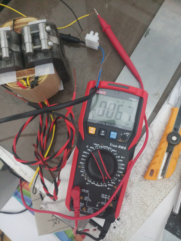

Что такое железо HiB ?
Для примера - только что сделанный силовик для предусилителя.
Мощность 150ватт .Индукция 0.85Тл
Ток Х.Х 6.7мА

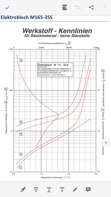

ссылка на сообщение  Отправлено: 12.08.19 18:42. Заголовок: eth1 пишет: я как т..
eth1 пишет:
я как то задал вопрос Бурану несколько постов назад чем отличается железо с подмагничиванием и без но не точно выразился нужно было с
Вот смотри на график образца ленты М165-35S. Она же М6.

ссылка на сообщение  Отправлено: 12.08.19 20:27. Заголовок: https://i.postimg.cc..
Заказал переделать картинку в привычный для нас вид.
Сталь, конечно, хорошая, но нет данных при наличии зазора...

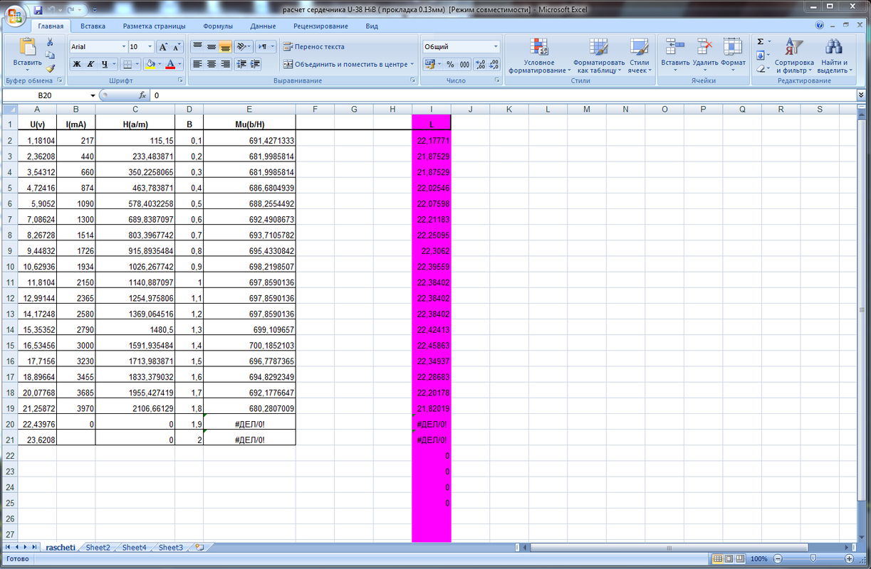

Вот несколько таблиц ,как раз по сердечнику U-38
C зазором 0.2мм,0.26мм ,и без зазора.(технологический не учтен)
Как раз на случай из моего примера. Тут и значение проницаемости есть.

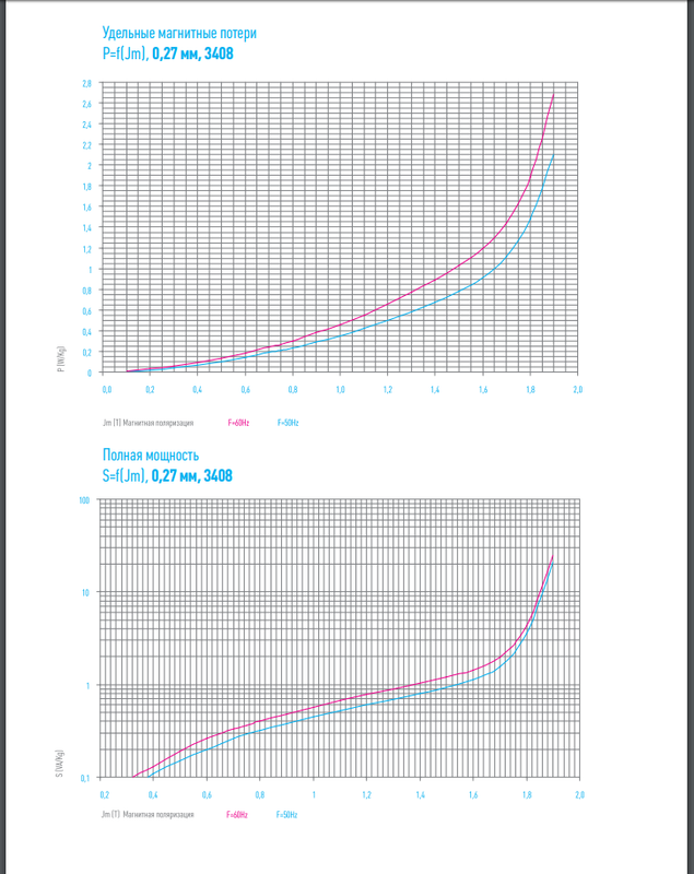

ссылка на сообщение  Отправлено: 12.08.19 23:41. Заголовок: интересный график НЕ..
интересный график НЕ реклама магазина, каждый может купить железо где захочет магазинов море В СВОБОДНОМ ДОСТУПЕ,
судя по графику аморф лучше чем хиб и хиб не нужен, малые сигналы наше всё и 0,9 тесла за глаза даже для больших сигналов, даже для силовиков, Карл.
проcьба не удалять ссылку пусть каждый смотрит и думает нужно ли ему ХИБ и трансформаторы на нЁм.
вот еще графики не знаю на сколько им можно доверять пусть знающие выскажутся может магазин подпиаривает железо, знающие скажут думаю, но полка есть полка от зазора , теперь бля я понимаю почему ОППВ лучше звучит при подмагничивании транса , а из-за пресловутой желанной полочки. click here

Buran81@inbox.ru пишет:
Кузмичу привет
Не можешь спокойно, все хочешь добыть. Я же сказал, розы в ответ не понесут...
Одно скажу, ничуть не сомневаюсь, что Эксел считает быстро и правильно, но по тем формулам и данным, которые ему задашь.
Задашь липу - липу и получишь на выходе. Сам пользую.
Начальная магнитная проницаемость нашего помоечного железа с зазором составляет от 350.
Для 3408 что-то около 500, не более.
А если она лучше HIBа, то 700 или 750 там и не пахнет. Липа...
И не надо мне ничего объяснять. Вон вОрону... У вас хорошо получается.
СтОите друг друга.

Кузьмич пишет:
Задашь липу - лиру и получишь на выходе. Сам пользую.
Для 3408 что-то около 500, не более. А если она лучше HIBа, то 700 или 750 там и не пахнет. Липа...
Липа - это у тебя, ибо ты вообще не понимаешь что показываешь. А показываешь ты НАЧАЛЬНУЮ ПРОНИЦАЕМОСТЬ.
Знаешь что это такое? Ну, почитай, при каких напряженностях поля она снимается.
Мы же тут говорим об напряженности поля в 850 А/м. Это напряженность поля при которой большинство холоднокатанный, анизотропных сталей достигают своего насыщения.
Так что, дяденька, давай еще почитай книжки потом приходи учить меня уму разуму
