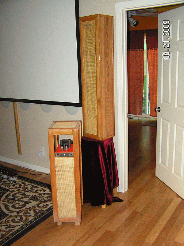

Пoка жду по почте свежее хлорное железо, делаю корпус для усилителя: по стилю будет, как колонки.

Хлорное железо ещё не приехало, так что продолжаю делать коробку...

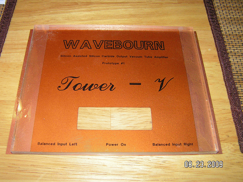

ссылка на сообщение  Отправлено: 23.08.09 10:36. Заголовок: Что-то не нравится м..
Что-то не нравится мне эта дырень, из которой видны лампы... Может закрыть её крашеным стеклом, с окошками напротив индикаторов?

ссылка на сообщение  Отправлено: 23.08.09 12:05. Заголовок: Вот так: нормально? ..
Вот так: нормально?

ссылка на сообщение  Отправлено: 23.08.09 12:29. Заголовок: Лажа. Дымчатое стекл..
Лажа. Дымчатое стекло- лучше будет, и видно -и не видно.... А так- колхозное сельпо.

ссылка на сообщение  Отправлено: 23.08.09 12:41. Заголовок: Так я это на бумаге ..
Так я это на бумаге напечатал, чтобы посмотреть расположение надписи. Будет "медного" цвета, лексан почти в сантиметр толщиной.
Попробую так. Сделаю и "дымчатую" версию, для сравнения. Спасибо за идею!

ссылка на сообщение  Отправлено: 23.08.09 13:06. Заголовок: Я про лексан и лексх..
Я про лексан и лексхард читал в 70-х годах, стекло спец-обработки, на выставке был столик из стекла этого и рядом- кувалда. Желающие могут попробовать разбить.
Ни фига не выходило, крепкая штука.

ссылка на сообщение  Отправлено: 23.08.09 13:27. Заголовок: Это типа оргстекла. ..
Это типа оргстекла. Пилится легко, но ударные нагрузки держит хрен знает какие. Сейчас чешу репу - как ровно отпилить, чтоб ножовку не повело... Буду стараться! Потом напильником подправлю, после - "утюгом" с мелкой наждачкой.

ссылка на сообщение  Отправлено: 23.08.09 17:31. Заголовок: Нихромовую проволоку..
Нихромовую проволоку от ЛАТРа нагреть , натянув, и проплавить пластик. Потом на доске с приклееной шкурой шлифануть.

ссылка на сообщение  Отправлено: 24.08.09 03:22. Заголовок: Обошёлся ножовкой и ..
Обошёлся ножовкой и шкуркой. Всё равно, спасибо за идею!

ссылка на сообщение  Отправлено: 25.08.09 08:04. Заголовок: Всё кажется подходит..
Всё кажется подходит, усилитель влезает в корпус, индикаторы видно...

ссылка на сообщение  Отправлено: 25.08.09 17:38. Заголовок: Wavebourn пишет: Эт..
Wavebourn пишет:
Я листовые материалы никогда не распиливаю сразу - всё равно не выйдет ровно. Сначала размечаю аккуратно с лицевой и с обратной стороны. Главная разметка - с лицевой стороны, а с обратной нужно стараться делать "напротив" разметки с лицевой стороны. Затем обломком хрупкого ножовочного полотна под металлическую линейку процарапываю углубления на 1мм с обеих сторон. (Правда, прозрачные материалы несколько затруднительно размечать с двух сторон - мешает изображение с другой стороны). Затем по миллиметру с обеих сторон процарапываю уже без линейки (но так, чтобы резак не соскакивал в сторону детали и не испортил царапинами заготовку). Затем еще один миллиметр "отвоёвываю", кладя одно только полотно ножовки и руками двигая ее в обе стороны. Затем вставляю полотно в ножовку и распиливаю, сильно наклоняя её (чтобы меньше уводило в сторону). Пилить также надо с лицевой стороны.
Также еще немаловажную роль играет конструкция пилы - есть "удачные" и "неудачные" (которые, как ни старайся, все равно в сторону уводят).

ссылка на сообщение  Отправлено: 25.08.09 18:06. Заголовок: Да, резак- это вещь...
Да, резак- это вещь. А ещё вспомнил, что при резке плекса в качестве смазочно-охлаждающей жидкости используется вода.
А вот стекло обычное -режется в тазике с водой обычными ножницами по металлу, хряп стоит зверский, но- режется, удивительно! Шаблон делают из бумаги,
Клеится резиновым клеем и по нему под водой режем, чтоб видно было.

ссылка на сообщение  Отправлено: 25.08.09 23:38. Заголовок: Я тоже так оргстекло..
Я тоже так оргстекло резал, обломком ножовочного полотна, заточенного на наждаке.
У нас Лексан продаётся с прилепленными с обеих сторон защитными бумажками. Нарисовал я на бумажке ровную полосу, зажал в тиски, через махровое полотенце, и ножовкой по металлу распилил. А потом вибрирующим "утюгом" с 200-й шкуркой прогладил тоцы, и всё. Плексиглас так не обработаешь: он плавится, липнет к ножовке и к шкурке.
Я пробовал стекло в воде ножницами -- нихрена не получилось. Как ни пробовал, хряп -- и кривая трещина. Ещё раз хряп - и кривая трещина. Видимо, стекло неправильное попалось?
