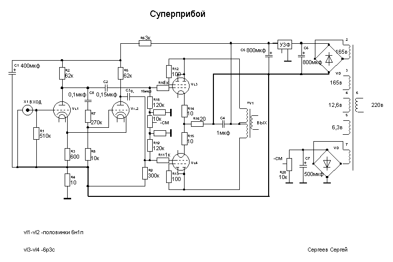

Пост N: 1497
Зарегистрирован: 28.09.09
Откуда: Украина, Черновцы
ссылка на сообщение  Отправлено: 04.12.17 23:00. Заголовок: Встряну - из натурал..
Встряну - из натуральных триодов с током покоя 5 и более мА с бОльшим коэффициентом передачи не найти, пожалуй. Тут 6Ж51П в триоде подойдет и подобные и лучше - 6Ж11П для начала (в триоде, естественно).
Пост N: 7291
Зарегистрирован: 21.05.07
Откуда: Иркутск
ссылка на сообщение  Отправлено: 05.12.17 08:01. Заголовок: 1.естественно усилен..
1.естественно усиления не хватит. можно применить 6н23п, 6н1п как здесь- http://www.sergeev21.narod.ru/priboy2.bmp
И перевести вых лампы в триодное включение.
2. В родной схеме так.

ссылка на сообщение  Отправлено: 05.12.17 11:21. Заголовок: В сети есть переделк..
В сети есть переделка Прибоя Никиты Трошкина на 6н23п, 6р3с в триоде, звук гораздо лучше родной схемы.

Сергеев Сергей, да, действительно, я хотел переделать входные каскады по приведённой Вами схеме на 6Н23П,
Выходной каскад пока хочу оставить как есть. Мне повезло, токи выходного каскада регулируются и не плывут.
Питание выходного каскада хочу оставить 480В.
Питание драйвера и фазоинвертора хочу сделать 480В.
Коллеги, прошу помочь рассчитать резисторы для питания лампы 6Н23П на Ua 480В.

ссылка на сообщение  Отправлено: 05.12.17 14:23. Заголовок: 6ж32п в Прибое пер..
Резисторы вы рассчитаете, да вот лампе низковольтной 6н23п от такого усиленного питания поплохеет. Кто мешает взять что-то более подходящее, ту же 6н1п или 6н8с.
6ж32п в Прибое переводили в триодное включение и схема становилась более устойчивой и благозвучной.
На одной 6н6п далеко не уехать.Снизить выходное не хватит запаса усиления без ООС.

ссылка на сообщение  Отправлено: 05.12.17 15:23. Заголовок: 6н1п лучше всяких 6ж..
6н1п лучше всяких 6ж32п в триоде. Усиление как у 6н23п, напругу можно спокойно 480в.
У Трошкина чувств. 0,4в, неужели Вам мало...

ссылка на сообщение  Отправлено: 06.12.17 08:45. Заголовок: Сергей Сергеев, спас..
Сергеев Сергей, спасибо Вам большое за пароль, простите засуетился!
Бокарёв Александр, спасибо Вам, при переводе 6Ж32П в триод - ёмкость выпаять не забыл.
Уважаемые aur_100 и ALSS
Схему Трошкина не могу проанализировать, на работе все форумы кроме Сергея заблокированы Касперским. Дома ремонт, сейчас интернета нет.
Коллеги, может у кого под рукой имеется эта схема, выложите пожалуйста здесь.
С уважением,
Андрей.

ссылка на сообщение  Отправлено: 06.12.17 20:16. Заголовок: Помню, что эта схе..
Помню, что эта схема называлась - XRUN EDITION

ссылка на сообщение  Отправлено: 06.12.17 21:50. Заголовок: Stan Marsh ее выложи..
Stan Marsh ее выложил, она самая...
Пост N: 15745
Зарегистрирован: 04.04.09
Рейтинг: 48
ссылка на сообщение  Отправлено: 06.12.17 22:25. Заголовок: Никита примерил сам..
Никита применил самобалансирующийся ФИ, я же оставил инвертор от Лихницкого. Он мне звуком понравился, усиление достаточное.
Страница Бокарёва
Пост N: 1233
Зарегистрирован: 20.08.13
ссылка на сообщение  Отправлено: 07.12.17 00:21. Заголовок: Бокарёв Александр пи..
Бокарёв Александр пишет:
самобалансирующийся
На схеме обычный, "с анодным делителем".
Меня несколько смущает +63В, не по-пацански!
Пост N: 15746
Рейтинг: 48
ссылка на сообщение  Отправлено: 07.12.17 02:19. Заголовок: Минуточку. сейчас с..
Минуточку. сейчас снова повнимательнее гляну.....Спешу всё, спешу..
И правда......Обычный , правда, с антизвонным резистором в сетке(который там как бы лишний, но с толку меня сшиб.)

ссылка на сообщение  Отправлено: 07.12.17 08:54. Заголовок: :sm12: Коллеги! Я ..
Коллеги!
Я не знал, что Хрюн и Н. Трошкин - одно лицо!
Эту схему я знаю.
Я её не рассматривал потому, что она с автосмещением выходного каскада.
Но почему Трошкин и Лихницкий применили выходной каскад с автосмещением?

Тогда вопрос: почему Трошкин применил автосмещение? Ведь при фиксированном смещении мы избавляемся от этого бутерброда в катоде.
И вроде классически фиксированное смещение применяется для "безкомпромиссных" схем...
Или не всегда?
Пост N: 1468
Зарегистрирован: 24.03.12
ссылка на сообщение  Отправлено: 07.12.17 11:50. Заголовок: А для чего Вам нужно..
А для чего Вам нужно фикс. смещение... ну мощность чуточку поболе. Зато настройка сложнее, есть риск потерять вых. лампы.
Самое простое - автосмещение каждой лампы, как у Трошкина. Электролиты только ставьте хорошие.

ссылка на сообщение  Отправлено: 07.12.17 12:01. Заголовок: AndiGG пишет: Тогда..
AndiGG пишет:
Джиттер мозга. Схема так себе, дрянь. Ровно никакого выигрыша в автосмещении, ни по надежности ни по звуку.
вторая сетка с анода через резистор - чепуха.
силовой транс Прибоя - дерьмо.
мосты КЦ405 - дерьмо. дерьмо.
Прибой надо хоронить, а не дорабатывать.

ссылка на сообщение  Отправлено: 07.12.17 12:55. Заголовок: aur_100 Привык к фик..
aur_100
Привык к фиксированному смещению, мне легче отрегулировать,
чем резисторы подбирать в автосмещении.
geran2006
да вот и голову сломал, если все мероприятия по улучшению сделать, получается другой усилитель, и корпус Прибоя маловат для модернизации по сравнению с классической компоновкой с подвалом.
Наверно, Прибой оставлю как есть, только 6Ж32П перевёл в триод и попробую немного от фона избавиться.

ссылка на сообщение  Отправлено: 07.12.17 13:17. Заголовок: geran2006, согласен ..
geran2006, согласен только с одним: мосты КЦ405 - дерьмо. А доработать его для начала можно оч. неплохо.
AndiGG, если нравится периодически контролировать ток покоя и т.п., дело ваше. Я же привык - сделал и забыл...

ссылка на сообщение  Отправлено: 07.12.17 13:34. Заголовок: Не такая уж и глобал..
Не такая уж и глобальная переделка
Я применил комбинированное смещение.
И места в Прибое достаточно.
Трансы конечно не супер. Но вполне нормальны.

ссылка на сообщение  Отправлено: 07.12.17 14:26. Заголовок: Фиксированное смещ..
Фиксированное смещение для 6Р3С-1 можно применять, да нелегко требование ТУ выполнить, чтобы сеточные резисторы взять не выше 22 ком.
Автосмещение даёт гарантию удержания тока лампы на каком-то уровне без ухода в разнос. Есть похожая на неё лампа, 6П44С, такая же дрянь, у неё и с автосмещением ток медленно растёт , пока не устаканится на другом , высоком значении.

ссылка на сообщение  Отправлено: 07.12.17 18:01. Заголовок: Бокарёв Александр пи..
Вот здесь не понял.
Что за резисторы в сетке не более 22 ком.
Сергеев Сергей,
Всё, решение принято: переделываем!
По схеме Вашего Суперприбоя.

ссылка на сообщение  Отправлено: 07.12.17 20:50. Заголовок: Что тут непонятного...
Сеточный резистор должен быть не более 100к при автоматическом . смещении, и не более 22к - при фикс. смещении.
Поэтому Трошкин и поставил 100-110к. Я мужику делал Прибой по схеме Никиты, такие и поставил. Еще, с автоматом на один разд. конденсатор меньше, по мне это лучше.

ссылка на сообщение  Отправлено: 07.12.17 22:20. Заголовок: AndiGG пишет: Бокар..
AndiGG пишет:
Вот здесь не понял.
Это сопротивление с сетки до общего провода, включая цепи смещения при фиксированном оном (при автоматическом просто резистор с сетки до общего).
Столь малая величина указана в ТУ на эту лампу вследствие громадного обратного тока сетки (не золоченой и т. п.), который, выделяясь на этом резисторе, изменяет величину смещения, уменьшая его, из-за чего лампа идет "в разнос".
Ссылки - а у меня работает и у других тоже - не могут быть приняты во внимание при следовании стандартам безопасности и желании долгой жизни ламп.

ссылка на сообщение  Отправлено: 08.12.17 00:04. Заголовок: лампа 6Р3С-1 конеч..
лампа 6Р3С-1 конечно пакость, нет слов. но к сожалению, найти что-то подобное с таким малым внутренним сопротивлением при невысоком смещении сетки - разве что какая-нибудь...ГМИ-6. ГУ -19 точно не катит, внутреннее лошадиное. анодики куцые. ГУ-50 то же самое: 1 килоом внутреннего супротив 300 Ом у 6Р3с, позорные параметры получим у такого усилителя. Но сам как-то задумался над проблемой замены и применил подобранные по принципу : две пары из ведра - лампы 6Н5С, по одной на плечо, получилось классно. правда, смещение у неё лошадиное. вольт 60 и выше, но звук оправдал ожидания.

ссылка на сообщение  Отправлено: 08.12.17 09:07. Заголовок: Господа! Всё понятно..
Господа!
Всё понятно, вопросов больше нет, удаляюсь для монтажа.
Большое спасибо всем участникам разговора!
С уважением,
Андрей.

Великий Никита Трошкин посещает нашу компанию, нечасто, но бывает. Попробую вам помочь.
Главная идея доработки Прибоя по Трошкину - цепи индиидуального, независимого для каждой лампы автосмещения для выходных ламп, что резко увеличивает надежность схемы и предотвращает уход ламп в разнос при разных лампах.
Второй момент - лампой драйвера взята 6н23п-ев, офигенная по звуку, низкоомная и надежная. Остальное - как бы по схеме от Лихницкого.

ссылка на сообщение  Отправлено: 18.03.19 14:41. Заголовок: Саша, все так. 6н23п..
Саша, все так. 6н23п в анодах 24к, в катоде 120, питание +200в. В катодах 6р3с - по 82 ом и 10.000мкф, на каждую лампу.

ссылка на сообщение  Отправлено: 18.03.19 15:31. Заголовок: пРЕКРАСНО. Осталось..
пРЕКРАСНО. Осталось взять оригинальную схему Суперприбоя и поменять детали на новые.
забавно, что практически в одно время и независимо друг от друга этот суперприбой доработал Никита Трошкин, , раньше, и я. позже.
Нужно было что-то сделать на базе неподдающегося ремонту Прибоя, а повторить вариант Лихницкого не хотелось, слишком капризная схема к подбору ламп. Вот и попробовал индивидуальное смещение для каждой лампы, получилось.
Позже успешно применил это решение в мощнике на 6п45с, работавших по максимуму, без отдельного смещения одна ламп непременно краснела анодом. С раздельным смещением ток замирал на нужной отметке.

ссылка на сообщение  Отправлено: 21.03.19 08:32. Заголовок: По своей схеме перед..
По своей схеме переделал с десяток усилителей. И все работают уже около 10 лет.
И лампы живы.

ссылка на сообщение  Отправлено: 22.03.19 01:34. Заголовок: Сергеев Сергей пишет..
Сергеев Сергей пишет:
Вроде как на верхней вых.лампе не хватает резистора 300 кОм, или так надо?
Пост N: 406
Зарегистрирован: 25.01.14
ссылка на сообщение  Отправлено: 22.03.19 03:16. Заголовок: омельян пишет: Врод..
омельян пишет:
А в сеточной цепи нижней зачем (300 кОм)? Разве только в борьбе с фоном это решение вызрело...
Пост N: 433
Зарегистрирован: 07.03.16
Откуда: Украина, Полтава
ссылка на сообщение  Отправлено: 22.03.19 03:27. Заголовок: А в верхней где?..
А в верхней где? Смотрим внимательно.
Пост N: 407
ссылка на сообщение  Отправлено: 22.03.19 03:40. Заголовок: омельян пишет: А в ..
омельян пишет:
Я к тому, что этот резистор не нужен ни вверху, ни внизу. Возможно, ошибаюсь и автор убедит в обратном. Сетки соединены с землей через резисторы в цепи смещения.
Пост N: 7759
Откуда: Иркутск
ссылка на сообщение  Отправлено: 22.03.19 10:54. Заголовок: Все верно. Это резис..
Все верно. Это резистор не нужен вообще.
