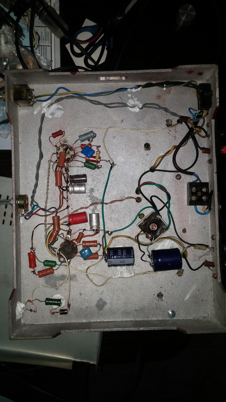

Уважаемые форумчане, довелось на днях лицезреть такую конструкцию лампового усилителя на двух лампах 6ф5п. Сталкиваюсь с этим (ламповыми усилителями) впервые. Подскажите, пожалуйста, знающие специалисты - как называется данная схемотехника и что можно было бы улучшить в ней? возможно заменить какие то детали на более качественные? Кто сталкивался с такой конструкцией?

Схемы рисовать умеете? Чтобы понять, что там собрано...

burn, а что, плохо звучит? Что именно не устраивает?

ссылка на сообщение  Отправлено: 29.03.19 05:58. Заголовок: На аудиопортале, кот..
На аудиопортале, который
https://www.hi-fi.ru/audioportal/
уже много лет живет ветка
https://www.hi-fi.ru/audioportal/topic/1824-usilitel-6f3p/?tab=comments#comment-50493
про усилитель на 6Ф3П, есть и на 6Ф5П (схемы практически одинаковы, кроме нескольких номиналов).
Там несколько вариантов схем, и очень подробно написано что к чему. Но читать самому, а уж потом доставать Гэгэн'а.
Завтра с работы выложу картинки монтажа нескольких таких усилителей, собранных мужиками на работе - монтаж страшноват, но работает, и два человека после этих усилителей полностью перешли на лампы и на хороший звук.
Так что, сможете сделать сами, причём достаточно паяльника с припоем и тестера. А улучшать - начните с выходного трансформатора на сердечнике не меньше чем ОСМ-0,063.

Jaster, не то чтобы не устраивает, просто смотрю - деталей много старых, может уже что то со временем износилось, может есть лучше современные аналоги и новее, это все вроде бы должно повлиять на качество на выходе.

А какой Выходной трансформатор? Фото с другой стороны?
Он чаще всего самое больное место.

Обещанные самоделки, вид на монтаж с ТВЗ из телевизоров (их разворотом компенсировались наводки от сетевых трансформаторов и дросселей фильтров):
