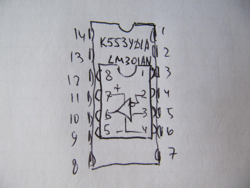

Пост N: 3770
Зарегистрирован: 02.08.16
Откуда: Смоленск
ссылка на сообщение  Отправлено: 12.01.21 02:00. Заголовок: Это как попадете. Бо..
Это как попадете. Большее усиление вызовет генерацию.
А "ловить" ОС-ю посложнее будет.
Ставьте панельку и пробуйте разные.
Выше картинка, как ставить микр.
