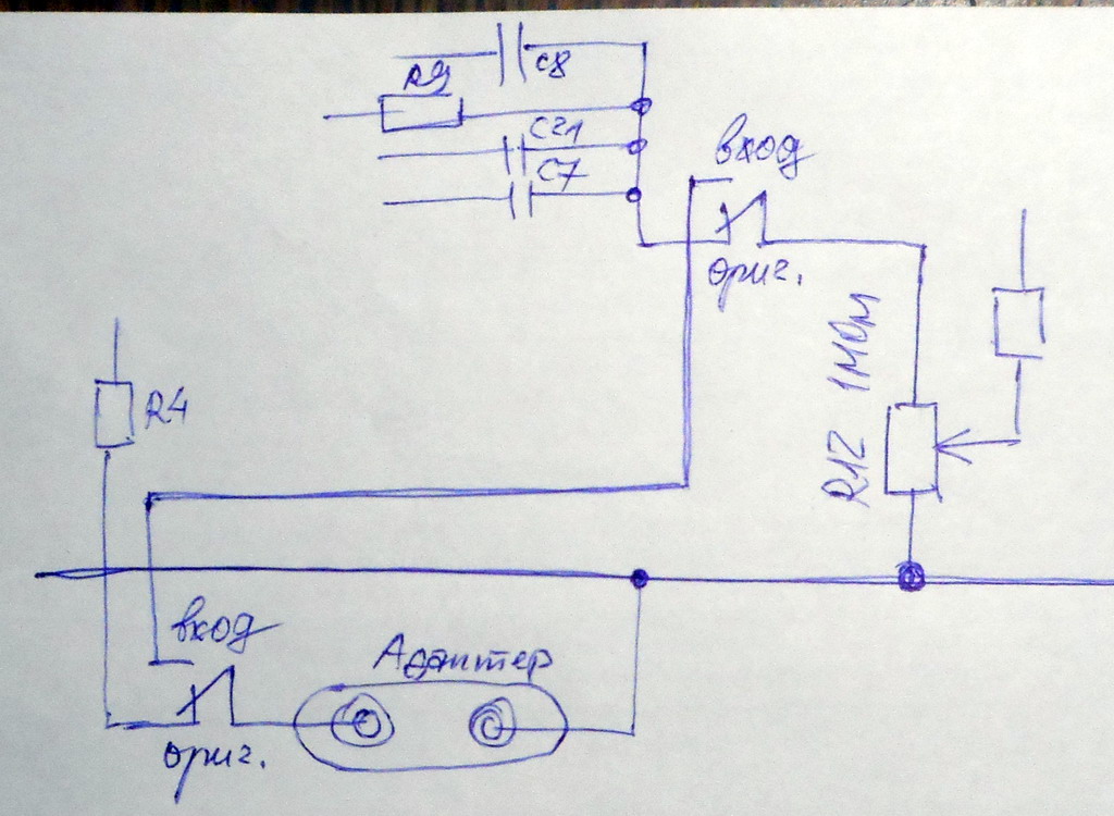

Возникла мысль сделать переключатель "ИНТИМ", только без подавления средних частот (там других-то и нет почти!), просто понизить уровень громкости.
Готового решения для 90У-2 не нашёл. Предлагаю для этого последовательно с сопротивлением R28 включить сопротивление R инт. и выключатель, который будет его закорачивать (на схеме добавленные элементы выделены синим цветом). Возникают два вопроса - не скажется ли это как-то негативно на работе лампы 6Н9С и какой номинал сопротивления нужно поставить для понижения уровня регулировки в 2-3 раза?

ссылка на сообщение  Отправлено: 08.06.21 03:45. Заголовок: 1. Синяя "дорабо..
1. Синяя "доработка" ничего не даст - в этой цепи нет тока, значит, нет падения напряжения.
2. Сигнал с гнезда "Адаптер" подайте прямо на верхний (по схеме) вывод регулятора громкости R12, отключив верхний вывод потенциометра от предварительного усилителя на 6Ж7 (эту лампу как и фотоэлемент можно спокойно удалить - на работу это не повлияет, а накальную обмотку разгрузит).
3. R12 может быть любого номинала - сколько выдержит источник, от 10 кОм до 100 кОм, не более.
4. 110 В подаете через штатный автотрансформатор?
5. Тип выходного трансформатора - ТР-224, ТР-224-203, ТР-579-497 (судя по схеме, последний)? У них разные намоточные данные, это может иметь значение, если на базе 90У-2 захотите усилитель более высокого класса. Например, по схеме Манакова А. И. с выходом на 6С19П, таких сделано несколько с неизменно приятным результатом.

2 и 3. Что касается относительно радикальных переделок, то это в планах на будущее. А пока я использую этот усилитель с кинопередвижкой, поэтому удалять ФЭУ-2 и 6Ж7 сейчас не могу. Тем более, что это требует и замены регулятора громкости.
Я подобную схему переделки (с исключением предварительного каскада) в сети встречал. Попробовать в перспективе можно. НО - 6Ж7 (разные экземпляры) или её замена на 6J7 заметно влияют на окраску звука. Если её совсем выкинуть будет ещё лучше? Или что-то потеряется?
1, По этому пункту я не очень понял. При разных крайних положениях среднего контакта (ползунка) переменного сопротивления R12 какие параметры, влияющие на громкость звука, меняются? Почему-то оно выбрано именно 1 МОм тип В (логарифмический) - крайне редкая вещь, как оказалось! И сопротивление R28 тогда зачем? Его номинал, получается, никакого значения не имеет?

ссылка на сообщение  Отправлено: 08.06.21 07:41. Заголовок: Так если громкость и..
Так если громкость избыточна, то, наверное, можно уменьшить уровень сигнала приходящий на регулятор громкости?
Ну т.е., поставить добавочный резистор не после него, а до. Сопротивление его, скорее всего, придётся подобрать, опираясь на звучание на максимальной громкости. ЯПъ, наверное, для начала поставил 1 МОм - уровень сигнала упадёт в два раза (если поставить 470 кОм или 510 кОм, то уровень сигнала упадёт примерно в полтора раза).
Выключатель, возможно, будет не нужен.

ссылка на сообщение  Отправлено: 08.06.21 09:52. Заголовок: У первого каскада из..
У первого каскада избыточное усиление для современных источников.
Можно перевести лампу в триодное включение. всего лишь провод от второй сетки перебросить на анод.
Это снизит усиление и уменьшит искажения.
Я бы конечно ее совсем убрал и подавал сигнал на регулятор громкости.
Можно поставить переключатель.

ссылка на сообщение  Отправлено: 08.06.21 15:06. Заголовок: Советский стандарт 2..
Советский стандарт 250 милливольт. Как там в кино- не знаю. С современных источников около вольта.
Перевести в триод-- убрать R10. соединить 3 и 4 ногу резистором 1 ком.
Чтобы сохранить оригинальность, лучше поставить переключатель. И подавать внешний сигнал на регулятор громкости.
Полностью поддерживаю - самое оптимальное решение.
Тумблер на два положения два направления (ТП1-2, МТ3, МТД3), переключать и адаптер и регулятор громкости. Одно положение - оригинальная схема, другое положение - адаптер к регулятору громкости.

Тумблер вот такой?
Предлагается правый (по схеме) контакт гнезда "АДАПТЕР" оставить как есть, а левый соединить с точкой между С7 и R12?
И номинал R12 тогда уменьшать не надо? А второй контакт тумблера тогда зачем?
И не проще ли постоянно впаять в эти точки провода и вывести их на отдельный разъём типа "тюльпан"? Всё равно добавлять элемент (тумблер или разъём). А "АДАПТЕР" оставить для первоначального применения.
Но только в обоих этих случаях будет вхолостую работать лампа 6Ж7 и элементы схемы вокруг неё?
Даже по-моему видел где-то в объявлениях на Авито фото такого усилителя с "тюльпаном" и идущими от него куда-то проводами.

ссылка на сообщение  Отправлено: 09.06.21 02:44. Заголовок: https://i.postimg.cc..
А вхолостую работающие 6Ж7 и ФЭУ-2 не должны волновать никого, это штатный режим.

ссылка на сообщение  Отправлено: 09.06.21 07:40. Заголовок: Можно адаптер не пер..
Можно адаптер не переключать А поставить отдельное гнездо- тюльпан например.
Но выход с 6ж7 отключать обязательно.

Попробовал сегодня эту схему. Параллельно синему резистору номиналом 888 КОм ставил ещё тумблер. Абсолютно никакого влияния на уровень громкости он не оказал!
Попробовал включить его по своей первоначальной схеме:
Тоже абсолютно никакого влияния на уровень сигнала!
Что бы это значило?

ссылка на сообщение  Отправлено: 11.08.21 02:36. Заголовок: Это значит, что вх.с..
Это значит, что вх.сопротивление каскада большое. Значительно больше Вашего резистора.

ссылка на сообщение  Отправлено: 11.08.21 02:59. Заголовок: Не поможет. Надо под..
Не поможет. Надо подумать. Сразу не отвечу.
Добавлено:
Стоп! Так Вам же ALss уже ответил. Подать сигнал на R12.

А если всё-таки сделать делитель напряжения на входе (вмонтировать в вилку, которая включается в гнездо АДАПТЕР) для понижения с 1 В до 250 мВ? Как это повлияет на искажения сигнала? Хотя бы как временный вариант.
Пост N: 1132
Зарегистрирован: 07.03.16
Откуда: Украина, Полтава
ссылка на сообщение  Отправлено: 11.08.21 03:18. Заголовок: Делитель никак не по..
Делитель никак не повлияет. Делайте.
