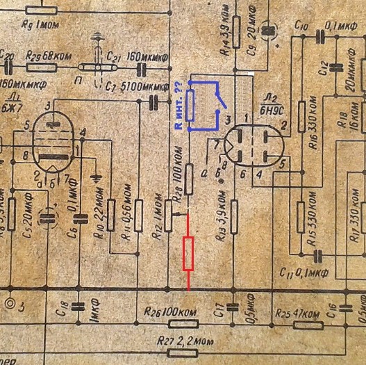

Решил обратиться к знатокам лампового звука со своей проблемой.
Имею два кинаповских усилителя 90У-2, пока занимаюсь с одним. Звучит он очень неплохо, особенно после замены кенотрона и 6Ж7 на американские аналоги. Рассчитан он на акустику 32 Ом. Слушаю его через два 4А-28, соединённых последовательно, и через 4А-32 У4 + высокочастотник (громкоговоритель ЛОМО 30а-142 на 16 Ом). Окраска звука разная, но в обоих случаях приятная. Хочется его слушать и слушать, особенно если не мр3.
Схема и фото ниже.
Входной сигнал подаю на гнездо "АДАПТЕР" (собственно, другого входа там и нет). Источники - медиаприставка со стандартными "тюльпанами" (1 В?) и линейный выход катушечного магнитофона.
Всё звучит хорошо. НО - слишком громко. Не удаётся отрегулировать уровень громкости так, чтобы музыка звучала тихо.
Если даже включить последовательно две колонки (32 Ом), ничего принципиально не меняется.
Вначале списывал это на дефект регулятора громкости, он имеет провал в регулировке в крайнем левом положении - слегка шуршит. Пробовал найти ему замену, но это оказалось не так просто. Переменное сопротивление на 1 МОм с логарифмической кривизной китайцы почему-то не делают. Есть только с линейной. Думал уже поменять местами регулятор громкости с регулятором тембра, они одинаковые. Но на другом экземпляре усилителя, у которого ничего не шуршит, регуляторы не изношены, та же проблема! Невозможно сделать тихий звук. В комнате громкость избыточная.
Поиск по форумам показал, что эта проблема не только у меня, и не только с этим усилителем, а со многими ламповыми.
Понижать уровень входного сигнала делителем напряжения не хочется, равно как и ставить аттенюатор (или как он там называется?) на динамик. Хочется сохранить качество сигнала.
Возникла мысль сделать переключатель "ИНТИМ", только без подавления средних частот (там других-то и нет почти!), просто понизить уровень громкости.
Готового решения для 90У-2 не нашёл. Предлагаю для этого последовательно с сопротивлением R28 включить сопротивление R инт. и выключатель, который будет его закорачивать (на схеме добавленные элементы выделены синим цветом). Возникают два вопроса - не скажется ли это как-то негативно на работе лампы 6Н9С и какой номинал сопротивления нужно поставить для понижения уровня регулировки в 2-3 раза?
Буду очень благодарен за советы!

ссылка на сообщение  Отправлено: 08.06.21 03:45. Заголовок: 1. Синяя "дорабо..
1. Синяя "доработка" ничего не даст - в этой цепи нет тока, значит, нет падения напряжения.
2. Сигнал с гнезда "Адаптер" подайте прямо на верхний (по схеме) вывод регулятора громкости R12, отключив верхний вывод потенциометра от предварительного усилителя на 6Ж7 (эту лампу как и фотоэлемент можно спокойно удалить - на работу это не повлияет, а накальную обмотку разгрузит).
3. R12 может быть любого номинала - сколько выдержит источник, от 10 кОм до 100 кОм, не более.
4. 110 В подаете через штатный автотрансформатор?
5. Тип выходного трансформатора - ТР-224, ТР-224-203, ТР-579-497 (судя по схеме, последний)? У них разные намоточные данные, это может иметь значение, если на базе 90У-2 захотите усилитель более высокого класса. Например, по схеме Манакова А. И. с выходом на 6С19П, таких сделано несколько с неизменно приятным результатом.

ссылка на сообщение  Отправлено: 08.06.21 04:07. Заголовок: ALSS, спасибо за опе..
ALSS, спасибо за оперативный ответ!
Попробую ответить по пунктам. Хочу только сразу предупредить, что в электронике я полный чайник. Я к этому усилителю подхожу скорее как киномеханик.
Сначала простое (для меня):
4. Да, 110 В поступает от штатного автотрансформатора КАТ-16 от комплекта "Украина-4".
5. Этот усилитель имеет около 13 разных схем, которые немного отличаются. Я привёл схему именно моего экземпляра усилителя, она приклеена на днище корпуса изнутри. Значит, трансформатор тот, который указан в схеме. Но могу посмотреть позднее конкретно, если на самом трансформаторе что-то написано.
2 и 3. Что касается относительно радикальных переделок, то это в планах на будущее. А пока я использую этот усилитель с кинопередвижкой, поэтому удалять ФЭУ-2 и 6Ж7 сейчас не могу. Тем более, что это требует и замены регулятора громкости.
Я подобную схему переделки (с исключением предварительного каскада) в сети встречал. Попробовать в перспективе можно. НО - 6Ж7 (разные экземпляры) или её замена на 6J7 заметно влияют на окраску звука. Если её совсем выкинуть будет ещё лучше? Или что-то потеряется?
1, По этому пункту я не очень понял. При разных крайних положениях среднего контакта (ползунка) переменного сопротивления R12 какие параметры, влияющие на громкость звука, меняются? Почему-то оно выбрано именно 1 МОм тип В (логарифмический) - крайне редкая вещь, как оказалось! И сопротивление R28 тогда зачем? Его номинал, получается, никакого значения не имеет?

ссылка на сообщение  Отправлено: 08.06.21 07:41. Заголовок: Так если громкость и..
Так если громкость избыточна, то, наверное, можно уменьшить уровень сигнала приходящий на регулятор громкости?
Ну т.е., поставить добавочный резистор не после него, а до. Сопротивление его, скорее всего, придётся подобрать, опираясь на звучание на максимальной громкости. ЯПъ, наверное, для начала поставил 1 МОм - уровень сигнала упадёт в два раза (если поставить 470 кОм или 510 кОм, то уровень сигнала упадёт примерно в полтора раза).
Выключатель, возможно, будет не нужен.

ссылка на сообщение  Отправлено: 08.06.21 09:52. Заголовок: У первого каскада из..
У первого каскада избыточное усиление для современных источников.
Можно перевести лампу в триодное включение. всего лишь провод от второй сетки перебросить на анод.
Это снизит усиление и уменьшит искажения.
Я бы конечно ее совсем убрал и подавал сигнал на регулятор громкости.
Можно поставить переключатель.

ссылка на сообщение  Отправлено: 08.06.21 14:36. Заголовок: Сергеев Сергей, спас..
Сергеев Сергей, спасибо за ответ! Возможно, что усиление избыточное. Не нашёл пока достоверной информации по этому усилителю, на какой уровень входного сигнала для гнезда "АДАПТЕР" он рассчитан. Но кроме ФЭУ-2 (для оптических фонограмм), как источник сигнала ещё используется предварительный транзисторный усилитель-приставка 7У-17.
Он снимает сигнал с магнитной головки кинопроектора и включается как раз во вход "АДАПТЕР" и гнездо питания звуковой лампы. Так что предварительный каскад нужен, потому что функционал усилителя хочется пока сохранить.
Что касается триодного включения пентода, это мне надо поглубже покопать. Принцип я понимаю (в общих чертах), а вот найти решение на схеме и тем более на самой лампе, это мне не так просто.
Переключатель - вариант хороший.
r9о-11, спасибо за конкретное предложение! Куда впаять резистор я найду, в ближайшее время попробую этот вариант.

ссылка на сообщение  Отправлено: 08.06.21 15:06. Заголовок: Советский стандарт 2..
Советский стандарт 250 милливольт. Как там в кино- не знаю. С современных источников около вольта.
Перевести в триод-- убрать R10. соединить 3 и 4 ногу резистором 1 ком.
Чтобы сохранить оригинальность, лучше поставить переключатель. И подавать внешний сигнал на регулятор громкости.

ссылка на сообщение  Отправлено: 09.06.21 00:11. Заголовок: Сергеев Сергей пишет..
Сергеев Сергей пишет:
Полностью поддерживаю - самое оптимальное решение.
Тумблер на два положения два направления (ТП1-2, МТ3, МТД3), переключать и адаптер и регулятор громкости. Одно положение - оригинальная схема, другое положение - адаптер к регулятору громкости.

ссылка на сообщение  Отправлено: 09.06.21 01:43. Заголовок: Количество информаци..
Количество информации к размышлению нарастает. Это хорошо.
Тумблер вот такой?
Предлагается правый (по схеме) контакт гнезда "АДАПТЕР" оставить как есть, а левый соединить с точкой между С7 и R12?
И номинал R12 тогда уменьшать не надо? А второй контакт тумблера тогда зачем?
И не проще ли постоянно впаять в эти точки провода и вывести их на отдельный разъём типа "тюльпан"? Всё равно добавлять элемент (тумблер или разъём). А "АДАПТЕР" оставить для первоначального применения.
Но только в обоих этих случаях будет вхолостую работать лампа 6Ж7 и элементы схемы вокруг неё?
Даже по-моему видел где-то в объявлениях на Авито фото такого усилителя с "тюльпаном" и идущими от него куда-то проводами.

ссылка на сообщение  Отправлено: 09.06.21 02:44. Заголовок: https://i.postimg.cc..
А вхолостую работающие 6Ж7 и ФЭУ-2 не должны волновать никого, это штатный режим.

ссылка на сообщение  Отправлено: 09.06.21 07:40. Заголовок: Можно адаптер не пер..
Можно адаптер не переключать А поставить отдельное гнездо- тюльпан например.
Но выход с 6ж7 отключать обязательно.

ссылка на сообщение  Отправлено: 11.08.21 01:52. Заголовок: r9о-11 пишет: Так е..
r9о-11 пишет:
Попробовал сегодня эту схему. Параллельно синему резистору номиналом 888 КОм ставил ещё тумблер. Абсолютно никакого влияния на уровень громкости он не оказал!
Попробовал включить его по своей первоначальной схеме:
Тоже абсолютно никакого влияния на уровень сигнала!
Что бы это значило?

ссылка на сообщение  Отправлено: 11.08.21 02:36. Заголовок: Это значит, что вх.с..
Это значит, что вх.сопротивление каскада большое. Значительно больше Вашего резистора.
Зарегистрирован: 08.06.21
ссылка на сообщение  Отправлено: 11.08.21 02:52. Заголовок: Ещё номинал увеличит..
Ещё номинал увеличить? Но там переменный резистор 1 МОм стоит. На сколько?
Или не поможет?

ссылка на сообщение  Отправлено: 11.08.21 02:59. Заголовок: Не поможет. Надо под..
Не поможет. Надо подумать. Сразу не отвечу.
Добавлено:
Стоп! Так Вам же ALss уже ответил. Подать сигнал на R12.

ссылка на сообщение  Отправлено: 11.08.21 03:33. Заголовок: грейфер, раз тумблер..
грейфер, раз тумблер уже имеется, так почему не сделать схему из моего сообщения №2402 на первой странице?!
6Ж7 с анодной нагрузкой 560 кОм усиливает в пару сотен раз, поэтому делитель - если не влезать внутрь усилителя - должен быть раз раз в 50, т. е. с 1 вольта до 20 мВ, например, 1 МОм/22 кОм. Затем он делится еще вдвое двумя резисторами по 100 кОм и через 2,2 МОм идет на сетку 6Ж7, что дает частоту среза по ВЧ 160/2200/0,00003=2400 Гц (0,00003 - входная емкость лампы плюс емкость монтажа).

ссылка на сообщение  Отправлено: 11.08.21 04:19. Заголовок: ALSS, Вашу схему поп..
ALSS, Вашу схему попробую следующим этапом, начал с самого простого варианта.
Что же касается 20 мВ на входе АДАПТЕРА, то меня терзают сомнения каким же образом я сейчас слушаю с этого входа сигнал в 1 В? Усилитель же должен захлебнуться? Нет?
Советский стандарт в 250 мВ - это ещё терпимо. Попробую найти документацию советского периода на этот усилитель. Или документацию на предварительный усилитель 7У-17, который имеет на входе магнитную головку и включается в гнездо АДАПТЕР.
Есть ещё одна причина, по которой не хочу пока исключать каскад с 6Ж7 из схемы. Замена одного экземпляра этой лампы на другой влияет на окраску звука. А особенно заметно звук обогащается при замене её на 6J7! Если её совсем выбросить станет лучше?.. Но попробовать можно.
Относительно делителя напряжения, как я понял, мнения специалистов разошлись. Я потому его и не очень хотел пробовать, что боялся среза частот, но до 2400 Гц это уж как-то совсем... нехорошо.
А можно схему набросать для деления с 1 В до 250 мВ? Для пробы в деле и прослушивания. Прошу извинить за глупые для спецов вопросы, но в электронике я чайник. Схему простую спаять могу, но рассчитать - нет.

ссылка на сообщение  Отправлено: 12.08.21 19:14. Заголовок: грейфер пишет: Пре..
грейфер пишет:
Попробуйте синий не ставить, а поставить красный, килоом 10-50 (подобрать для интима)

ссылка на сообщение  Отправлено: 12.08.21 23:56. Заголовок: r9о-11, да, сначала ..
r9о-11, да, сначала просто громкость.
Виктор Я, синий уже пробовал, никак не влияет на громкость. Красный попробую, терять особо нечего.

Включение на вход делителя напряжения с номиналами резисторов 12 кОм и 32 кОм привело к уменьшению громкости без особо грубых изменений сигнала.
Т. е. использовали мой совет со второй страницы обсуждения и меня же обвиняете в бесплодности рассуждений? Ну спасибо...

ALSS, Вашим советом я воспользовался. За него спасибо. Пока что результат не окончательный, номиналы резисторов нужно подбирать.
Кроме того, любой делитель напряжения звук по определению портит. Слышно это или нет в каждом конкретном случае - это другой вопрос.
Я стараюсь испытать на практике постепенно все советы, данные на этом и других форумах, и пишу о результатах. А Вы почему-то меня обвиняете в графомании.
К сожалению, некоторые советы являются именно бесплоТными, т.е. полностью эфемерными, теоретическими. Мне же нужны практические.
Я прекрасно понимаю, что самый практический вариант - делитель напряжения на входе. И он же самый плохой для сохранения качества звука.
Опять же к сожалению, это пока единственный действенный из проверенных мной на практике вариантов. Но в его действенности никто не сомневался изначально. Ещё раз Вам огромное спасибо, ALSS, за конкретную схему и номиналы. Есть от чего отталкиваться.
Результаты вмешательства в схему пока что ни к чему хорошему не привели. Не знаю, стоит ли в этом направлении дальше экспериментировать. Есть отлаженный заводской усилитель, звучание которого УСТРАИВАЕТ. Не уверен (а после различных обсуждений здесь и проб уверен ещё меньше), что будет хороший результат от вмешательства в схему. Верю, что выбрасывание каскада 6Ж7 понизит громкость на выходе. Писал неоднократно, почему этого хочется избежать.
Вопрос понижения диапазона регулировки уровня громкости усилителя оказался слишком сложным и трудноразрешимым на практике :). Поэтому сформулирую проблему иначе:

любой делитель напряжения звук по определению портит. Слышно это или нет в каждом конкретном случае - это другой вопрос...
Я прекрасно понимаю, что самый практический вариант - делитель напряжения на входе. И он же самый плохой для сохранения качества звука...
Два совершенно необоснованных с точки зрения передачи сигнала утверждения и тут же понимание того, что другого такого же по простоте способа нет.
Что ж, давайте разбираться, обещаю, что дальше школьной физики идти не придется.
1. Что может испортить звук при использовании резистивного делителя напряжения?
а) неправильный выбор сопротивления делителя с точки зрения источника - слишком малое перегружает источник, слишком большое может завалить АЧХ за счет емкости соединений;
б) неправильный выбор сопротивления нагрузки для делителя - слишком малое изменяет коэффициент передачи по сравнению с расчетным, слишком большое опять таки подчеркивает влияние емкости соединений;
в) неправильный выбор типа резисторов - с большой собственной индуктивностью, со слишком маленькой мощностью, несоответствующие по предельному напряжению, что может привести к нелинейным эффектам;
г) неправильный монтаж - перестановка резисторов местами, разнесение резисторов в пространстве, что приводит к повышенному влиянию помех и наводок.
Что делать?
а) выбирать общее сопротивление делителя в 10 раз больше выходного сопротивления источника;
б) выбирать сопротивление нагрузки в 10 раз больше нижнего плеча делителя;
в) выбирать металлопленочные резисторы;
г) монтировать делитель в виде компактной конструкции с единой точкой общего провода как для входного, так и для выходного сигнала.
Любой современный источник имеет выходное сопротивление не более 1 кОм (ну разве что ламповые фонокорректоры, но это же пока не грозит, кажется?), значит, общее сопротивление делителя берем 10 кОм. Коэффициент деления ну пусть 4, т. е верхнее плечо относится к нижнему как 4:1, итого всего 5 частей на 10 кОм, значит, нижнее плечо 2 кОм, а верхнее 8 кОм - есть стандартное значение 8,2 кОм. Итак, резисторы в делителе 8,2 и 2 кОм.
Нагрузка подключается к нижнему плечу делителя и д. б. в 10 раз и более больше его, т. е. не меньше 20 кОм. В 90У-2 R12 1 МОм - условие выполняется.
Прикинем какую емкость нагрузки делителя можно допустить для полосы ну пусть 150 кГц - в 10 раз больше полосы усилителя. Считаем 160/2/150000=530 пФ - такой емкости ну никак не набрать самым страшным монтажом и проводами.
Максимальный сигнал на делителе ну пусть будет 2 Вскз - выход сидишника. 2 в квадрате равно 4 и мощность делителя 4/10000 - ау, где там эта величина? Значит, можно брать резисторы любой мощности исходя из удобства монтажа и собственных предпочтений, хоть МЛТ, хоть танталовые дюлунды.
Итак, с электрической точки зрения резисторный делитель не может портить сигнал (Я сказал - сигнал! Звук - это Ваши предубеждения и вкус). Практически все РГ - именно резисторные делители, которые могут быть как простые, только что описанные и рассчитанные, так и сложные - частотнокомпенсированные, мостовые, полумостовые, с одинаковым входным и выходным сопротивлениями.

грейфер пишет:
Последствия подачи сигнала на сетку 6Ж7 я уже описал. Чтобы получить звук не для оптической фонограммы, а хотя бы для кассетника, надо работать без 6Ж7, оставив структуру усилителя начиная от РГ, но пересчитав полосы и режимы всех каскадов, это отдельный разговор и, судя по сетевым публикациям, много кем законченный с хорошим результатом.
Опыт использования выходных трансформаторов от этого усилителя это подтверждает.

У обсуждения есть один результат. Я для себя сделал вывод, что лезть в схему усилителя в данном случае мне не следует. Именно в данном случае и мне. Возможно, специалисты этого дела могут здорово решить на практике эту проблему. Но это не так просто, требует экспериментов и возни. Я-то наивно надеялся, что такие готовые решения для 90У-2 уже есть. Но их либо нет, либо здесь нет людей, которые их практически применяли.
Поэтому подумал, что надо решать проблему иначе. Надо сделать переходник, понижающий уровень входного сигнала без потери качества ЗВУКА. Во сколько раз в данном случае, решу после подбора номиналов резисторов в делителе.
В связи с этим вопрос к специалистам технарям и практикам: какие существуют готовые входные трансформаторы, как они хоть выглядят и называются? Чтобы можно было от чего-то отталкиваться в поиске.

Готовые решения, - это изменить усиление каскада. А людей здесь много кто применял все вам показанные решения, а толку от этого вам?
Ах да, надо же приложить усилия, что бы все применить правильно с измерениями.

А где вы увидели во мне электронщика? Я всего лишь любитель, пытающийся докопаться до почти глубинных процессов.
Хотите что то изменить, измените свои методы.
Резистивный делитель вам не нравится. Хотя такое применение используют сплошь и рядом везде.
Тогда измените усиление лампы, изменив анодный резистор на меньший номинал. Получите то, что требуется вам.
Использовать входной трансформатор? Даже я не знаю как. А оно надо ли?

ссылка на сообщение  Отправлено: 18.08.21 22:04. Заголовок: грейфер, да нет в Ва..
грейфер, да нет в Вашей "задаче" ничего сложного. Решается она за один вечер с перекурами.
Если сложности есть, то это просто непонимание Вами схемы и непонимание нами того, что Вы нам пишете. Пишете, что слышите всякие изменения в звуке, а перед этим писали, что поставили посоветованный делитель и не услышали, что громкость убавилась. Да как так то? Я даже не знаю, что думать... Может, Вы просто не так оцениваете изменения?..
Если уж совсем не желаете паять резисторы "внутри тракта", то есть вариант впаять один (или два, если надо "стерео") на самом входе - т.е., там, где звук ещё не обрабатывается всякими "цепями" усилителя, т.е. резистор на них не влияет. Ну, и разъём (или два) надо будет поставить. Если возьмёте резисторы по 1 МОм - то ослабление сигнала внешнего источника будет в 11 раз. Повторюсь - добавление резистора будет только ослаблять звук, приходящий с источника и никак не влияет на усилитель - представьте, что этот делитель стоит внутри "высокоуровневого" источника звука. Ставить резистор 1 МОм, конечно, неправильно, но зато Вы стопроцентно получите ослабление сигнала.
И на всякий случай напишу - когда подключаете к дополнительному разъёму "высокоуровневый" источник, то к разъёму "адаптер" ничего не должно быть подключено. Ну, и наоборот.

Вы просто не совсем внимательно читаете. Придётся повториться:
грейфер пишет:
Про ДЕЛИТЕЛЬ у меня здесь ни слова. Если, конечно, добавленное сопротивление не является делителем. Тумблер, кстати, исправный был, дело не в нём.
А вот сегодня я впаял в вилку на вход адаптера резистивный делитель напряжения с резисторами 40 КОм и 10 КОм. Уровень громкости стал комфортным. Но качество звука при этом изменилось в худшую сторону. Он стал похож на звучание МР3. Хотя на входе у меня катушечный "Акай". Что и было вполне ожидаемо. И меня бесполезно убеждать, что этого не может быть. Я это слышу.
Пост N: 755
Зарегистрирован: 25.08.20
Откуда: Искитим, НСО
ссылка на сообщение  Отправлено: 19.08.21 01:20. Заголовок: Добавленное сопротив..
Добавленное сопротивление совместно с регулятором громкости образует делитель.
Теперь, вроде, стало понятно, что к чему.
Если с делителем на входе Вам кажется, что звук стал похожим на МП3, то это говорит о том, что "хорошим звуком" Вы считаете звук прошедший через первый каскад и, скорее всего, искажённый им.
Получается, что все разговоры о "звучании" - это разговоры о добавлении нужного уровня искажений - окраса. Отсюда и это "я всё слышу". Только Вы думаете, что это хорошо, а я так не думаю и удивляюсь, когда говорят, что это "настоящий звук"...
Всё с ног на голову.

Я вроде бы понятно объясняю, что сегодня включил делитель на вход "АДАПТЕР", т.е. в первый каскад. С делителем звук хуже. ОН ТОЖЕ ПРОХОДИТ ЧЕРЕЗ ПЕРВЫЙ КАСКАД!!! А без делителя - лучше. ТОЖЕ ЧЕРЕЗ ПЕРВЫЙ КАСКАД!
Что я думаю, за меня не надо решать. И вообще ничего додумывать не стоит, того, что я не писал. А то ALSS почему-то уверен, что усилитель у меня захлёбывается от искажений и перегрузки, и строит на этом дальнейшие рассуждения. А он вот совсем никакими искажениями страшными не захлёбывается, звучит очень прилично, только громко. Но ALSS-у, конечно, виднее. Это из школьной физики элементарно следует. ДОЛЖЕН захлёбываться! А он вот никак не хочет.

ссылка на сообщение  Отправлено: 19.08.21 01:31. Заголовок: грейфер пишет: Про ..
грейфер пишет:
ЭТА ПЯЦЬ!
ДЕЛИТЕЛЬ состоит из двух элементов. Добавленное сопротивление - верхнее плечо ДЕЛИТЕЛЯ (вместе с выходным сопротивлением каскада на 6Ж4), резистор R12 (РГ) - нижнее плечо ДЕЛИТЕЛЯ. О, r9о-11 уже написал.
А что Вы, грейфер, понимаете под делителем? Ну или понимали, если поняли сейчас?
Мне ужасно интересно, какой жупел Вы себе выдумали как страшилку.
PS. По мотивам пани Крети Патачкувны - физика приносит очень много чудес если не учить ее в школе.

ссылка на сообщение  Отправлено: 19.08.21 01:38. Заголовок: грейфер пишет: С д..
грейфер пишет:
Только уровни сигналов, подаваемых на вход лампы, разные. В 5 раз.
Не, ну есть ещё один "вариант" - первый каскад не работает так как ему следует и искажения получаются как раз на слабых сигналах. Но это же мы не знаем?

ссылка на сообщение  Отправлено: 19.08.21 01:39. Заголовок: Синий резистор на сх..
Синий резистор на схеме выше - это делитель? А ничего, что между ним и нижним плечом нет никаких соединений и отводов? Где делитель-то? Сам по себе регулятор громкости - не делитель? И почему же при увеличении сопротивления верхнего плеча делителя напряжение не поделилось? Или поделилось? Мне вот на глупый вопрос ответьте, уважаемые спецы - почему громкость-то вот ну никак не изменилась от увеличения верхнего плеча делителя почти вдвое?

ссылка на сообщение  Отправлено: 19.08.21 01:40. Заголовок: Может, Вы не туда до..
Может, Вы не туда добавочный резистор впаяли? Как нам узнать?

ссылка на сообщение  Отправлено: 19.08.21 01:41. Заголовок: r9о-11, туда впаял, ..
r9о-11, туда впаял, не тешьте себя надеждами. Несколько раз всё перепроверял. Мне уже и объяснение раньше давали теоретическое, почему громкость никак не изменилась. Забыли?

ссылка на сообщение  Отправлено: 19.08.21 01:53. Заголовок: грейфер, а Вам не пр..
грейфер, а Вам не приходило в голову, что переменный резистор, включенный по схеме потенциометра, а не реостата, является делителем?
В этой схеме, уж если быть точным, верхнее плечо делителя сигнала состоит из выходного сопротивления каскада, дополнительного резистора и верхней части - от движка до верхнего вывода - переменного резистора, а нижнее плечо - из нижней части переменного резистора - от движка до общего провода - зашунтированного входным сопротивлением следующего каскада.
При таком полном рассмотрении добавленный резистор 888 кОм слабо ослабляет сигнал, надо не меньше полутора-двух мегаом, если не усложнять схему резистором, шунтирующим РГ. При таких сопротивлениях в цепи все паразитные емкости уже ощутимо влияют.
Источник - катушечный Акай, написано, так у него выходной сигнал едва 150 мВ, усилитель может и не захлебываться, Вы же источник держали в тайне. Ах да, электронике не обучен, что такое уровень - не знаю.

ссылка на сообщение  Отправлено: 19.08.21 02:02. Заголовок: ALSS, он его не слаб..
ALSS, он его не слабо ослабляет, а совсем вообще никак!
А вот такой делитель ослабляет. Только звук при этом портит.
Мне номинал синего резистора изначально предлагали от 0,5 до 1 МОм, я выбрал средний. Предлагали те, кто, наверное, понимает очень хорошо всё Вами выше написанное, в отличие от меня.

ссылка на сообщение  Отправлено: 19.08.21 02:10. Заголовок: ALSS пишет: Источни..
ALSS пишет:
Вы это точно знаете, или просто абсолютно уверены сами по себе?
У меня усилитель при включении на вход медиаприставки ведёт себя точно так же. У неё тоже 150 мВ на выходе?
А вот и ответ на вопрос из ИНСТРУКЦИИ к магнитофону:
