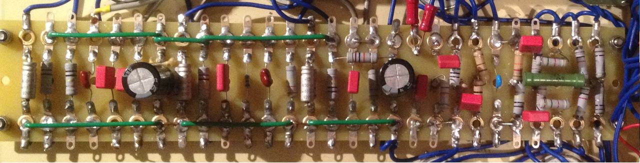

ссылка на сообщение  Отправлено: 21.10.16 11:30. Заголовок: А меня дырявые макет..
А меня дырявые макетные платки очень сильно выручают. Получается некий гибрид печатки с навесным. Быстро, удобно и аккуратно.

Доброго времени суток.
Граждане, а где в наши суровые времена можно найти вот такую или примерно такую монтажную панельку?
[img][/img]
Естесннно без элементов

ссылка на сообщение  Отправлено: 17.03.22 16:32. Заголовок: Наверное, только с т..
Наверное, только в старой аппаратуре... У скупщиков драгметалла можно поспрашивать, они им нафиг не нужны...
Как альтернатива - использовать наконечники кабельные О-типа (есть на Али). Недавно приносили "зарядку" для автомобильного аккумулятора - там всё было собрано на них.

ссылка на сообщение  Отправлено: 18.03.22 16:00. Заголовок: major пишет: ...где..
major пишет:
...где в наши суровые времена можно найти вот такую или примерно такую монтажную панельку?
Можно собрать из тех, что продаются в Истоке http://www.istok2.com/catalog/9/

major пишет:
[img]
Я думаю это самоделка. берете стеклотекстолит и засверливаете потом туда вставляете туго паечные клеммы и развальцовываете. Вариации.
