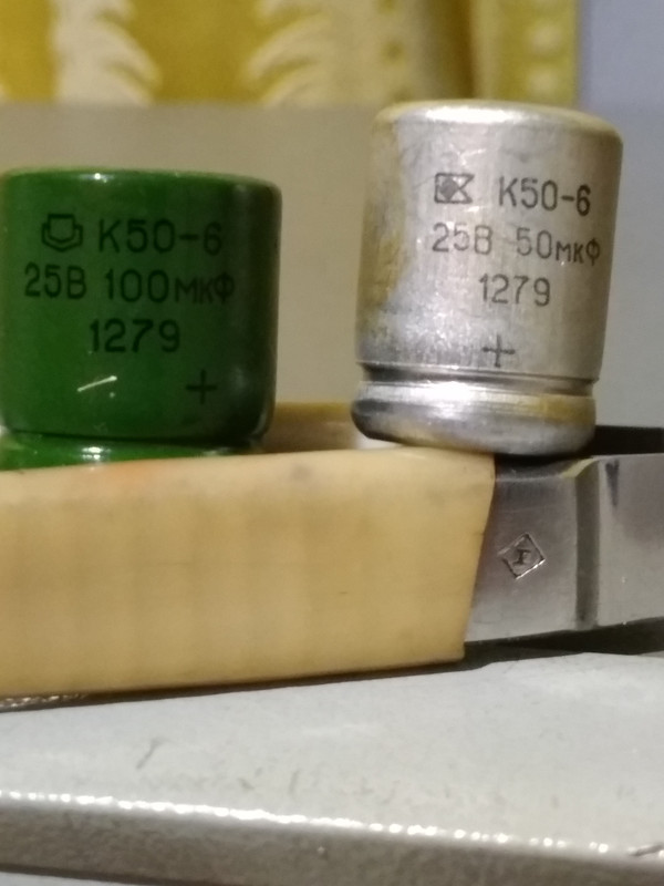

ссылка на сообщение  Отправлено: 30.04.19 03:17. Заголовок: Кстати, на электр.ко..
Кстати, на электр.конденсаторах изображены логотипы заводов изготовителей. Слева - Новосибирск. А вот справа - это чей?

Справа з-д Катион, УкраинскаяССР, г.Хмельницкий. А у Новосибирского завода логотип разве не схематическое изображение конденсатора в кружочке? Повезло, что не армянские, но армянские в измерительную технику вроде как не шли, только в бытовку. Мне их логотип навсегда запомнился, мы его тогда называли "инвалид в каталке"(хотя в Армении несколько заводов выпускали конденсаторы).

ссылка на сообщение  Отправлено: 30.04.19 03:35. Заголовок: Понял. Спасибо. Да, ..
Понял. Спасибо. Да, армянских нет ни одного. Наверно в проф.оборудовании не использовали.

ссылка на сообщение  Отправлено: 30.04.19 04:39. Заголовок: Дима, могу ошибатьс..
Дима, могу ошибаться, но инвалид в каталке это г. Саранск. Были и армянские , г Кофан, буква К на логотипе. там вообще забыли внутрь электролит залить, сухие от рожденя. Приятель привез оттуда ящик этих кондеров, 100-ПРОЦЕНТНЫЙ БРАК.

ссылка на сообщение  Отправлено: 30.04.19 13:48. Заголовок: У Саранского завода ..
У Саранского завода был логотип что-то вроде четырёхконечной звезды похожей на причудливую свастику в круге. А "инвалид в каталке", это Армения, кажется завод "Диполь". В Армении несколько заводов было и у всех качество так себе.

ссылка на сообщение  Отправлено: 30.04.19 14:30. Заголовок: да, Саранск- сваст..
да, Саранск- свастика в круге. (фирма зэка Электроникс ) А Катионовские электролиты стояли в питании телеков 3УСЦТ, на высокой частоте импульсного питания садились быстро, хватало глянуть на экран и по характерным полоскам было ясно: меняй 470 мкф 25в, 12 вольтовый выпрямитель.
