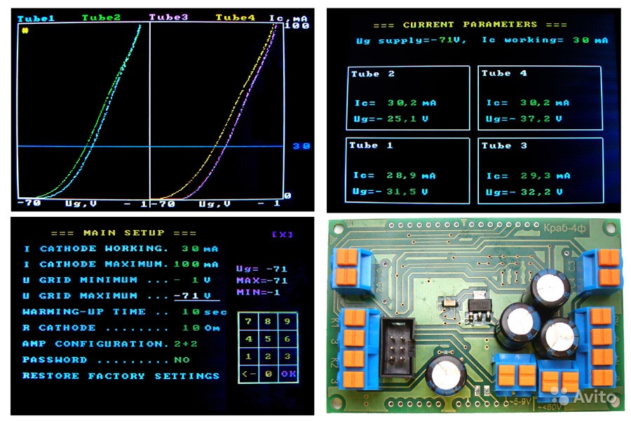

ссылка на сообщение  Отправлено: 19.06.19 20:12. Заголовок: Схема слежения за параметрами ламп
Не знаю, в правильный ли раздел создаю тему.
Наткнулся я тут не интересный девайс. https://www.avito.ru/moskovskaya_oblast_krasnogorsk/audio_i_video/blok_avtomaticheskoy_balansirovki_radiolamp_1695697758
Как я понимаю, это делает и продает Андрей из Исток2.
Видел похожую штуку на Аудиопортале, но в виде кита и в 3 раза дороже.
Кто что может сказать, полезный девайс ли и в каких случаях имеет смысл его использовать?

я такую штуку могу сам сочинить и сочинял, да толку в ней мало, разве что сидеть глазеть на диодики.
Особенно смущает фраза типа -ставим любые лампы без подбора. а умная схема сама все сделает. Хрена с два.

Бокарёв Александр, там не диодики, а целые графики катодные.. :) Можно даже лампы в пары подбирать с этой штукой.
Я не агитирую покупать или что-то ещё, просто понравилось устройство.

Лампы можно и бесплатно подобрать, в действующей схеме или макете....

aleks8845, Вы не поняли назначение прибора. Он не просто измеряет ток ламп (очевидно - ток покоя), а поддерживает заданный ток в процессе работы устройства изменяя смещение, причём нескольких ламп одновременно. Как-то так.
А нужнó оно или не нужнó - это уж каждый решает для себя.

Это я и с самого начала понял, а что действительно не понял, так это:
Поддерживает лампы ЕL84, 6П6С, 6П3С, 6П3С-Е, ЕL34, 6550, КТ88, КТ90, КТ120, КТ150, 2А3, 300В и другие (6П31С, 6П13С, 6П41С, 6П36С …) с макс. током катода до 1А и рабочим смещением на 1й сетке до 60 вольт.
Смещение на 1й сетке у некоторых ламп м.б., д.б. гораздо выше, а в «приборчике» ограничение в 60 в., соответственно для этих, некоторых ламп он не подходит? И смысл в нем? 6п3с можно ведрами выкидывать отработавшие, а для ламп кот. эта схема слежения пригодилась бы, в ней нет смысла.....

Любой прибор имеет ограничения.
А правы Вы в том, что нельзя лишать хайэндщиков любимой народной забавы - подбирать лампы в пары.

ссылка на сообщение  Отправлено: 07.07.19 12:56. Заголовок: Я не пойму, сие устр..
Я не пойму, сие устройство чиста для статики?
Или будет передергивать карты в процессе воспроизведения муз. сигнала?
Это первый вопрос.

все эти мульки в расчете на заранее подобранные лампы, и применение этой штуки не сделает из помоечных ламп идеальных. А с нормальными лампами достаточно и обычной схемы, без этих хлопот.

То ясно.
Плюс передергивания ВСЕГО - р.т. и тд.
Плюс транзюк смещения, ... ...
