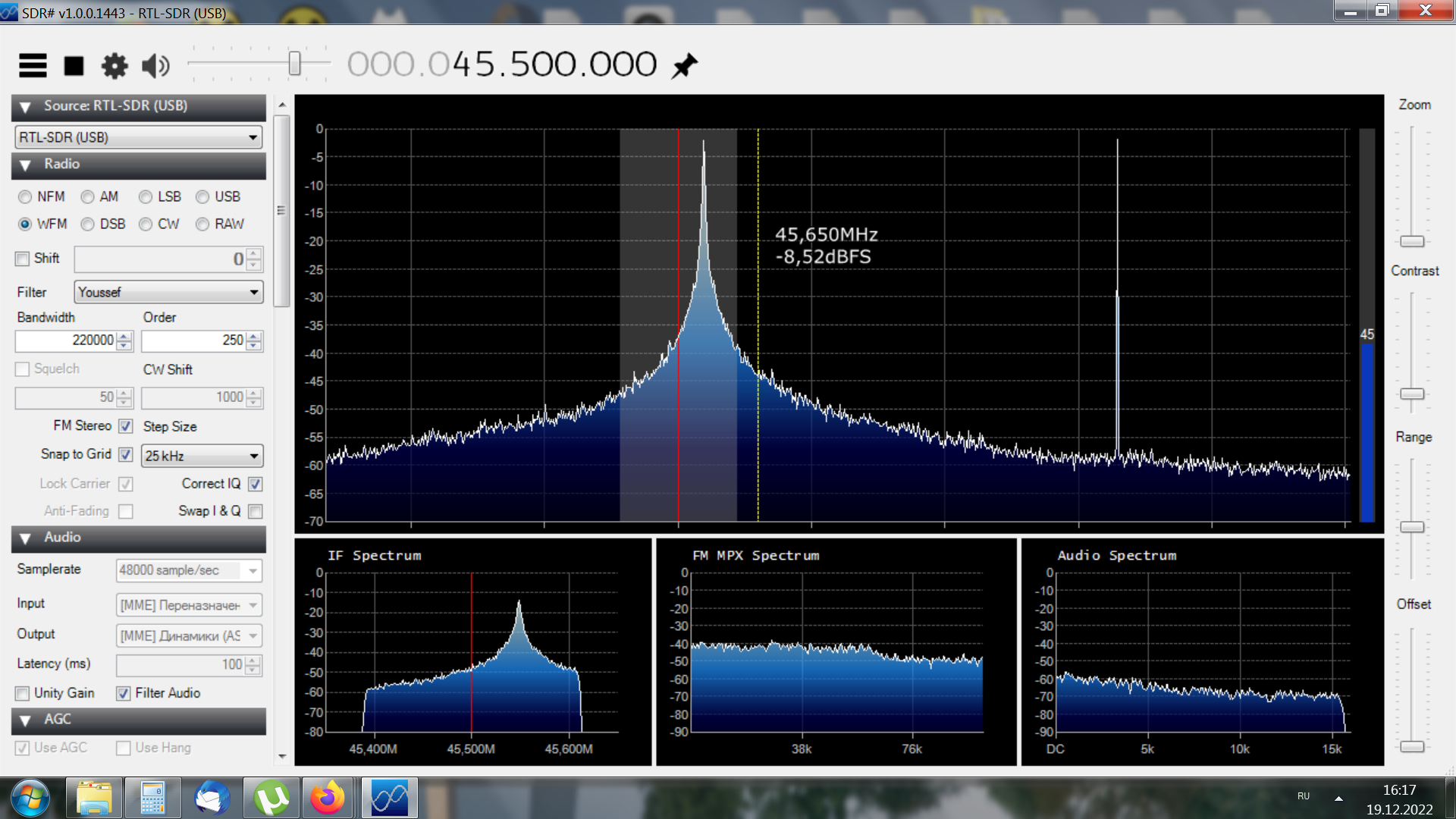

ссылка на сообщение  Отправлено: 20.12.22 18:35. Заголовок: Запустил тестовый мо..
Запустил тестовый модуль, пока тестирую на 11 инверторов серии 74VHC китайского изготовления, вы уже простите, но другого нет. И специальный чип XOR также китайского производства.
Первые замеры и наблюдения показали неоднозначность моих предварительных тезисов, сигнал на выходе устройства имеет весьма широкую полосу. Это вероятно так и должно быть чтобы была высокая линейность. Генерация частоты 22,8МГц происходит на 11 инверторах соединенных в кольцо. На выходе сумматора имеются импульсы частотой 45,6МГц, не могу увидеть осликом.
Амплитуда частоты 45,6 относительно большая, я установил на выход фильтр в виде контура.
Настройка в резонанс нормально острая, подключенный SDR показывает широкую полосу сигнала, это пока не понятно. Эти опыты сложные, никем ранее не проводились, я не имею описаний подобных опытов. Попытка выделить 4-ю гармонику 91,2 происходит легко.
Задача: сузить полосу сигнала 45,6МГц. Может быть это дурацкая задача, но надо это установить. Является ли широкая полоса дефектом или же это реальный продукт схемы. Предварительно я думаю это продукт схемы.
Дам картинку, на ней полоса сигнала в контуре и для сравнения рядом пика сигнала генератора г4-102.
