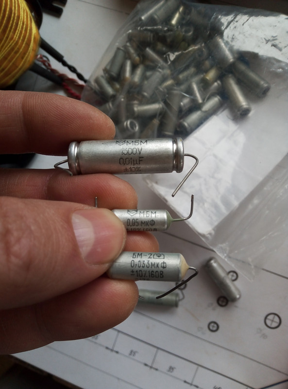

ссылка на сообщение  Отправлено: 24.10.21 22:17. Заголовок: Доброго дня! Есть го..
Доброго дня!
Есть горсть конденсаторов МБМ и БМ-2 начала конца СССР (86-87гг)
Кто-нибудь использует такие в качестве межкаскадных? Нашел в закромах, как не выкинул...
Номиналы и напряжения как раз те, что мне нужны. Второй плюс - то, что удобны в навесном монтаже.
Потестил LC- метром - емкость не потеряли. Раньше ставил К40У-9, но они кончились. Покупать - жаба давит, золотые они сейчас.

ссылка на сообщение  Отправлено: 24.10.21 22:25. Заголовок: Надо ток утечки пров..
Надо ток утечки проверять - у этих конденсаторов герметизация выводов не очень хорошая и они имеют свойство "подсасывать" воду из воздуха.

ссылка на сообщение  Отправлено: 24.10.21 22:33. Заголовок: БМ-2 вроде запаянные..
БМ-2 вроде запаянные с двух концов.
[img][/img]
Вообще - аппарат планируется для дачи, с некоторыми перепадами температуры и влажности.
Может тогда лучше не рисковать, поставить пленку...?

ссылка на сообщение  Отправлено: 24.10.21 22:42. Заголовок: Я бы плёнку поставил..
Я бы плёнку поставил - у неё и тангенс угла потерь в разы меньше.
Ну, так-то как-бы "да" - те МБМ и БМ, что залиты эпоксидкой, более герметичны, чем с резиновыми "пробками", но не раз приходилось держать эти конденсаторы с трещинами в изоляции (и с "круговыми" и с "продольными").
Так если тестер есть - можно же ток утечки просто померить и отобрать конденсаторы более-менее "приличные"...

ссылка на сообщение  Отправлено: 24.10.21 23:00. Заголовок: НЕТ конечно, такие н..
НЕТ конечно, такие не следует применять, сразу в мусорку.
Вы еще думаете? Конечно пленку.
Эти МБМ уже с хранения будут дохлые
но на 1500в можно припасти на крайний случай

ссылка на сообщение  Отправлено: 24.10.21 23:13. Заголовок: Так если тестер есть..
Очень часто старые аппараты со свалки, я ругаюсь но все равно приносят и ситуация такая, после ремонта работает 2-3 дня и начинается обвал отказов деталей.
Конденсаторы пробивает, транзисторы, микросхемы, был случай 2 дохлые микросхемы вообще ноль. Через 2 дня ремонтов под напряжением постояли и начали оживать, одна ожила а вторая не совсем.
Понаставите старых кондеров такое начнется мама не горюй. Именно под напряжением.
Не советую ничего отбирать и помечать как приличные. ПРИЛИЧНЫЕ ЭТО НОВЫЕ ИЗ МАГАЗИНА а эти старые, с истекшим сроком годности, то есть засада и подлянка, хотите себе подлянок запаять ну тогда берите эти.

ссылка на сообщение  Отправлено: 25.10.21 06:39. Заголовок: Геран дело говорит -..
Геран дело говорит: на заморачивайтесь с хламом, купИте новые. Затрат не так уж много, но они помогут избежать потенциально бОльших.. в виде дыма и искр

ссылка на сообщение  Отправлено: 25.10.21 10:33. Заголовок: Я Вас услышал, друзь..
Я Вас услышал, друзья, спасибо. Оставлю их для музея.
Тогда другой вариант: ССГ и СГМ ?
Тоже есть некоторое количество и при наличии свободного места в подвале....
У этих эффект старения не должен так проявляться, по идее?
