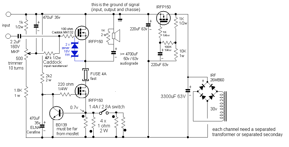

Кстати, самая-самая это вот:

ссылка на сообщение  Отправлено: 10.02.14 03:03. Заголовок: 1 килоом в затворе ..
1 килоом в затворе полевика плюс высокоомный регулятор плюс лошадиная ёмкость затвора плюс Миллер. равно=?
Страница Бокарёва http://tubeaudi.ucoz.ru/index/0-15 Спасибо: 0

ссылка на сообщение  Отправлено: 10.02.14 03:14. Заголовок: Прекрасно дружит с S..
Прекрасно дружит с SRPP на 6Н6П(в моём случае), или с чем-то подобном.

ссылка на сообщение  Отправлено: 10.02.14 03:20. Заголовок: УГУ. Верю, аксакал, ..
УГУ. Верю, аксакал, верю. Особенно если увижу строчки. что регулятор у вас- на 1 килоом))))Или ещё лучше-на входе српп.

Собрал на макете Усь по сх. Кремера (ссылки выше), вроде и работает, но нет мощн. рано ограничивает сигнал сверху. На эмиттере 15 в, а должно быть 10-12. Лампами не особо повыбираешь вн. сопротивление, как говорится ... раз-два и...
Может собирал кто ???

Slava66 пишет:
Резистор ОС в катоде/коллекторе крутить не пробовали?

ссылка на сообщение  Отправлено: 05.02.15 22:49. Заголовок: пробовал , при 1 ом...
пробовал , при 1 ом. все заперто , при 0.5 -указанный режим , при 0.3 возрастает чуйка , но огранич. на том же уровне.... думаю со схемой все в порядке , при таком питаниии больше 1.5 вт. не получить , а то что пишут там ...- 8 вт.- лобуда На звук не слушал - собрал на макете в кладрвк .. почти чердак а вся акустика и СД внизу , не перетащить, но синус хороший , от20 до 20, и греет будь здоров. Вместо 8 ом я правда поставил лампу 12в. 20 вт.

Бокарёв Александр
Пост N: 12521
Зарегистрирован: 04.04.09
Рейтинг: 48
ссылка на сообщение  Отправлено: 29.12.15 22:15. Заголовок: забейте на двухполя..
забейте на двухполярное питание, делайте плавающую землю по
Акулиничеву, НЕ НУЖНА БУДЕТ ЗАЩИТА КОЛОНОК.
http://forum.vegalab.ru/showthread.php?t=11445&page=69 ещё вот по теме
Городить лампу на входе Линси Худа- перебор. Чутья там предостаточно
Страница Бокарёва
dimmetrio
Пост N: 174
Info: Дмитрий
Зарегистрирован: 20.05.14
ссылка на сообщение  Отправлено: 30.12.15 02:11. Заголовок: Александр вы примерн..
Александр, вы примерно о такой реализации, верно ?
http://forum.vegalab.ru/attachment.php?attachmentid=236393&d=1431067144
Бокарёв Александр
Пост N: 12530
Рейтинг: 48
ссылка на сообщение  Отправлено: 30.12.15 06:12. Заголовок: нет, там всё проще и..
нет, там всё проще и изящнее, без единой лишней детали http://savepic.org/7089890.htm
Мне такие схемы всегда больше нравятся , чем попытка соорудить операционный усилитель на рассыпухе.
Страница Бокарёва
