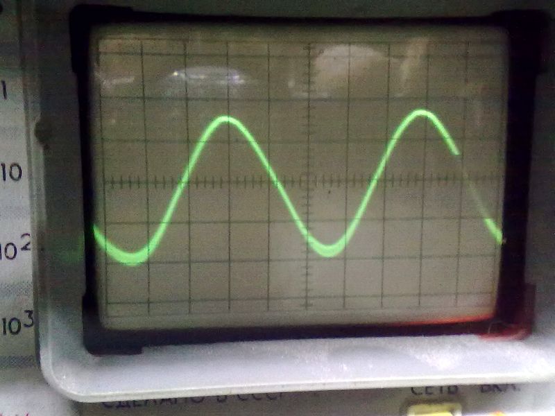

Можно сказать, случайно собрал - экспериментирую с преобразователями постоянки 12В в переменку 230В и попутно собрал эту игрушку. В корпус ещё не устанавливал, хотелось бы ещё "повозиться"...
Схема взята из сети и подогнана под имеющиеся комплектующие. Задача была - получить на частотах до 100 Гц около 10-15 Вт на нагрузке 2 Ом (два динамика 25ГД-26 в параллельном включении).
Синус 40Гц 7Вт на нагрузке 4Ом при питании 23 В.
"Лохматость" на отрицательных полуволнах - это остатки от частоты преобразования - я взял из тумбочки какой-то уже готовый дроссель и, скорее всего, частоты среза выходного фильтра не совпали с расчётными (а, может, и кольцо там неподходящее). "Лохматость" эта на НЧ динамиках не слышна, но на всякий случай поставил на выход синфазный фильтр на L2 и измерения Спектралабом проводил с ним. Кстати, разницу в искажениях между 1,5% и 3% не удалось услышать...
"Палки" и всякие помехи на частотах выше 2 кГц - это продукты от преобразования. Если пальцем залезть в схему или в частотозадающую цепь - эти помехи меняют своё положение.
Выходная мощность усилителя зависит от напряжения питания (запускается уже при напряжении 7...8 В).
Ток потребления без сигнала при напряжении питания 24 В - 70 мА, при мощности 7 Вт на 4 Ом - 0,4 А, при мощности 14 Вт на 2 Ом - 0,7 А.
Уровень искажений почти не меняется при изменении уровня входного сигнала...

Я, наверное, не очень понял про 150 МГц, но принцип трансформации по НЧ работает, хотя логичнее было бы трансформировать на частоте преобразования (20кГц...200 кГц)...
Спектр не смотрел, но взял трансформатор от источника бесперебойного питания и подключил его низковольтные белый и чёрный выводы к выходу усилителя. К высоковольтным чёрному и белому выводу припаял две лампочки накаливания 60В/50мА, включенные последовательно. Подал с генератора 50 Гц на вход усилителя (питание +24 В) и получилось почти 170 В выходного напряжения. Синус немного исказился, но трансформатор не "звучит".
