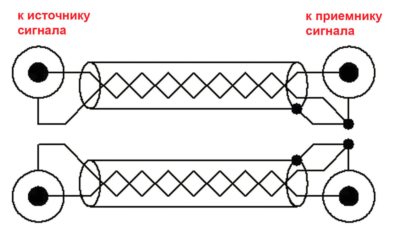

geran2006 пишет:
и насколько лучше по витой паре.
Я тупой, к примеру....
Как мне распаять витую пару на RCA разъёмы? Других нет.
Или витую пару на эти разъёмы не паяют?
Пост N: 8181
Зарегистрирован: 21.05.07
Откуда: Иркутск
ссылка на сообщение  Отправлено: 15.10.19 11:35. Заголовок: https://i.postimg.cc..
Витая пара на rca- Единственно верное решение.

Сергеев Сергей пишет:
Да , только нужно придумать как убрать ёмкость кабеля, и решение в увеличении расстояния между проводниками и проводниками и экраном.

rv10 пишет:
Все верно. Какая емкость нужна- такую и можно получить.
В разумных пределах.
Но емкость есть во всех кабелях. и с ней приходится бороться в любом кабеле.

а куда же девалась емкость?
Да она конечно меньше.
а для устранения наводок нужен экран, который тоже добавит емкость.
Еще вариант- очень низкое выходное сопротивление предыдущего каскада.
И свивка проводов также уменьшает наводки.
Я читал, что экран нужно соединять с корпусом на том приборе, у которого Rвых меньше.
(В моем случае у СД-проигрывателя намного меньше, чем Rвх усилителя, и из этих соображений соединил экран с корпусом наоборот, чем в приведенной Вами картинке).

rv10 пишет:
Нужно идти дальше! и использовать полностью балансную схемотехнику!
До сих пор не дозрел и сомневаюсь что мне нужна эта балансная возня.
По входу витая пара без экрана-отлично. По выходу межблочник и усилитель, какой есть и какой будет не балансный вход.
Балансный вход в усилитель это операционик, да моя жаба удавится скорее чем операционник поставит на вход лампача-усилителя.
Или трансформатор на входе.. мда.. я обойдусь. К тому же балансные подключения диктуют применение межблочников готовых а я люблю самодельные
хайенд.
Вот если бы у меня был усилитель Ланзар я бы ему сделал балансный вход без операционника, Но его нет и не будет скорее всего.
У меня кабель к ЦАП вообще нет экрана. Звуковые надо с экраном. Тока я не пойму, Вы на ходу придцмываете задачи или у вас свписок уже придуманных не вами задач? Зачем вам искать минимальную емкость, можете объяснить нормально? Я вижу в этом только еще один способ показать наукообразие, люди до вас так делали и вас научили, чем больше надуманных задач тем больше кажется что здесь много науки. А по моему наукообразия.
На вегалаб и подобных форумах в моде придумывать задачи с потолка. Я предпочитаю не делать что попало подряд по списку а думать над каждой процедурой.
Если у вас список обязательных задач, который вам даже дали, не вы его сами придумали, то в этот список может случайно войти пункт который угробит звук и вы не сможете отказаться, вы даже не проверите. Надо обдумывать каждый шаг, НЕ ДОВЕРЯТЬ разным "знайкам" с вегалаба.
У меня был и сейчас есть кабель с емкостью 2500пф и звучал он лучше всех.
Как можно объяснить то что пытаются снижать емкость? Я вижу только одно- считают что звучание кабеля целиком связано с измеряемыми величинами типа емкость, сопротивление ом. Все что не измеряемо того не существует. Но нет, суслик он есть но не виден. И не измеряем.
Просто смешно делается когда этими простыми величинами типа емкости хотят объяснить сложное, почему один кабель звучит а другой нет.
Низкое выходное - это хорошо, но не всегда возможно, зависит от схемотехники.
Это то же самое. Витая пара это 100ом выходного. НЕ ТАКОЕ УЖ НИЗКОЕ, выход операционника единицы ом.

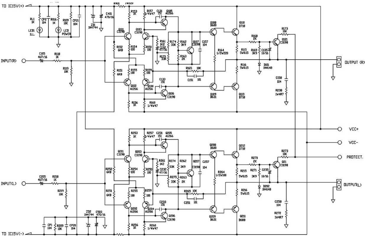

ссылка на сообщение  Отправлено: 27.10.19 03:10. Заголовок: geran2006 пишет: Во..
geran2006 пишет:
У меня Ланзар.
Только естественно электролит и резистор 1к выкинул со входа.

ссылка на сообщение  Отправлено: 30.10.19 15:46. Заголовок: XMR пишет: Только е..
Vladimir пишет:
вычистить из головы свалку из обрывочных фраз, нахватанных в форумах. А то можно всю жизнь убить на хаотические метания, слепо исполняя чужие советы, часто бессмысленные и вредные.
[img class=smile" src=/gif/smk/sm36.gif] [img class=smile" src=/gif/smk/sm36.gif] [img class=smile" src=/gif/smk/sm36.gif]
XMR пишет:
Разрешите встряну: C205 как и C232 выбраcывать не нужно, лучше замените неполярными ECAP. Но если у вас на выходе источника есть кондер тогда тогда можно и выкинуть C205 но в источнике заменить на BP ECAP.
Про Ланзар я писал по случаю предложения балансной схемы подключения. Я не понимаю такого предложения когда конкретно не известен тракт. А если мне нужен регулятор громкости перед оконечником? Делать его балансным? Собсно он многим нужен а тем кому не нужен у них пред с пультовой громкостью электронной а если мотор +R тода после него операционник дающий обратную фазу. Нет, это просто баловство все эти балансные прибамбасы.
Да, Ланзар можно подключить балансно, между базами транзисторов Q101 Q102 включить резистор 6,8ком, около того, каждую базу соеденить на общий через резистор 10ком и будет вход +- баланс. Но зачем это нужно? Прежде чем приступать надо ответить на этот вопрос.

ссылка на сообщение  Отправлено: 30.10.19 16:24. Заголовок: На схеме ЦАП уже отм..
На схеме ЦАП уже отмечена витая пара в виде дополнительного трансформатора. Мы его убираем и вместо него используем кабель витая пара.
Экранировка при этом даже не обязательна, прослушайте как лучше с ней или без.
