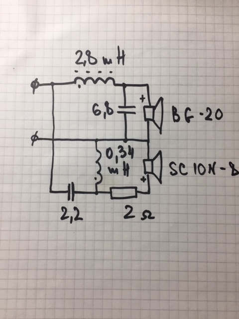

AVB
Пост N: 383
Зарегистрирован: 25.01.14
ссылка на сообщение  Отправлено: 07.01.19 03:38. Заголовок: Бокарёв Александр у ..
Бокарёв Александр, у меня сейчас вот такой фильтр
Бокарёв Александр
Пост N: 18669
Зарегистрирован: 04.04.09
Рейтинг: 52
ссылка на сообщение  Отправлено: 07.01.19 04:28. Заголовок: Из этой схемы как б..
Из этой схемы как бы выжато все что возможно и даже больше. Не уверен, что возможен "прорыв", в свете последних решений.
