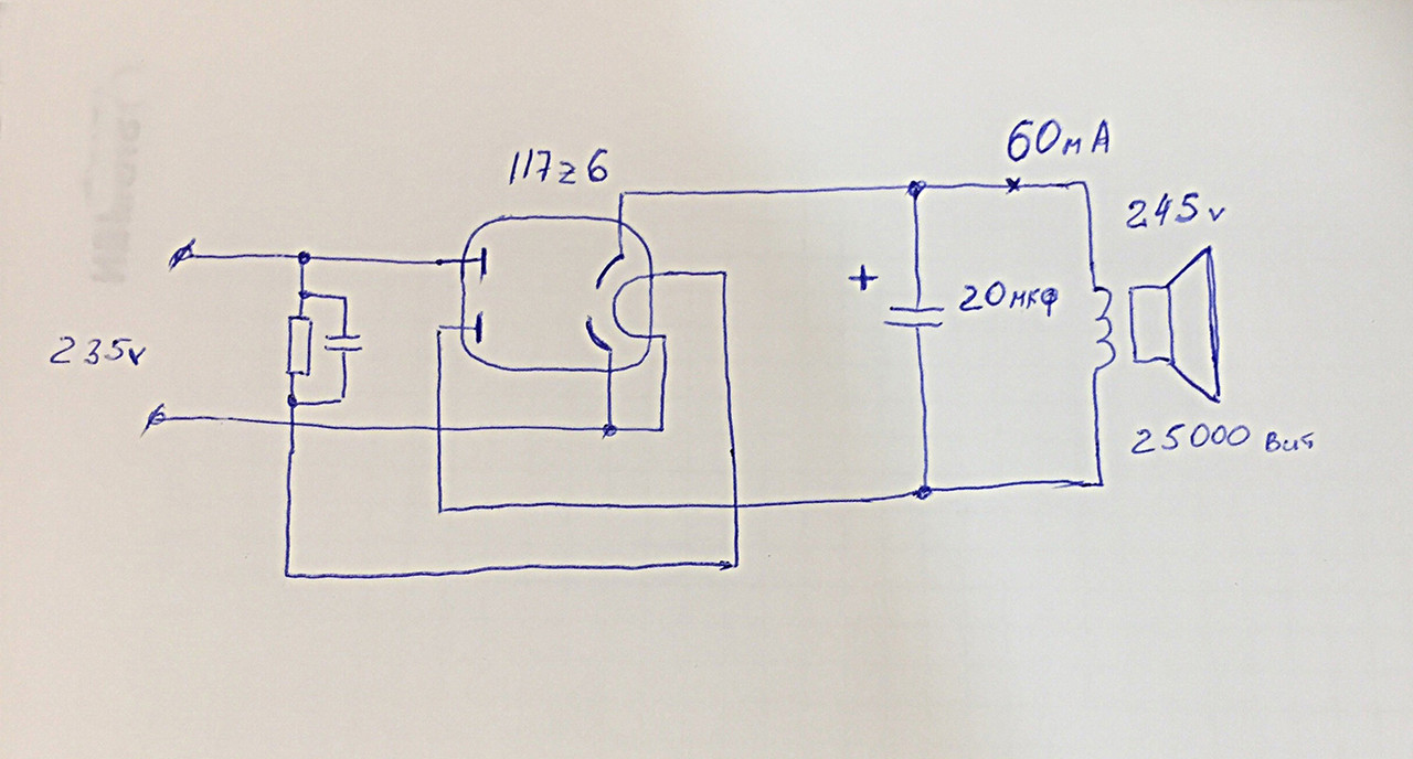

П.С. БП решил сделать такой -
Накал 117в кенотрона через конденсатор, как и сам БП, так же от сети напрямую. Никаких трансформаторов с наводками. Пока решил запитывать низкоомную обмотку 25000 витков. Вроде зря мотал дальше, так что хорошо что сделал отвод и понял это.
Пока стоит советский конденсатор МБГО, есть масло сименс, но 200в, и есть высоковольтки, но их жалко и здоровые снаряды. В общем, не знаю, покупать какой винтаж, немецкий или советский оставить.

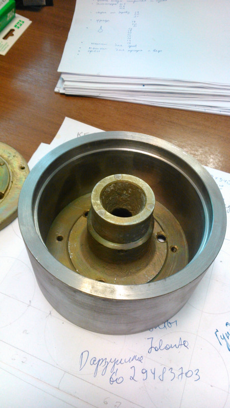

ссылка на сообщение  Отправлено: 22.06.19 18:34. Заголовок: Собрал пока 1 куполь..
Собрал пока 1 купольник с МС 1а20, но он мне показался хуже чем купольник с МС 51 мм. с венгерского колокольчика.
С ув. Сергей Спасибо: 2
Пост N: 43
Зарегистрирован: 31.05.19
Откуда: Россия, Тирасполь

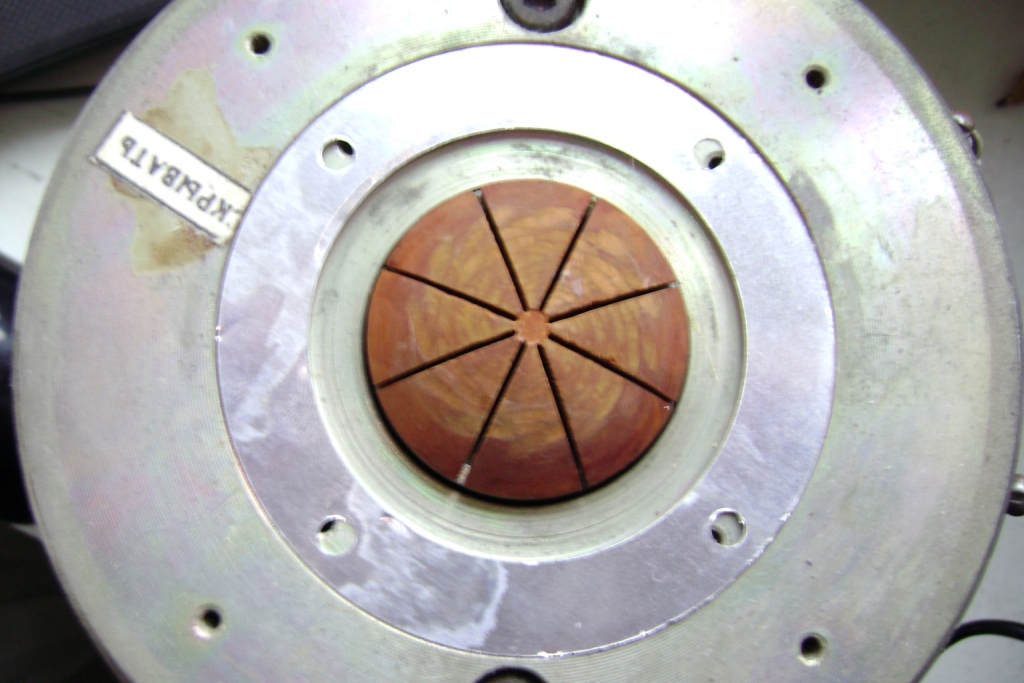

ссылка на сообщение  Отправлено: 22.06.19 20:11. Заголовок: Купольник
На вид - как с завода. И подводящие хороши!
А можно фото катушки и МС? Как там обустроено? Страсть, интересно!
Керн глухой, или расточенный? Фазовое тело имеется?
Пост N: 542
Зарегистрирован: 03.06.15
Откуда: Макеевка

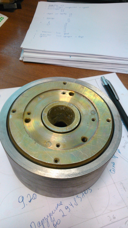

ссылка на сообщение  Отправлено: 22.06.19 20:50. Заголовок: На фото родная подви..
Подвижка для 1а20 по виду такая же как для колокольчиков. Катушку намотал проводом 0,15 мм 43 витка.
У меня же просто купольник, не компрессионный, какое фазовое тело?
Родная подвижка
Лежат ещё пара МС с других колокольчиков попроще. Керн 40 мм.
С ув. Сергей Спасибо: 0

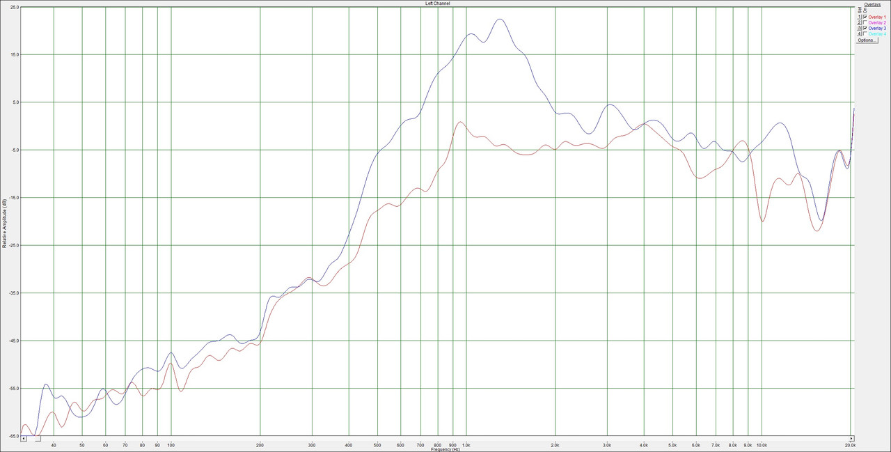

ссылка на сообщение  Отправлено: 23.06.19 01:34. Заголовок: Запустил их полчаса ..
Запустил их полчаса назад. Без расчётов, просто поделил с басовиком на 650 Гц. Купольник 3 порядком, бас вторым (он своей катушкой ещё валит сам).
Да, звук у купольника будет поразборчивей лёгкого бумажника типа 1гд-50. Вес подвижки может и одинаковый, но покажите мне диффузорник СЧ с весом 2-3 грамма и БЛ=5.
А 1а20 отправляются на полку. Ну его в жопу этот узкий зазор.

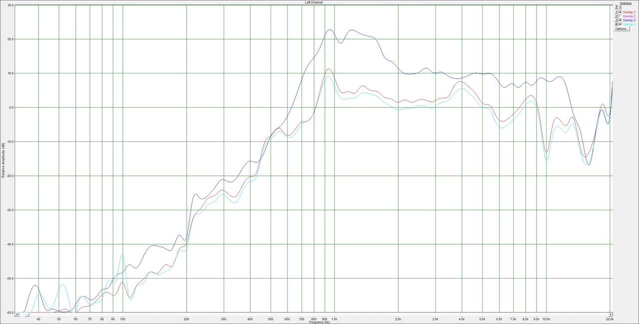

ссылка на сообщение  Отправлено: 23.06.19 03:05. Заголовок: В обоих случаях АЧХ ..
В обоих случаях АЧХ с такой огромной неравномерностью И это ради того, чтобы сказать что моя АС с высокой чувствительностью? Я предпочту чувствительность 88 дБ и неравномерностью 3 дБ.
А по вопросу. О чувствительности можно говорить только измеряя динамик без оформления, без рупора. Вы нагрузили динамик на подмагничивании коротким рупором, который более лёгкая нагрузка. Вот и вышло слабому слабая нагрузка, сильному большая, а на графике получилось примерно равным.
В компрессионники ставят мощные магниты не чтоб громче играло, а чтоб прокачать узкий длинный рупор не нахватав искажений.

ссылка на сообщение  Отправлено: 23.06.19 03:36. Заголовок: нормальные ачх, у си..
нормальные ачх, у синей тем более :) гора всё равно уберается от 2 порядка когда к ширику подключал . Да я не про мах уровень чувствительности , а что хоть как то совпали по уровню...большие губы на синем рупоре, на красном малые, это да, но это на чуть чуть меньше, не трубы же завёрнутые в рог бараний .
ПС в ттх рекламных красивые ачх, а замеришь сам и плохо становиться. Впрочем динаудио пищалку замерял, блин, не соврали, очень даже без горбов была. И что делать то, купить за 800евро можно бу алтеки компрессионники. Надо копить
А 88дб это уже современные динамики. не винтаж как понимаю, им транзисторные унч мощные нужны

ссылка на сообщение  Отправлено: 24.06.19 03:41. Заголовок: МС

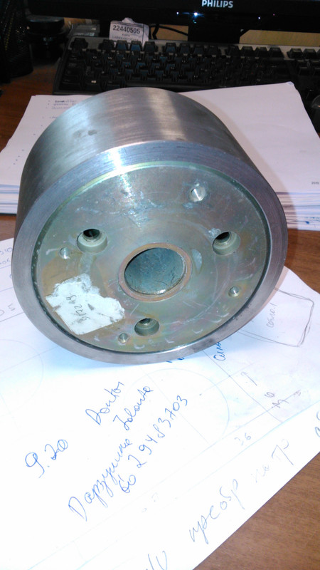

Если разобрать/собрать магнитную систему, могут ли пострадать ее магнитные свойства? Сдуру разобрал один из своих кинапов, хотел заменить фланец.
Так теперь магнитит гораздо хуже, и чуйка упала ДБ на 3-5.
Пост N: 7968
Зарегистрирован: 21.05.07
Откуда: Иркутск
ссылка на сообщение  Отправлено: 24.06.19 08:34. Заголовок: Для кобальтовых магн..
Для кобальтовых магнитов это норма. Всегда размагничиваются после разборки.
WhatsApp Viber 89647335850
Пост N: 46
ссылка на сообщение  Отправлено: 24.06.19 22:42. Заголовок: Норма
Прискорбно. Вот я и остался без динамика. У меня есть хорошо намагниченный 1а-20, был более-менее намагниченный 1а-22 и совсем убитый 1а-20.
Хотел переставить фланцы от убитого на магнит от 1а-22 (всё равно не парный). Теперь у меня два убитых магнита и один сильный 1а-20...
Вот так оказия!
Но урок я усвоил.

1а-20 весьма условный высокочастотник, его потолок судя по данным на корпусе - 12000 Гц. Весьма желателен супертвиттер, звучание станет натуральнее. Я использую небольшие автомобильные пищалки с майларовыми (метализированный лавсан) диффузорами, подключенные через 1 мкФ и потенциометр.
Культура производства на большинстве предприятий (особенно это касается завода Кинап) была низкой, поэтому зачастую головки 1А-20 имеют неотъюстированную/перекошенную/заклиненную мембрану, касающуюся фазового тела. Понятно, что при таком раскладе искажений не миновать, нужно доделывать за ними. Оптимальное расстояние от купола до тела - 1-2 мм. Увеличивая или уменьшая его можно влиять на АЧХ. Это актуально при доводке пары динамиков.
Возможно, это прозвучит странно, но подвижки лавсановые до сих пор есть в продаже. Как правило, это брак: подвижка оказывается криво наклеенной (отдирать - значит убить мембрану), и центровке не поддается. Гораздо разумнее использовать б/у подвижку. А вообще, почему-то среди опытных аудиофилов бытует миф, что подвижки ВЧ-звеньев не нуждаются в центровке.
Agats пишет:
Так он горбатую ачх имеет.
Самое ужасное, что этот горб на 10 Кгц-ах.

Господа, не знаю как там что звучит, но ачх 20-22 "горбатого могила исправит", может это кому то на слух нравится, уж я то их перемерил 6 штук и плюс Гария. Да Гария звучит благородней и ачх попричёсанней... и таки да, вч увы хочеться 15-16кгц. А ставить еще и супертвитер и делать лишнюю полосу ну как то не то.
ПС мнение пусть они оставят при себе :) ..доли мм сдвигая и угасает сигнал от генератора когда настраиваешь драйвер

а вы видели этот потолок? :) я замерял и в живую видел что это такое , чуда нет, только надпись о 16кгц помойму на крышке. С такими горбами ачх, даж американсие горки отдыхаютЬ

АЧХ не измерял, но далеко не всегда удается провести центровку катушки с приемлемым расстоянием до "тела".

Заметил, что у края каркаса катушка ýже, чем под куполом. К тому же само фазовое тело центровано далеко не идеально.
горб

Вы преувеличили значение высоты ПРК в 2-4 раза - соответственно ВЧ не будет.
Пост N: 61
ссылка на сообщение  Отправлено: 29.06.19 05:46. Заголовок: Высота подвижки
RESET пишет:
Увы, мой друг, в противном случае подвижка будет касаться фазового конуса, а это прямой путь к искажениям...
Нашел видео, где наглядно описан процесс изготовления куполов. Ссылка с привязкой ко временеи, но кому интересно, могут посмотреть и целиком.
Тур по фабрике Eminence
В стакан пресс-формы закладывается пластиковая заготовка, разогреваемая током горячего воздуха снизу. Затем опускается пуансон и просходит формирование купола. Далее на видео показан процесс центровки фланцев МС и фазового тела, которое, кстати, поразительно напоминает кинаповское.

ссылка на сообщение  Отправлено: 29.06.19 12:52. Заголовок: Дмитрий, с 5-6 метро..
Дмитрий, с 5-6 метров никто не измеряет, это влияние комнаты идёт. Поэтому дома замер ачх и производят - тихо, с полметра.
Тему можно закрывать: наконец-то выяснили, что 20-22 лучшие в мире.
Видимо Вы не поняли: дома Вы можете мерить как считаете нужным. А 1А-20 предназначены для больших помещений и создают там такой звук, до которого большинству других динамиков как раком до Парижа. Если считаете иначе - милости просим: меняйте 1А-20 на любой другой динамик и слушайте, можете даже измерить, но только АС должна стоять там, где должна, а слушатели или вместо них микрофон там, где они обычно находятся, при обычном на таких мероприятиях уровне звукового давления.

Никто и никогда не слушает концертную АС с расстояния метр. Соответственно ни один адекватный инженер не будет конструировать динамик измеряя и настраивая его на такое расстояние. А вот на расстояние 4-5-6 метров будет, там будут и измерения и все остальные опыты. Соответственно изделие такого инженера гарантированно выиграет у изделий инженеров измеряющих на расстоянии 1 метр.
А если сравнительные прослушивания будут проводиться на 1 метре - тогда результат будет другой. Если хочется сравнить что-то домашнее, что слушают на расстоянии 1-2 метра - тогда надо брать соответствующие динамики, 1А-20 не подойдёт.
Замеры должны проводиться в точке прослушивания, все остальные бесполезны. Смещение микрофона даже на 10 см. может изменить результаты измерений. Измерения в других местах отнимают время, а практической пользы не несут. Если очень хочется измерять - лучше повторить измерения в нужном месте для возможной коррекции предыдущих результатов вместо того, чтобы мерить где-то там, где всё равно слушать и оценивать не будут.

Я тут разнюхал немного. Оказалось, что вот эти динамики
имеют питерское происхождение, выпускались на фирме Арис. Инфы по ним крайне мало. Отличительные особенности:
1.ферритовая МС
2. фазовое тело из карболита, дольчатое, щели продольные
3. подвижная система скопирована с 1А-20: мембрана из непрозрачного полипропилена, звуковая катушка аналогична такой же в 1А-20, намотана на тонкой (0.5 мм) кабельной бумаге. Встречаются высокоомные и низкоомные подвижки, низкоомные намотаны плоским алюминиевым эмальпроводом. Роль гибких направляющих играют плоские латунные полоски. Эти модели были подвержены скорому выходу из строя, по причине того, что место спайки концов катушки и латунных подводящих окислялось, контакт нарушался и в дальнейшем это служило причиной выхода подвижек из строя. Фазовое тело расположено относительно низко по отношению к ферхнему краю фланца, как бы "утоплено". В связи с этим юстировочные кольца не в динамике не применялись. Купол надетой подвижки находится на расстоянии примерно 1 мм от вершины фазового тела.
4. Подвижка защищена контрольной полоской с надписью "не вскрывать".
5. Динамик имел пластмассовую крышку без какой-либо маркировки.

ссылка на сообщение  Отправлено: 11.07.19 18:39. Заголовок: где такой арбуз тело..
где такой арбуз тело достать?
ПС Продолжаем из г.. делать конфетку, вот замыкание магнитного мотора выточили мне, как виден керн и место куда вставлять катушку
фланец одетый на керне
и само горло - выход рупора, другая сторона компрессионника
Теперь не понимаю как из чего изготовить катушку, чтоб на нее намотали, в варианте без замкнутой системы, мотали уже на самом динамике....а здесь нужна катушка вставная. Позвоню по фирмам кто мотает движки трансы.
Делают оказываются из картона...чтож, то же не плохо 50С выдержат точно

Тело такое нереально достать, разве что только с динамиком, а они - большая редкость.
