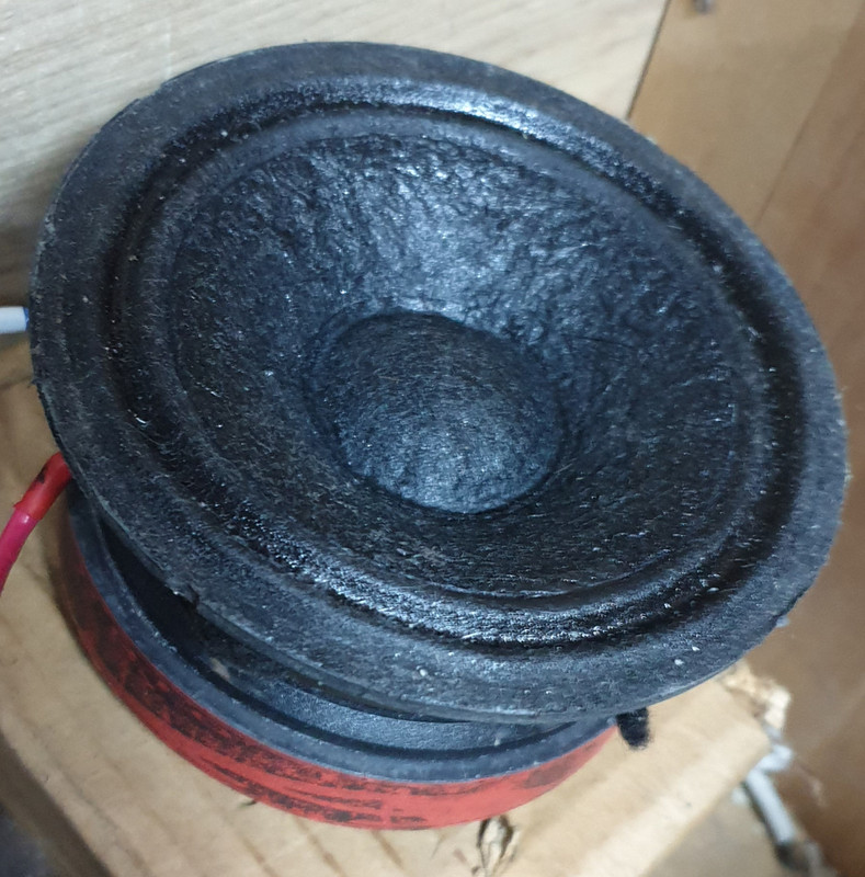

Так случилось, что после теста авто средников на форуме «Блюзмобиль» трое клиентов из разных городов России обратились ко мне для апгрейда динамиков Д.Рутковского.
Причем две пары зарубежных фирм после апгрейда Рутковского и одна пара динамиков именно AIE lmt-425
Сделаны все были примерно одинаково. Все с соской Рутковского.
Соска- слово из лексикона Рутковского.
Ничего не хочу сказать плохого о качестве изготовления.
Вот только она особенность у всех - приличный подъем на частотах от 2, 5 кгц до 4 кгц.
У разных пар частота разная.
Что добавляет неприятной резкости в звучании вокала и гитары. Я склонен предполагать , что это из-за соски . И довольно жесткого диффузора.
Работы на всех проведены одинаковые. Замена диффузора и колпачка на мои из непрессованной целлюлозы с коноплей.
На некоторых менялся подвес. У AIE оставлен родной.
Мои диффузоры получились немного легче, чем Рутковского.
Причем специально за снижением веса я не гнался.
Вот что получилось:
Отзыв клиента:
Хочу оставить отзыв о проделанной работе Сергея, юзаю в своем авто широкополосные 10 см динамики AIE lmt-425, есть у них все же некая яркость и выбросы в районе 1,5-2,5 кгц.
Задача стояла заменить диффузор и пулю на колпачок, диффузор из тутовой бумаги с волокнами конопли, стало лучше, новый дифф из непрессованной бумаги оказался даже чуть легче прессованной на 0.17 гр. Колпачок тоже чуть легче.
Непрессовка лучше демфирована, ушла ломка диффа и яркость, выросло разрешение и динамика, образы стали более осязаемые и тридэшные, советую! Резонансная была 113 гц, стала 123гц- на неразмятом, на срезе это никак не отразилось что хорошо. Доволен. Благодарю

ссылка на сообщение  Отправлено: 30.07.19 23:53. Заголовок: Подъем 2-4 килогерц ..
Подъем 2-4 килогерц просто бич динамиков такого калибра, замена колпачка не решает проблему полностью, возможно Сергей действительно нашёл именно тот способ решения этой проблемы...

Сергеев Сергей пишет:
Вот, а нас кто только не обвинял в том, что мы гонимся за малой массой и ставим слишком лёгкие диффузоры. Удивительно: Сергея никто в этом не обвиняет. В той теме про тройки на Блюзмобиле, диффузоры что у наших, так и Сергея были одинакового веса, про вес Сергея никто ничего не высказал, а наши только ленивый не обругал. Сама формулировка чего стоит: "В AIE гонятся за снижением веса" - ну бред же. У Сергея выходит легче, а он применяет оптимальную, наиболее подходящую массу.
Поразительно смахивает на подмену понятий.
Это слово не я придумал. Понятное дело что некоторые не различают форму и всё что приклеено в центре диффузора называют колпаком. Но надо же как-то называть такое тем, кто отличает. Другого пока никто не предложил.
Ogust пишет:
Демпфирование - способ действенный. После опытов с тройками (часть описана на Блюзмобиле) были переработаны все маленькие динамики, проблема крикливости ушла.

ссылка на сообщение  Отправлено: 31.07.19 09:21. Заголовок: И колпак и сам диффу..
И колпак и сам диффузор относительно глухие. Задемпфированные.
Легкий вес конечно на пользу для повышения чувствительности.
Но не считаю это панацеей.
Во всем должна быть мера. А не легкость ради легкости.
Чрезмерно легкий (значит тонкий) будет ломать.
Нужно найти золотую середину. Как и с добротностью.

ссылка на сообщение  Отправлено: 01.08.19 15:52. Заголовок: Так чего не хватало ..
Так чего не хватало Ветру, это он может сказать.. вариантов много ...может сергеевский диф чуть легче и соответственно на разборчивости возможно сказалось ..у файтала 12 гр, а АЧХ в принципе замечательная для тех кто любит погромче...а у ваших динамиков почему то нет даже АЧХ...почему, никто не знает...
Пост N: 2091
Зарегистрирован: 04.06.07
Рейтинг: -1
ссылка на сообщение  Отправлено: 01.08.19 15:58. Заголовок: Как мы только что вы..
Как мы только что выяснили: не прессованные диффузоры ещё легче. Ну или как минимум такие же. Поэтому лишний вес - это всего лишь лишний вес, т.е. доп. груз, который приклеен к подвижке. Иногда явный в виде металлического колечка или шайбы, иногда просто равномерно распределённый по всей подвижке. Рассказывать что такой динамик может хорошо звучать - это давать заведомо ложную информацию, потому что не бывает таких случаев, когда такое заявление соответствовало бы действительности.
