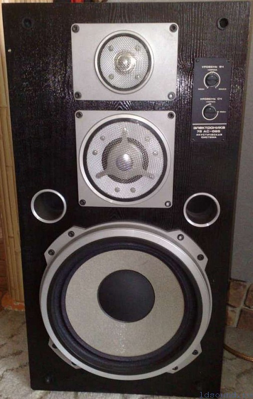

ссылка на сообщение  Отправлено: 10.09.19 02:10. Заголовок: https://files.cmlt.r..
Эта АС выпускалась в СССР. Если верить на слово знатокам, данные колонки обладают hi-end качеством звучания. От других Ас их отличает также то, что все динамики имеют металлическое звучащее тело (даже НЧ). Для изготовления НЧ-звеньев применялся вспененный никель.. Кто-нибудь слушал их?

Достался по случаю такой басовик. Увы колонку не слышал.
Приятель сделал из него сабвуфер.
лет 7 уже радуется.
Подвес пришлось заменить. родной ППУ рассыпался.

Именно эти Электроники слышать не доводилось. Как и "50АС-061"
То, что выпускали ранее, а именно "Электроника 100АС-063" или "100АС-060" (уже не помню какие именно) доводилось слышать сразу после появления в продаже. Покупал завод. Были установлены в актовом зале. Был шок как от внешнего вида, так и от звука.

Я слушал, и ремонтировал их неоднократно, причем не только басовики, но и СЧ, и ВЧ.
Сергеев Сергей пишет:
Так много нам нравилось в те годы.
А послушав сейчас — думаешь — фигня.
Примерно такого же мнения.
Раньше нравились, а теперь «разонравились».
И основная причина – очень большая масса диффузора из вспененного никеля у басовика.
Кроме того, диффузор из никеля – он же еще и магнитный(!), т.е. притягивается к магниту (сам проверял). При больших амплитудах колебаний диффузора это может иметь значение: при движении диффузора в сторону магнита притяжение к МС увеличивается, а при движении от магнита – уменьшается.

У меня точно та же история. Первый раз услышал такие АС году в 86-87 в магазине и ещё подумал: вот накоплю денег (800 р. за пару) и куплю себе. Лет через 5 послушал уже в домашней обстановке (с деньгами в кармане) и не понял за что такие деньги. Потом уже много раз апгрейдили такие динамики, народ платит чтобы хоть как-то улучшить звучание.
У басовика проблема не в большой массе диффузора, а в маленькой массе провода в зазоре, точнее в совершенно хреновом отношении этих масс.
Ничего там вспененного нет. Технология простая: берётся тонкий ППУ, приклеивается к нему фольга для обеспечения электрического контакта, опускается в ванну где электролизом добывается никель (технологию можно загуглить), никель осаждается на ППУ, после чего ППУ удаляется растворителем.

Вспененный металл имел место быть.
Открытопористый поролон
Если верить статье, завод закупал куски обычного поролона, их резали на кубы. Куб сжимался и помещался в атмосферу "гремучего газа". Затем гнет снимали и ждали, когда куб впитает газовую смесь. После этого производили поджигание - смесь водорода и кислорода взрывалась внутри ячеек, выжигая у них мембраны.
Таким образом, куб поролона превращался в некое подобие объемной сеточки. Куб разрезали на ломтики, которые выкладывали на коническую форму, обезжиривали в фосфатах, пропитывали катализаторами. Дальше всё, как Вы описываете.
