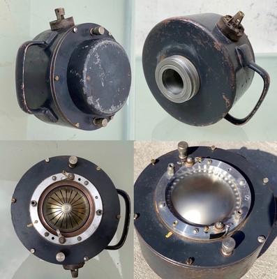

Я посмотрел, как движется песок на диффузоре играющего динамика, и мне пришла в голову одна мысль, касающаяся расширения диапазона 1А-20...
Как известно, диффузор воспроизводит звук далеко не всей поверхностью; за ВЧ отвечает участок у верхушки конуса, за СЧ - участок ближе к центру, а за басы - край диффузора около подвеса.
А теперь посмотрим на фазовое тело 1А-22 (не нашёл фотки 1А-20 с прозрачной мембраной, извиняйте):
Как видно, концентрическая щель проходит прямо по центру тела, проецируясь на подвижку и условно деля купол на две части; звуковые волны собираются только с середины купола, а верхушка и край у подвеса как бы заглушены. Таким образом, создается впечатление, что драйвер специально заточен под частоту до 12 кГц, а лишнее просто заглушили.
Я полагаю, что если проделать в фазовом теле (хм... ну, проделать-то вряд ли удастся, проще выточить новое) дополнительную щель около верхушки купола, диапазон ВЧ возможно расширится.
Кстати, фазовое тело 1А-16 полностью соответствует описываему мною предположению.
Смотрите также, как устроено фазовое тело altec lansing^
И ещё фазовые тела, от неизвестных динамиков (возможно, JBL, но я не уверен):
