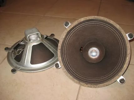

Известный, можно сказать - легендарный динамик.
Сопротивление катушки 1,2 ома.
Недавно попросили перемотать его на 8 ом.
Впервые удалось послушать.
неплохо.
НО. резонанс 100 герц. добротность полная около 2.
Чувствительность низкая, меньше 90дБ.
Что на 1,2 ома, что на 8 ом.
Послушал и подумал: пусть легенда остаётся легендой.
Место ему - в музее.
Себе бы такой не оставил.
Переделанные 10гд-36 звучат лучше, и чувствительность выше, и резонанс ниже.
И по ВЧ шире.
