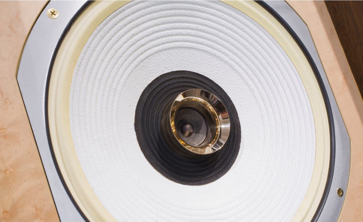

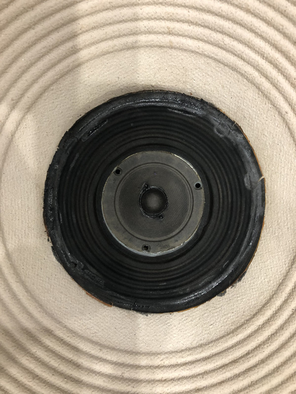

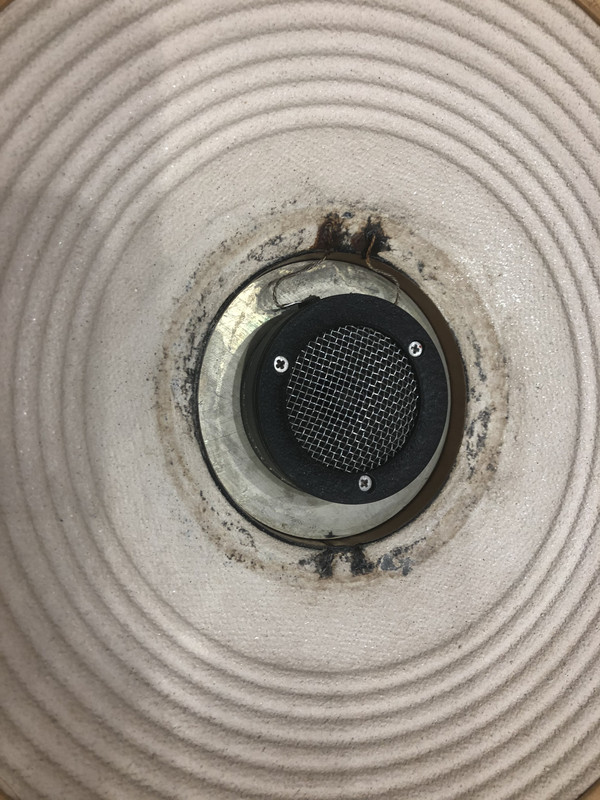

Коллеги!
попадался кому-нибудь такой динамик?
как его разобрать?
WhatsApp Viber 89647335850
Ответов - 165 , стр: 1 2 3 4 5 6 7 8 9 All [только новые]
Пост N: 458
Зарегистрирован: 31.05.19
Рейтинг: -3
ссылка на сообщение  Отправлено: 14.11.19 18:53. Заголовок: Внутренняя часть руп..
Внутренняя часть рупора (на фото сверху) возможно откручивается, как объектив фотоаппарата.
Пост N: 2525
Зарегистрирован: 04.06.07
ссылка на сообщение  Отправлено: 14.11.19 19:44. Заголовок: Скорее всего она при..
Скорее всего она приклеена.
Пост N: 2464
Зарегистрирован: 02.09.11
ссылка на сообщение  Отправлено: 15.11.19 08:27. Заголовок: Может быть и на защё..
Может быть и на защёлках. Как передняя, так и задняя части. Скорей всего одна из них. Вероятно задняя, под которой болты крепления для передней. Из фиксации выходят при повороте этой части. Наверное... Только в какую сторону? Пищалка кольцевая, пуля возможно откручивается после снятия передней части. Эх, предположения, предположения!
Интересно, рупорок литой (точёный) или штампованный?
Пост N: 8216
Зарегистрирован: 21.05.07
Откуда: Иркутск
ссылка на сообщение  Отправлено: 15.11.19 08:59. Заголовок: рупор литой. Конус т..
рупор литой. Конус тоже.
Мои предположения- задняя крышка на клею.
Но пока боюсь отрывать.
Жаль никто не знает.

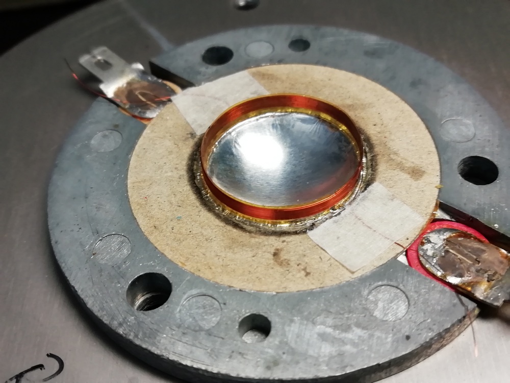

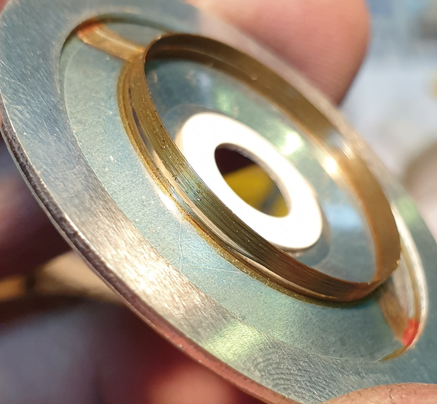

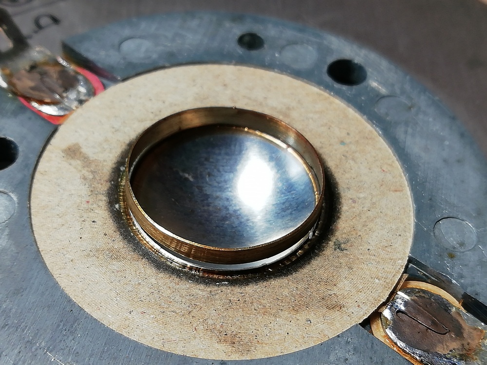

ссылка на сообщение  Отправлено: 15.11.19 15:11. Заголовок: Добрался до катушки ..
Добрался до катушки и грусть.
Намотано безкаркасно плоским проводом на ребро.
Алюминий.
Так я не намотаю.
Пост N: 2468
ссылка на сообщение  Отправлено: 15.11.19 15:25. Заголовок: Сергеев Сергей пишет..
Сергеев Сергей пишет:
Алюминий.
Так я не намотаю.
Остаётся медь. Куда ж теперь?! Не так давно кораловские ВЧ с такой же конструкцией катушки пересаживал на медь.
Удалил старые с подвижек, предварительно сняв "геометрию" старых и намотал новые на лаковой плёнке. Измерил расстояние от подвижки до зазора и на такой высоте от края каркаса, и намотал катушки. Вес увеличился, если мне не изменяет память, где-то на 15 сотых грамма. У стоковых частотка позиционируется до 40000 Герц. Сколько у отремонтированных не знаю. Правда я делал для себя и только Бог мне судья, и оценщик. А вот у Вас сложней всё.
P.S. Было дело, подобную катушку доматывал медью. Повезло. Верхняя часть катушки отломилась. Буквально витка три...четыре. И тоже кораловские ВЧ.

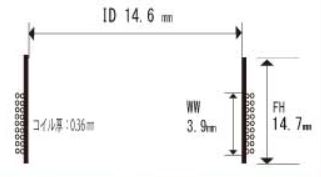

ссылка на сообщение  Отправлено: 15.11.19 15:40. Заголовок: Сергеев Сергей пишет..
Можно фото подвижки и размеры снять?

ссылка на сообщение  Отправлено: 15.11.19 15:48. Заголовок: Да намотать их обычн..
Да намотать их обычным способом медью и голову не забивать.
А если заказчику не нравится, пусть новые покупает.

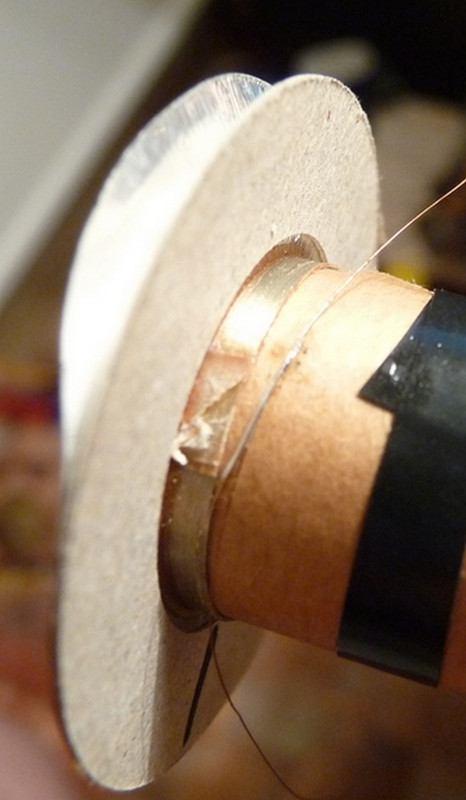

ссылка на сообщение  Отправлено: 15.11.19 16:36. Заголовок: https://i.postimg.cc..
катушка дюймовая.
мотал бескаркасные .
Но никогда плоским на ребро.
Если переделывать , то пару.
Прислали один.

Медная двухслойка на каптоновом каркасе - самое то, солидарен с Вами.
Сергей, если подвижка выглядит так, как на фото, если контакт не нарушен а проблема лишь в разошедшихся витках, попробуйте осторожно продеть в нее оправку, обмотанную в целлофан, выровнять катушку и аккуратно склеить цианоакрилом.
Пост N: 200
Зарегистрирован: 18.06.07
ссылка на сообщение  Отправлено: 15.11.19 20:53. Заголовок: Сергеев Сергей попа..
Ремонтировал аналогичные пищалки от «Электроники 75АС-065», это где басовик из вспененного никеля. Так вот, пищалка там - абсолютно аналогичная по конструкции, и разбираются так же. Помню как щас, тоже разошлись витки…
Каркас из пивной банки или из каптона не подойдет (слишком толстые).
Я делал каркас из полиамидной пленки, желтенькая такая (есть пленка толщиной 20 мкм, и есть 50 мкм). На каркасе из фторопласта собрал все и склеил на эпоксидке. Только нужно пленку шкуркой пройти, чтобы лучше приклеилось.
Если только разошлись витки, и нет обрыва, то даже и не нужно перематывать. Главное аккуратно все собрать (вернуть на место разъехавшиеся витки) и склеить на каркасе из пленки толщиной 20 мкм (или 50 мкм).
У меня в тот раз получилось!

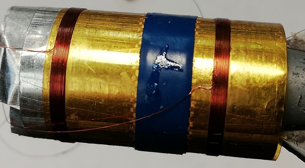

Вот и в моём случае. Казалось бы внешне цела, ан нет
Вот и пришлось новые делать
Хорошо, что оба сразу. На одной оправке сразу две катушки. Один в один и прогрев/полимеризация одновременно и одинаково.
Прекрасная работа!

Они не от Онкио. Это Кораловские пищалки
Температура прогрева в течение двух часов +145 градусов. На фото, близко к ней

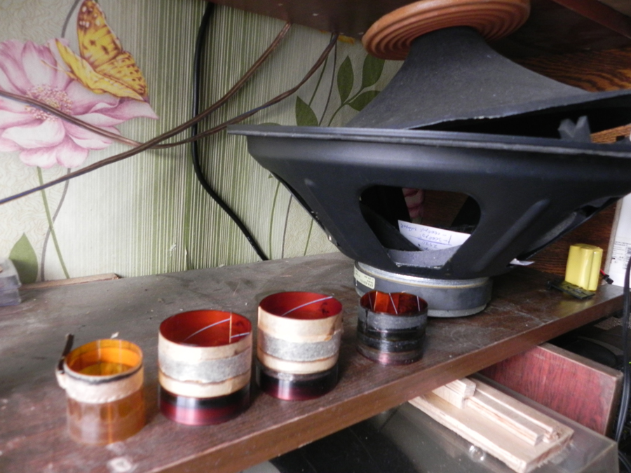

Вот только не надо самим хамить. Каптон применяют даже свыше 200 Вт. Вам фото приводить в доказательство?
Слева - горелая катушка от 150 Вт. Два по середине от 250 Вт динов. Крайняя правая от 200 Вт разобранного дина, что на фото.
Читайте посты выше внимательно.
Примерять-то применяют, но... последствия сего применения - на фото.
Последствия не от использования каптона, а от неразумного использования мощности усилителя, коими грешат многие подвыпившие персоны или любители поддать мощности.

К сожалению (или к счастью?) после нескольких экспериментов стало ясно, что для намотки сколь-нибудь серьезных звуковых катушек это говно непригодно.
Вы крайне серьёзно заблуждаетесь. Вот каптон - это и есть кал.
Мои катушки на алюм. банке выдерживают такие мощности, что каптону и не снилось.
Один проф. динамик с 4" катушкой после моего ремонта принесли где то через год.
Так там даже алюминий начал местами плавиться, а катушка на месте.
Подумайте, что бы случилось с Вашим пластиком.
Только не надо мне про качество каптонового звука говорить, проходили.

ссылка на сообщение  Отправлено: 18.11.19 22:28. Заголовок: serj пишет: Один пр..
serj пишет:
Ну, профдинамик - это дело одно, а я говорил про обычные, автомобильные.
В концертные дины на местном уровне пихают и не то, правда, потом через пару-другую "концертов" динамик издыхает.

ссылка на сообщение  Отправлено: 19.11.19 04:20. Заголовок: Скажу лишь что на ра..
Скажу лишь, что на работе перемотал пару лет назад одну сгоревшую колонку из современных дешёвых эстрадных 15" керн 50 мм. Родная катушка была на стеклоткани, или подобном. В этом году умудрились спалить обе, с моей и родной намоткой. Я мотал на алюминий с банки пива. Так вот на стеклоткани обуглилась катушка только, а на алюминии катушка правда тоже сгорела, но держала до последнего, погорели даже токоподводы. На стеклоткани токоподводы нагреться не успели.
Так что для звука - не знаю, а для мощи металлический каркас катушки - самое то. Клеил на БФ-2, катушка сгорела, а клей держал как камень.

Сжигают в принципе любую катушку, Хоть "серебром по золоту"...
В последнее время встречаются сабовые динамики с катушкой на 3" и 4" намотанные проводом 0,7 мм.
Так вот, если хозяин динамика его не смог сжечь, то хотя бы заломит в сборочку каркас катушки.
К примеру, такие кувалды, которые от пола поднимаешь с трудом, а на верстак поставить - "кишки вылезают":
Предлагали в ремонт 12 штук 18" проф. динамиков, которые ушли в обрыв за несколько секунд работы.
Каркасы были из текстолита, намотка шиной на ребро.
Представляете, какие мощности нерадивые диск-жокеи наваливают?
Алюминь не спасает от дурака, но порог сгорания уводит вверх.
А по звуку - каких только ни делал - никто даже ухом не повёл и назад не принёс. Значит, устраивает люминь.

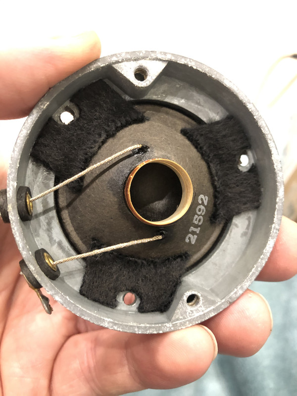

ссылка на сообщение  Отправлено: 20.11.19 12:25. Заголовок: Перемотал круглым ме..
Перемотал круглым медным проводом 0,1мм в 2 слоя.
Клиент дал добро.
Удивляет толщина родной катушки 0,1 мм при зазоре в 1 мм.
у меня получилось толщина 0,25 с каркасом.
Пост N: 1084
Зарегистрирован: 19.07.11
ссылка на сообщение  Отправлено: 20.11.19 12:44. Заголовок: Да уж, при 0,1 катуш..
Да уж, при 0,1 катушки хватило бы 0,5 зазора.
Жаль нет второй пищалки, а то сравнить бы.

ссылка на сообщение  Отправлено: 21.11.19 18:14. Заголовок: Сергеев Сергей пишет..
Скажите, сечение прямоугольного провода сколько было?
Что-то мне подсказывает, что немного меньше сечением взяли провод.
Пост N: 8230
Откуда: Иркутск
ссылка на сообщение  Отправлено: 21.11.19 19:55. Заголовок: Ширина 0,1 . Толщину..
Ширина 0,1 . Толщину не измерил.
Ширина намотки такая же. Сопротивление одинаково.
Можно было взять потолще. Увеличилась бы высота катушки. И вес.
Пост N: 2703
Зарегистрирован: 02.08.16
Откуда: Смоленск
ссылка на сообщение  Отправлено: 21.11.19 20:09. Заголовок: Сергеев Сергей пишет..
Толщину не измерил.
Не выкинули провод? Может его толщина почти равнялась 2х0,1 от ширины или наоборот?
Тогда зазор сократится вдвое при уменьшенном сечении круглого провода.
П.С. Один раз, давно, перематывал ВЧ с плоским проводом. намотан был ребром.
Круглым проводом оставался бОльший зазор. Взяв большего диаметра провод, увеличил немного высоту намотки. (там есть 0,8 мм места).
Круглый провод "съедает" высоту намотки.
Простите, как то коряво написал.
Пост N: 2494
ссылка на сообщение  Отправлено: 21.11.19 20:28. Заголовок: RedStar пишет: Что ..
RedStar пишет:
Что то мне подсказывает, что немного меньше сечением взяли провод.
Правильно подсказывает. Перемотано медью. Её сопротивление меньше. Поэтому и сечение меньше.
Зато он оставляет место по ширине зазора. Потому и в два слоя, чтобы не выйти за рабочую высоту намотки.
У родной катушки, намотка частью витков была вне зазора. Новая находится в зазоре вся.
Пост N: 2705
Откуда: Смоленск
ссылка на сообщение  Отправлено: 21.11.19 20:38. Заголовок: А не проще ли было н..
А не проще ли было намотать большего диаметра проводом в 2 слоя с увеличением высоты намотки?
Мощностные показатели динамика не сильно то упадут, как сейчас видимо.
Abettor пишет:
Вот это странно. Зачем так делать?
Пост N: 2495
ссылка на сообщение  Отправлено: 21.11.19 21:21. Заголовок: RedStar пишет: Вот ..
RedStar пишет:
Надо видимо спрашивать у конструкторов.
Лично я, никогда не встречал такой конструкции в пищалках, которые имели хоть какой-то ход подвижки и работающие с частоты раздела 3000...5000 Герц.
Такая намотка, как я думаю, всё же более практична там, где ход подвижки очень мал. И видимо такая катушка непосредственно и лучше передаёт импульс на подвижку. Нет никаких промежуточных и пружинящих материалов между ней и излучающей поверхностью. Например та пищалка от Coral, о которой я писал выше и выкладывал фото имеет верхнюю граничную частоту в 40000 Герц. Уж какой у неё спад там, я не знаю, но такая частота по верху указана у акустики с этой пищалкой.
ВЧ, которая была в ремонте у Сергеева, позиционируется как супер пищалка. Она как минимум высоко играет. Да и судя по фото, хода подвижки там ... пшик!
Пост N: 2710
Откуда: Смоленск
ссылка на сообщение  Отправлено: 21.11.19 21:33. Заголовок: Abettor пишет: Да и..
Abettor пишет:
я не про ход подвижки, а про вылет части высоты катушки вне зазора.
Пост N: 8231
Откуда: Иркутск
ссылка на сообщение  Отправлено: 21.11.19 21:58. Заголовок: Катушка родная беска..
Катушка родная бескаркасная .
Приклеена прямо к мембране. Потому ее часть находится вне зазора.
А же сделал шейку около 1 мм.
Пост N: 2713
Откуда: Смоленск
ссылка на сообщение  Отправлено: 21.11.19 22:04. Заголовок: Может стоило больше ..
Может стоило больше утопить внутрь на те же 1мм увеличив высоту намотки большего сечения проводом?
Пост N: 2496
ссылка на сообщение  Отправлено: 21.11.19 22:09. Заголовок: Так и я примерно это..
Так и я примерно это же имел в виду. Такой способ встречается только у подвижек с малым ходом. Вот поэтому и упоминается о нём. Однозначно, что некоторым количеством витков вне зазора можно пренебречь. По другому у них просто не достигнуть заявленных параметров и к которым собственно стремились конструкторы. Как ещё у них можно передать импульс непосредственно от катушки к подвижке? Например эти ВЧ были изобретены/сделаны до титан-боровых ВЧ/СЧ от Диатон. Вот у них, катушки намотаны так, что находятся непосредственно в зазоре. Так как излучающий купол и каркас одно целое. Так они лупят по всем параметрам!
Если Вы считаете, что катушки Коралов из темы намотаны не правильно, то какую правильную конструкцию подвижки могли бы предложить Вы? При сохранении заданных параметров конечно.
Пост N: 2714
Откуда: Смоленск
ссылка на сообщение  Отправлено: 21.11.19 22:14. Заголовок: Abettor, я не могу п..
Abettor, я не могу предполагать за неимением полного представления по данным видам твиттеров.
Пару раз коснулся, но не понял еще принципа. Может со временем разберусь. Вот и возникли здесь вопросы.
Если что, извините.
Пост N: 2497
ссылка на сообщение  Отправлено: 21.11.19 22:23. Заголовок: Вот фото ещё одной п..
Вот фото ещё одной пищалки от Coral. Тоже с узким подвесом. Тоже катушка лентой. Тоже работает на маленькие щели по краям пули внутри рупора. Тоже наитончайший алюминий подвижки как в упоминаемой мной пищалке.
Кстати эту пищалку я и доматывал медью.
Пост N: 2498
ссылка на сообщение  Отправлено: 21.11.19 22:31. Заголовок: RedStar пишет: увел..
RedStar пишет:
И таким образом увеличить массу колеблющейся системы, от которой удирали конструкторы что есть мочи?
В конструкции всех трёх пищалок, упомянутых в теме, всё оптимально, кроме времени.
Пост N: 2715
Откуда: Смоленск
ссылка на сообщение  Отправлено: 22.11.19 00:28. Заголовок: Abettor пишет: И та..
Abettor пишет:
И таким образом увеличить массу колеблющейся системы?
Сечение останется той же при соблюдении площадей прямоугольного сечения с круглым, только высота намотки увеличится.
Если только от веса лака круглого масса совсем немного увеличится.
Думаю верно?

ссылка на сообщение  Отправлено: 22.11.19 09:23. Заголовок: RedStar пишет: Сече..
RedStar пишет:
Сечение останется то же при соблюдении площадей прямоугольного сечения с круглым, только высота намотки увеличится.
Сечение и сопротивление провода да. При условии, что мы перематываем опять на алюминий! Но мы перематываем на медь и ориентируемся на компромисс между активным сопротивлением, рабочим сопротивлением, геометрией, индуктивностью, весом старой и новой катушек!!!
Скорей - наоборот, если толщина того же лака, будет одинаковой как на круглом, так и на прямоугольном проводе.
У прямоугольного провода площадь покрытия больше.
Далеко ходить не будем. Провод диаметром в 0,1 мм.
Его окружность = 0,314 мм. У прямоугольника того же сечения, к примеру 0,06х0,13, периметр = 0,38 мм. А если его сделать ещё более тонким и широким, то его периметр, а значит и площадь покрытия лаком увеличится.
При том же сечении, но уже не 0,06х0,13, а 0,04х0,196 периметр станет 0,472 мм. Умножаем на длину провода...
И где будет лака больше?

ссылка на сообщение  Отправлено: 22.11.19 12:32. Заголовок: Abettor пишет: Но м..
Abettor пишет:
Все верно.
И чаще всего тут уже не расчеты помогают, а опыт и интуиция.

ссылка на сообщение  Отправлено: 24.12.19 17:18. Заголовок: Abettor пишет: И где..
Abettor пишет:
Лака будет одинаково. Потому что мелкий плоский провод получают прокатывая готовый круглый уже с лаком, поэтому лака может быть только меньше (если поотваливается), больше взяться неоткуда - накладывать дополнительный никто не будет.

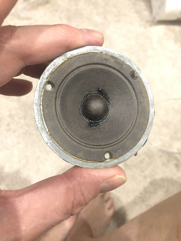

Давно лежали для ремонта две пищалки рупорные от CORAL. В выходные вскрыл - печаль!
Катушки намотаны алюминиевой лентой без каркаса, плашмя на подвижку. Одна вся жёваная, другая в обрыве и часть болтается.
Катушки для замены намотаны медью 0,08/0,09/3,42 = медь/лак/ ом.метр. 27 витков =14,5+12,5 при дюймовом диаметре каркаса. Намотка на бумажный (0,045 мм) каркас края которого будут с минимальными расстояниями от катушки. Пока верх планируется 0,8...1,0 мм. Низ почти вплотную к катушке. Верх каркаса скорей всего будет обрезан до высоты остатков стоковой катушки. Чтобы при вклеивании новой катушки, витки её легли прямо на остатки старой. Каркас войдёт вовнутрь остатков старой и таким образом не придётся "мучиться" с центровкой.
МС керновая. Зазор высотой примерно около двух миллиметров. Высота намотки катушки не более 1,35 мм. Катушки намотаны на БФ-2 в спирту. На данный момент идет полимеризация при температуре не менее +125 градусов. Через 20....30 минут отключу от источника постоянного тока. Контроль температуры мультиметром с функцией измерения температуры.
Подвижная система алюминиевая, купольная с малым радиусом искривления. Подвес плоский и достаточно узкий. Того же материала что и купол. Сделано из одного куска. Толщина материала неизвестна. Отклеивать подвижку не буду, потому эта величина останется тайной как и вес всей подвижки вкупе.
Пост N: 304
Зарегистрирован: 21.02.19
Откуда: Vancouver
ссылка на сообщение  Отправлено: 04.02.20 18:27. Заголовок: Abettor, спс за расс..
Abettor, спс за рассказ с деталаями, серьёзно. Всегда интересно для кругозора послушать человека глубоко в теме, это как опытный механик объясняет: так, цилинды хонингуем на такой размер, поршня такие, кольца такие, будет собрано к четвергу, к концу дня зальём Mobil1 и забирай.
Пост N: 2702
ссылка на сообщение  Отправлено: 05.02.20 09:16. Заголовок: Abettor пишет: Кар..
Abettor пишет:
Каркас новой катушки вовнутрь остатков старой катушки не вошёл! Хотя я делал всё, чтобы получилось наоборот.
Остатки ленточной катушки удалил и в то углубление (остатки клея), что получилось, новый каркас лёг как влитой опираясь своим ребром окружности непосредственно на алюминий подвижки. Верхний край катушки (начало намотки) чуть выступает за плоскость опоры подвижки. Т.е. вся катушка погружена в зазор. До фиксации каркаса катушки на подвижной системе, была определена полярность.
Обе катушки, снятые с обеих головок были взвешены. Получилось 0,22 грамма. На головку приходится 0,11 грамма алюминиевой ленты, Четверть длины которой находится вне зазора.
Вес 2,1 метра провода 0,08, который требуется для намотки одной новой катушки, равен 0,105 грамма.
Так как вес каркаса катушки весами не определился, то пришлось пойти на хитрость. Был взвешен кусок такой же бумаги с площадью поверхности 47х18=846 мм. кв. Получилось 0,04 грамма. Площадь каркаса 2,35х80=188 мм.кв. Отсюда вес каркаса всего 0,009 грамма. Добавим к общему весу каплю БФ-2 разведённого спиртом, которая в сухом остатке имеет всего лишь 17% от общего применённого.
Каким мхом всё это дело покроется, пока не ведаю.

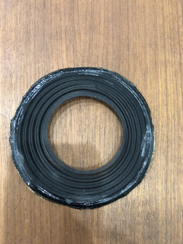

ссылка на сообщение  Отправлено: 18.04.20 22:49. Заголовок: Всем доброго времени..

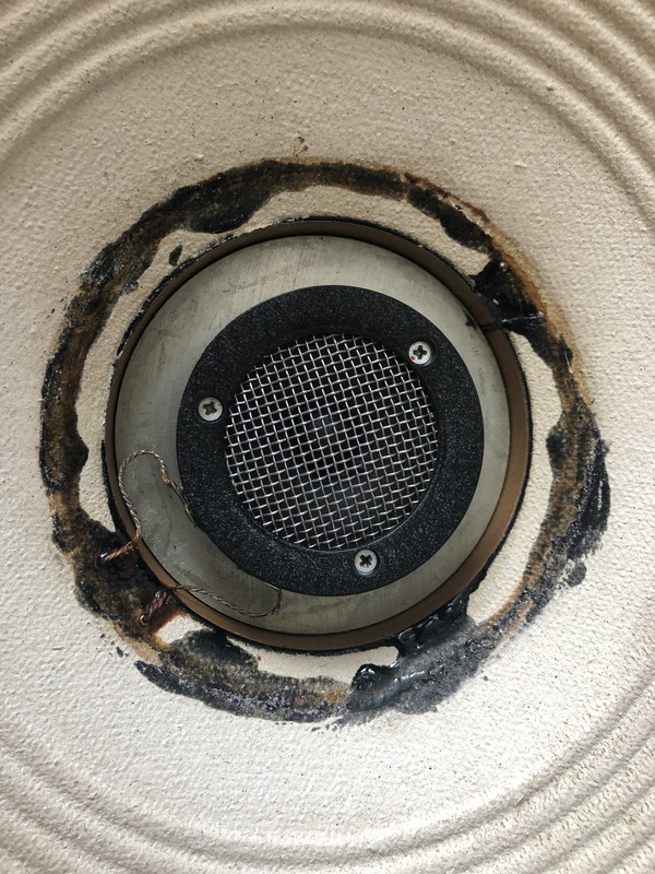

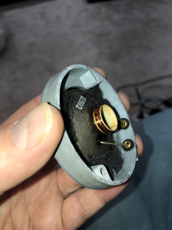

Всем доброго времени суток! Хотелось бы услышать разное мнение из личного опыта ремонтирующих твиттеры.
Обрыв в в/ч динамике, какова повторяемость намотки катушки? Будет ли разница между оригинальной или практика подсказывает менять обе катушки? Уходят ли параметры, опять же из опыта, становятся лучше, хуже по микрофону или просто неразличимы на слух? Намотка в два слоя, медь.
Пост N: 8420
Откуда: Иркутск
ссылка на сообщение  Отправлено: 19.04.20 08:45. Заголовок: Если мотать тем же д..
Если мотать тем же диаметром, материалом, тоже количество витков, то разница не заметна. Или ее нет.
Пост N: 31
Зарегистрирован: 16.12.18
Откуда: Ангарск
ссылка на сообщение  Отправлено: 19.04.20 13:12. Заголовок: Сергеев Сергей пишет..
То есть на уровне "покажи пальцем где меняли, начну выискивать блох"
А диаметр, только вскрытие покажет, понял. И ещё вопрос, такой чёрный клей приходилось смывать, счищать?
Пост N: 8422
Откуда: Иркутск
ссылка на сообщение  Отправлено: 19.04.20 19:49. Заголовок: попробуйте нитрораст..
попробуйте нитрорастворителем 647
Пост N: 32
Откуда: Ангарск
ссылка на сообщение  Отправлено: 19.04.20 20:13. Заголовок: Хорошо, попробую, он..

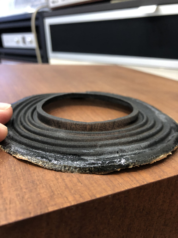

Хорошо, попробую, она на конусе твёрдое как стекло, а на испорченном гофре демпфере, трёшь, рассыпается. Проведу эксперимент, отпишусь, спасибо.

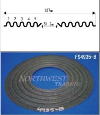

И ещё, вопрос ))), не могу пока найти такой демпфер, кто может изготовить? Или всё же искать типа "оригинальный", заводской.
D-127mm внутренний D-60mm 4 волны + квадратная типа волна.

ссылка на сообщение  Отправлено: 19.04.20 23:00. Заголовок: 647 не справился. До..
647 не справился. Долго держать ватку страшно, может отойти аква-плекс. Завтра попробую погреть паяльником.

Клей, написано вода разбавляемый, выправить шайбу не получится, она в такой же гадости и с надрывами.
На Диффузоре посмотрел, не подходят по размеру и количеству волн, плюс какие-то толстые, родная - тонкая, лёгкая и прозрачная))). Буду узнавать у японцев, они на всё мастера. Спасибо.
Пост N: 3102
ссылка на сообщение  Отправлено: 20.04.20 16:55. Заголовок: jumbo-1 пишет: не м..
jumbo-1 пишет:
Укажите размеры.
Пост N: 35
Откуда: Ангарск
ссылка на сообщение  Отправлено: 20.04.20 21:19. Заголовок: Внешний 127 мм, внут..
Внешний 127 мм, внутренний 60 мм.
Пост N: 3104
ссылка на сообщение  Отправлено: 20.04.20 21:49. Заголовок: Попробуйте эту шайбу..
Попробуйте эту шайбу. https://remdinamik.ru/shajby-centriruyushie/shd128-51gr.html
Внутри диаметр немного подрезать. По высоте должна быть в пору.
Пост N: 36
Откуда: Ангарск
ссылка на сообщение  Отправлено: 20.04.20 22:59. Заголовок: Спасибо за совет. Вс..

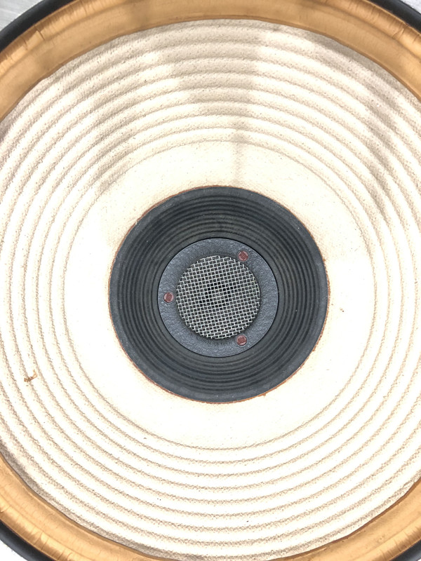

Спасибо за совет. Всё это хорошо если бы он был черный.

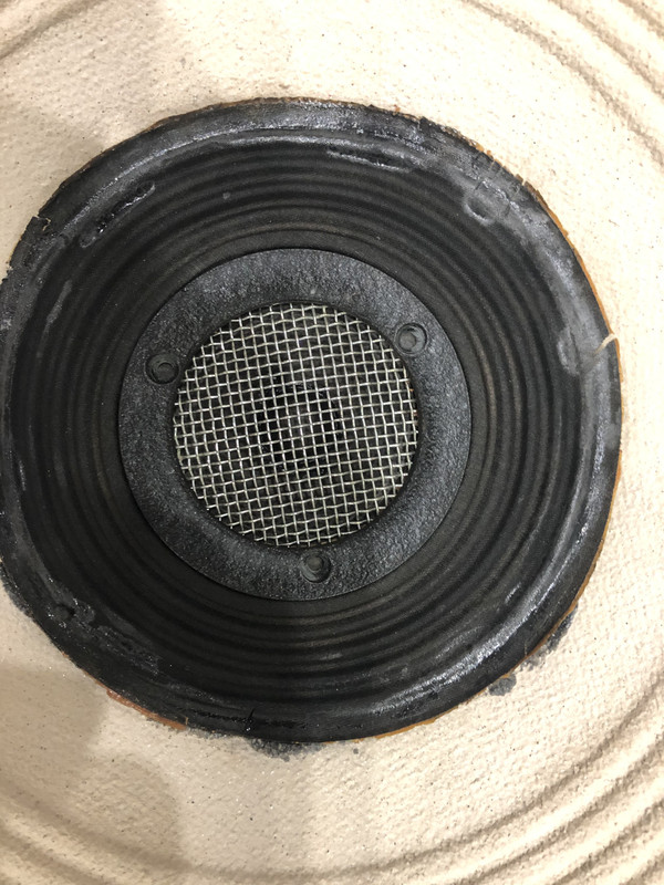

По месту крепится так:
Сверху прижимается сеткой с тяжёлой шайбой
Второй выглядит так

ссылка на сообщение  Отправлено: 17.01.21 20:31. Заголовок: Сергеев Сергей Се..
Сергеев Сергей
Сергей Евгеньевич, здравствуйте! Можно ли не разбирая перемотать данный твитер? Устанавливается конструкция на штифты. Провод как волосок.

ссылка на сообщение  Отправлено: 17.01.21 22:09. Заголовок: jumbo-1 пишет: Можн..
jumbo-1 пишет:
Можно
Пост N: 3797
Откуда: Смоленск
ссылка на сообщение  Отправлено: 17.01.21 22:21. Заголовок: jumbo-1 пишет: Можн..
jumbo-1 пишет:
Можно. Если его центровка обеспечена направляющими штифтами.
Придется подобрать оправку, идентичную диаметру катушки и выбрать провод абсолютно одинаковый бывшей обмотки.
Не один раз так делал.
Пост N: 177
Откуда: Ангарск
ссылка на сообщение  Отправлено: 17.01.21 23:00. Заголовок: Сергеев Сергей пишет..
Можно
Сижу смотрю и сомневаюсь , а куда выводы будут крепится, на поводки?
RedStar пишет:
Да, вот по проводу вопрос, если такой, шипча тооненький
Пост N: 3799
Откуда: Смоленск
ссылка на сообщение  Отправлено: 17.01.21 23:09. Заголовок: Выводы на косички бе..
Выводы на косички без проблем ведутся снаружи катушки и снаружи диффузора. Посмотрите на большие дины, типа 4а32.
Про внутреннее расположение забудьте, вы же не меняете целиком катушку.
Про провод отвечу. На сколько ваш провод тоньше?
Неужели нет в вашем городе провода нужного диаметра? Там его нужно то несколько метров.

ссылка на сообщение  Отправлено: 18.01.21 00:26. Заголовок: RedStar пишет: Там ..
RedStar пишет:
Да каких метров, там катушка по внутреннему диаметру 14,6мм в два слоя 3.9мм намотка.
Микрометра нет, штангелем померил 0.1мм
Пост N: 3801
Откуда: Смоленск
ссылка на сообщение  Отправлено: 18.01.21 01:08. Заголовок: jumbo-1 пишет: Да к..
jumbo-1 пишет:
Подсчитайте. Грубо 15 мм диаметром катушка. Провод 0,1 мм штангелем по лаку. Высота намотки 3,9 мм.
3,9/0,1=39. Отнимем, допустим, нижний край стакана катушки в 1 мм. =38 витков первый слой. Второй слой будет максимум 37 витков.
Принимая 38+37=75 витков в катушке.
Длина окружности катушки, в среднем, =47 мм. 47 мм*75 витков=3,5 метра провода.
Сопротивление провода этой катушки без лака, думаю, подсчитаете.
П.С. Микрометр нужен для работы, в любом случае.
Не надо иметь много колес, лучше иметь много спиц, удерживающих одно колесо. © Спасибо: 1

ссылка на сообщение  Отправлено: 18.01.21 22:56. Заголовок: Всё также стоит вопр..
Всё также стоит вопрос пылезащитной шайбы (как центрирующая, но без обязательств)) ). В Японии у продавца закончились и производить их не будут. На остатке есть желтые и более жесткие, можно ли их сделать мягонькими и покрасить в чёрный цвет? Остаётся не много вариантов. Можно ли заказать изготовление данной шайбы на нпф диффузор? У кого-нибудь есть такой опыт. Может есть чудо мастер который делает не хуже фирменных?
Пост N: 189
Откуда: Ангарск
ссылка на сообщение  Отправлено: 26.01.21 11:45. Заголовок: Заказал "Центрир..
Заказал "Центрирующие шайбы" на НПФ Диффузор, отправил им оригинал для максимального копирования и снятия размеров. Сегодня, завтра должны получить мою посылку, будем подождать, надеюсь не ударят лицом...
Выглядит слегка заморочено, но внутренний перфекционизм грызёт неумолимо. Не хочу отставать от Японцев, как всё таки скрупулёзно относятся к каждому этапу своей работы ( не все, кто близко к ремонтам), есть на кого ровняться.
И да, ещё раз хочу сказать спасибо!!! Сергею Евгеньевичу за ремонт твитера.

ссылка на сообщение  Отправлено: 29.01.21 14:11. Заголовок: И опять про "цен..
И опять про "центрирующие шайбы", общаясь с нпф "диффузор" в лице менеджера оговаривал что максимально повторят шайбу, но.... каждое звено в цепи производства вносит свои коррективы. Тип шайбы подобрали из имеющихся пресс-форм. На просьбу отформовать колодец под прижимную шайбу твитера, технолог ответил " Мы делаем шайбы такие какие вам показали и вы уже сами что то придумываете". Или переведём на простой язык, берите что вам предлагают или на рынок за головой петуха....
Изготовление около месяца, цена вопроса 500р/шт итого 1т.р. + пересыл 400р. В общем не халява так как результат не гарантирован.
Понятно, что шайб пока в руках нет, но вопрос в следующем, можно ли будет пере прессовать центральное отверстие шайбы? Кто имел подобный опыт? Буду собирать информацию. Да, шайба будет чёрная, это пример.
Пост N: 2924
ссылка на сообщение  Отправлено: 29.01.21 15:57. Заголовок: jumbo-1 пишет: можн..
jumbo-1 пишет:
Если только сделать большего диаметра или вывернуть поясок в другую сторону. Требуется цилиндр - оправка нужного диаметра, Спирт с ацетоном, терпение и фен. Даже обычный. Для сушки волос.
Довольно успешно, ЦШ 10ГДШ с центральным отверстием чуть более 1" диаметром была "развальцована" на примерно 35 мм диаметром.
Пост N: 194
Откуда: Ангарск
ссылка на сообщение  Отправлено: 30.01.21 19:43. Заголовок: Abettor пишет: Треб..
Abettor пишет:
Значит, реально? Только подобрать оправку. Фен есть и строительный и бытовой у супруги. Пропорции ацетона со спиртом какие?
Пост N: 8699
Откуда: Иркутск
ссылка на сообщение  Отправлено: 30.01.21 22:19. Заголовок: Фен в помощь. Но ЦШ ..
Фен в помощь. Но ЦШ пропитываются лаком который не растворяется. Не всегда, но в большинстве.
Поэтому только фен.
