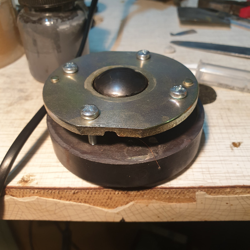

ссылка на сообщение  Отправлено: 24.05.21 18:53. Заголовок: Пищалка KENWOOD T-16-0080-03
Странная конструкция. выводы под фланцем. внешнего крепежа подвижки нет.
Подвижка неподвижна. Вытащите не получается. как будто приклеена на керн.
Может кто сталкивался. Фланец отрывать пока не тороплюсь.

ссылка на сообщение  Отправлено: 25.05.21 11:57. Заголовок: в зазоре видна катуш..
в зазоре видна катушка. не движется совсем. фланец не отклеился, не сдвинут.
есть зазор.
во фланце снизу проточки и выходят провода непосредственно катушки.
гибких поводков нет.
вокруг мембраны было кольцо из поролона- раскрошился.

ссылка на сообщение  Отправлено: 25.05.21 14:03. Заголовок: Крутил всяко разно. ..
Крутил всяко разно.
Пришлось отрывать верхний фланец. Как оказалось это единственно верный путь.
Ошибся всё же, это не пластик. Титановая цельная конструкция.
Нижний подвес.
Теперь самое веселое - собрать назад не повредив.

ссылка на сообщение  Отправлено: 25.05.21 14:44. Заголовок: Оборвались выводы у ..
Оборвались выводы у самой катушки. под корешок. Восстановил.
Приклеил к фланцу. Сохнет. А я чешу репу как собирать...

ссылка на сообщение  Отправлено: 26.05.21 08:54. Заголовок: https://i.postimg.cc..
Такая мысль пришла. На винтах установить фланец и постепенно откручивая их опустить на место.
