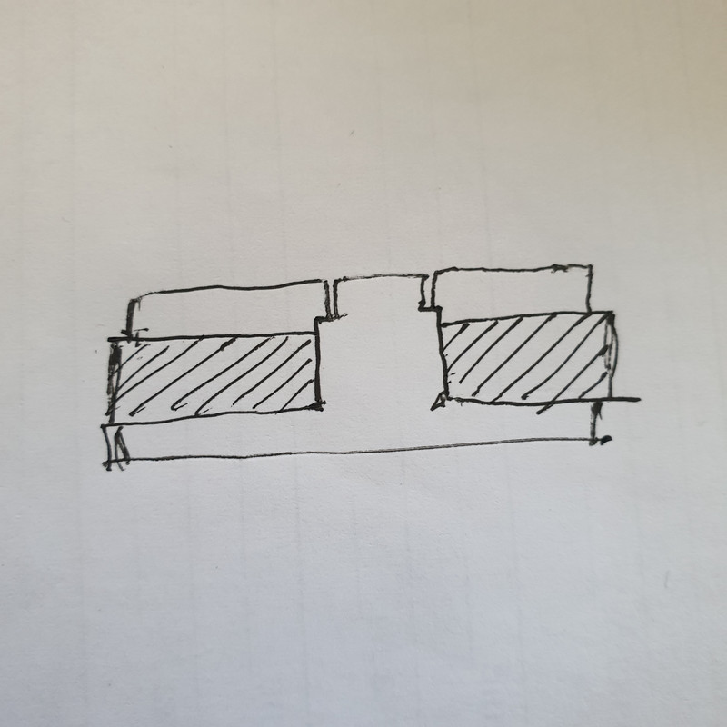

Сергей, можете(?) сделать эскиз конструкции и выложить для ознакомления.
Я тоже впервые.
Зачем лишние сложности. Уже поет.
эскиз чего? все на фото видно.
Моя конструкция - 4 винта.
Поздно дошло- надо было концы винтов заострить.
Но и так все получилось.
Работает.

эскиз чего?
Конструкции громкоговорителя.

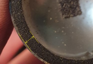

ссылка на сообщение  Отправлено: 27.05.21 09:39. Заголовок: С обоих сторон на ме..
С обоих сторон на мембране поролоновые кольца.
Клеится к фланцу. И упирается на ступеньку в керне. Зажимается между керном и фланцем
Эта же ступенька для центровки. Фланец садится на нее.
Автоцентровка

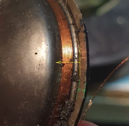

Интересно
Если по жёлтой стрелочке титан, то из чего ободок (там где зелёным)
И если с обратной стороны он прижат (по жёлтой стрелке), то на чём болтается мембрана? На поролоне, что ли?

ссылка на сообщение  Отправлено: 27.05.21 15:22. Заголовок: Насколько я понял – ..
Насколько я понял – мембрана полностью штампованная из титана, вместе с буртиком, на котором потом приклеивается поролон.
На титановом буртике в месте перегиба.
Поэтому и предположил, что должна быть относительно высокая резонансная частота.

ссылка на сообщение  Отправлено: 27.05.21 15:26. Заголовок: Zotoff пишет: Наско..
Zotoff пишет:
Насколько я понял – мембрана полностью штампованная из титана, вместе с бур-тиком, на котором потом приклеивается поролон.
Вы правы.
Так и есть.
Явные резонанс не наблюдается. Есть небольшой горбик на 10 кгц.
Супертвитер. Если учесть что средник небольшой и также с титановым куполом, то видимо так и есть.
Керн цельный, но это выступ сделан как тонкое кольцо.
Конечно было бы лучше из немагнитного материала.
Но уж как сделали японцы.

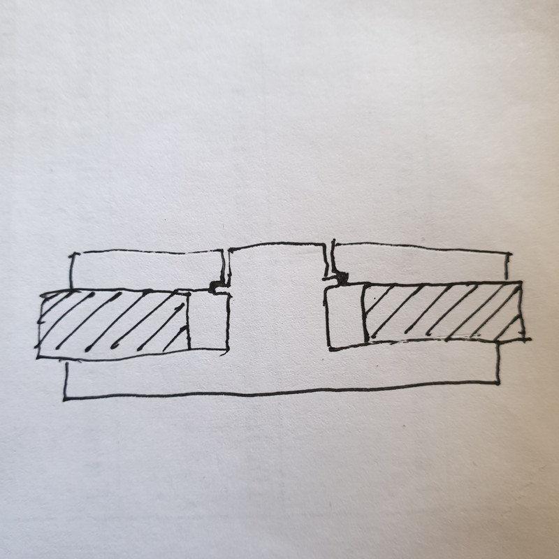

ссылка на сообщение  Отправлено: 27.05.21 15:40. Заголовок: Вот так точнее. http..
Вот так точнее.

ссылка на сообщение  Отправлено: 27.05.21 23:03. Заголовок: https://i.postimg.cc..
Интересуюсь.
Если в этом месте (красное)
Сергеев Сергей пишет:
Автоцентровка
То как же тогда обстоят дела с напряжённостью магнитного поля в зазоре (синее), коли приточка фланца укладывается в буртик керна и полюса замыкаются...
Или в этом стыке (зелёное) есть, что-то неметаллическое?

ссылка на сообщение  Отправлено: 28.05.21 04:36. Заголовок: То как же тогда обст..
По представленным фотографиям этого нельзя сказать с уверенностью…
Т.е. – есть ли там вставка из немагнитного материала или её нет.
Но если даже буртик из стали и замыкает магнитный поток, то :
т.к. буртик тонкий (со слов Сергея) – это означает, что в этом месте происходит магнитное насыщение этой перемычки, и в результате полного замыкания магнитного потока не будет.
И думаю, что на зазор останется около 1 Тл, что вполне приемлемо.
Было бы неплохо померить тесламетром.
