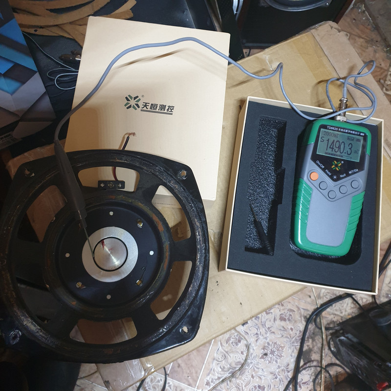

Приобрёл, наконец, и себе тесламетр.

ссылка на сообщение  Отправлено: 11.01.22 13:34. Заголовок: Сергей Евгеньевич, а..
Сергей Евгеньевич, а сколько встало? Какой толщины щуп? В зазор 4гд-28 не влезет наверно? А то тоже столкнулся с проблемой: дохлые, или просевшие магниты попадаются.. В принципе, я и так наловчился определять. По измерению электрической добротности сразу видно. Но, тесламетром конечно быстрее, точнее и при разобранном динамике можно пользоваться.)

ссылка на сообщение  Отправлено: 11.01.22 14:18. Заголовок: вот варианты- https:..
вот варианты- https://aliexpress.ru/wholesale?SearchText=td8620
Около 5 тр.
Щуп сточил. Входит и в зазор пищалки.

Сергеев Сергей пишет:
Искренне поздравляю, рад за Вас!
Вопрос: полярность (направление поля «Юг» или «Север») показывает?
Впрочем, наверное, вопрос неуместный (в смысле - должен показывать).
