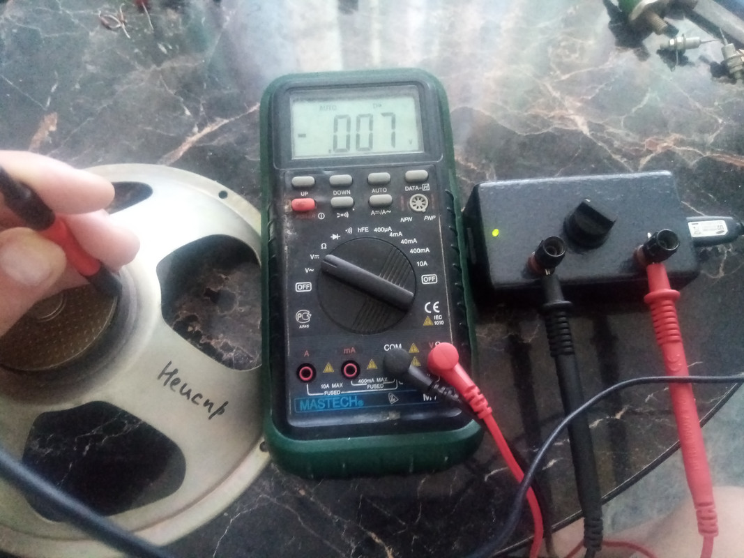

ссылка на сообщение  Отправлено: 20.10.21 16:07. Заголовок: Индикатор для проверки магнитов.
Давно уже была подобная конструкция.
Сейчас сделал другую.
Из подручных средств.
На примере разных магнитов у 10гд-30.
WhatsApp Viber 89647335850

Да убедился. Полярность определяет.
Только для измерения индукции это не нужно.

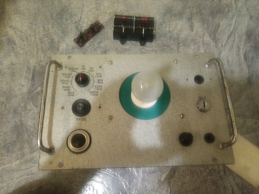

Пара фото.. Все (кроме накопительного конденсатора) собирается в корпусе старого лампового милливольтметра В3-13.. Тоже есть заковырка. Дело в том, что я никогда не собирал даже удвоителей, а тем более учетверителей напряжения. Оказывается, учетверитель учетверяет не средне-квадратичное 220в, а амплитудное! По скольку, сеть моя не имеет амплитудного 310в, а только 300в, то на выходе имею ровно 1200в. Для накопительных МБГВ на 1000в это перебор. Но, уже проверено, держат отлично! https://i.postimg.cc/026nMsRy/IMG-20220320-215625.jpg
