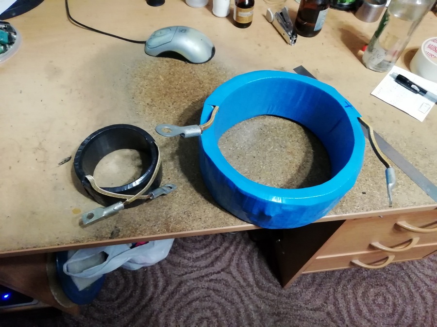

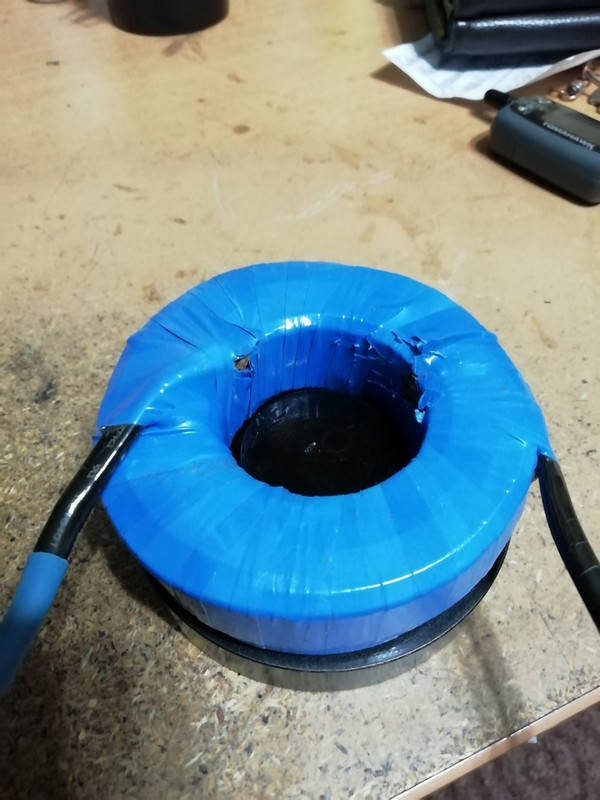

Индуктор для кобальтовой МС от 10ГД-30Е.
Шина, которой намотан индуктор имеет сечение: 6,5х1,5 мм. Намотан он в три слоя. Посчитать витки смог только в наружном слое. Их семь.
С учётом изоляции вокруг намотки, наружный диаметр = 102,5 мм. Внутренний диаметр = 84 мм. Высота 52 мм.
Если есть шина большим сечением, то это ещё и лучше. Главное, чтобы МС "покрывалась" индуктором полностью.
Индуктор для кобальтовой МС от 8ГД-1-25 RRR
Наружный диаметр индуктора 205 мм. Внутренний диаметр 166 мм. Высота намотки 87 мм.
Шина медь 7х4 мм. Посчитал слои, их три. Количество витков 10...11 + 11...12 + 10.
Оба индуктора. В большом намагничивал несколько как кобальтовых, так и ферритовых МС.

Все приготовил, кроме индуктора. Не хотел одновитковым тиристоры палить, а лишку витков - току не получить.

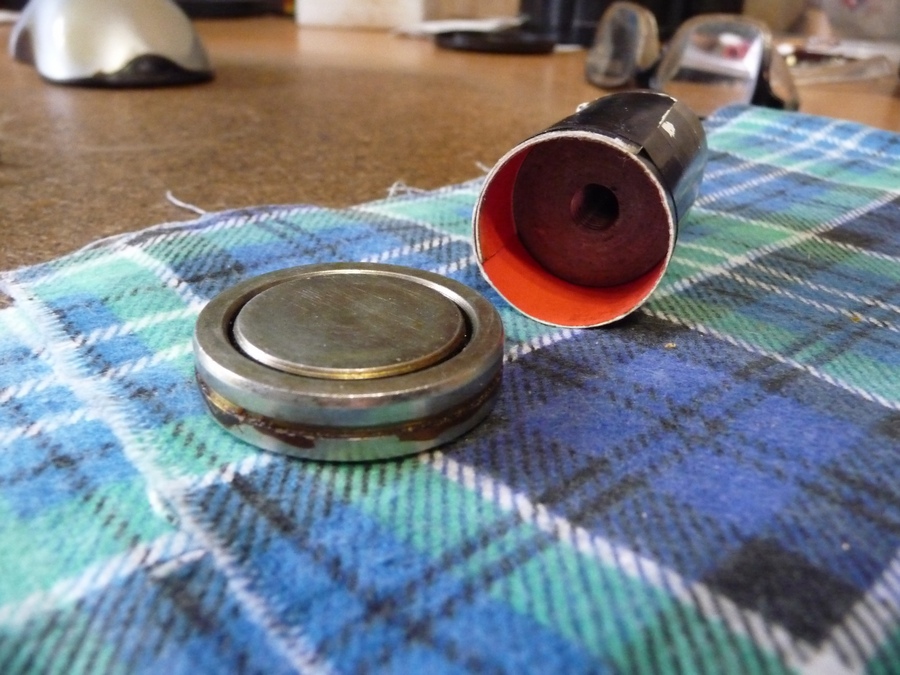

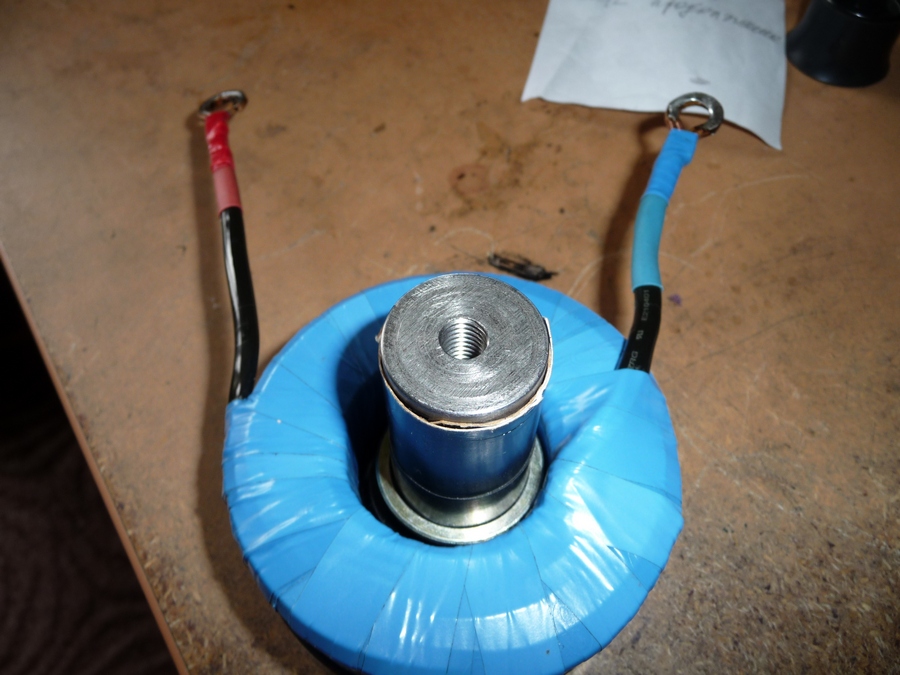

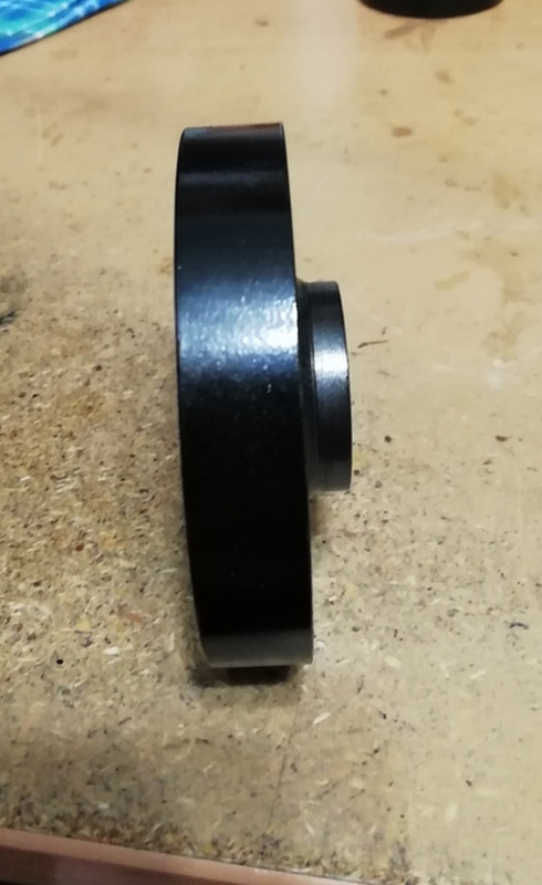

Вы имеете в виду зазор? Нет, не закорачивал ни разу. А вот для неодимовых МС делал концентраторы, чтобы весь поток магнитного поля шёл через середину(таблетку неодима) МС.
Под индуктор была выточена подошва с выстцпом равным диаметру чашки МС
На керн МС устанавливалась обычная 1" стальная оправка
Собиралось в кучу и жахалось!

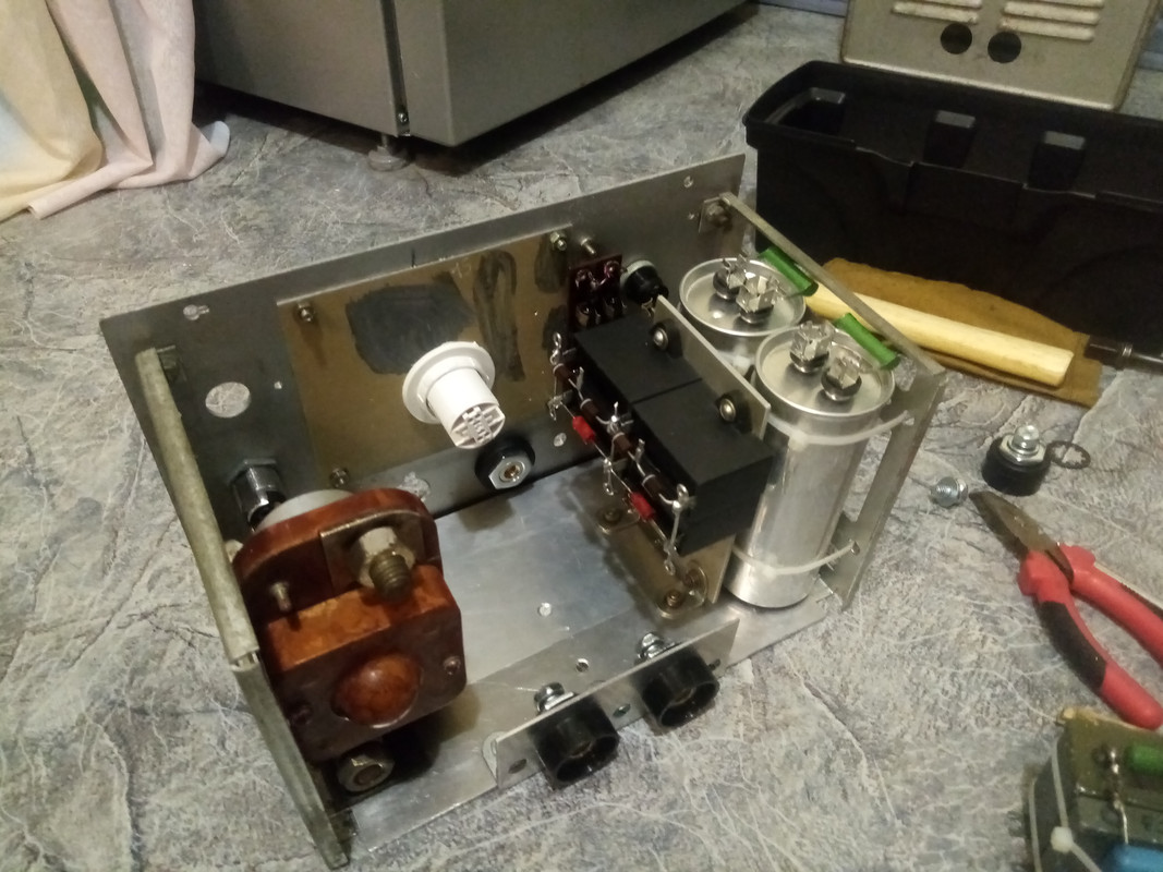

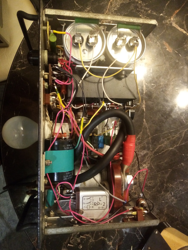

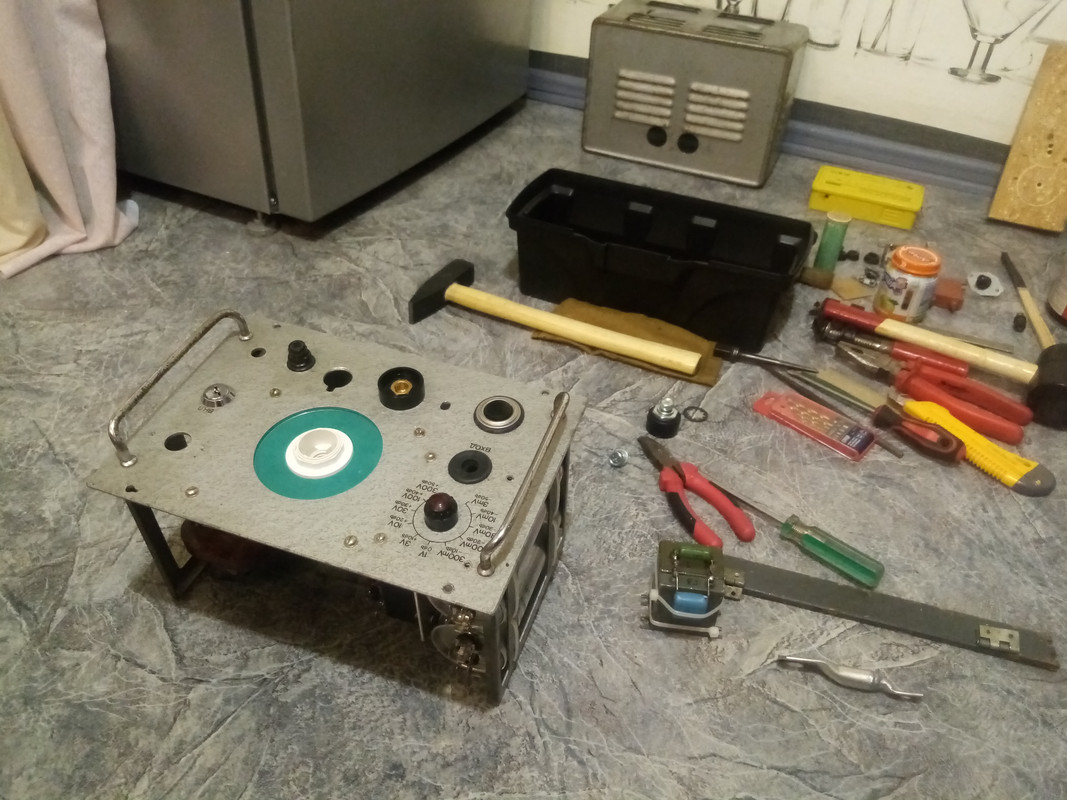

По скольку тема "Устройство для намагничивания" уже закрыта, то по просьбам "трудящихся" выкладываю фото намагничивалки здесь.
добавить фото
Это процесс прикидки и сборки.

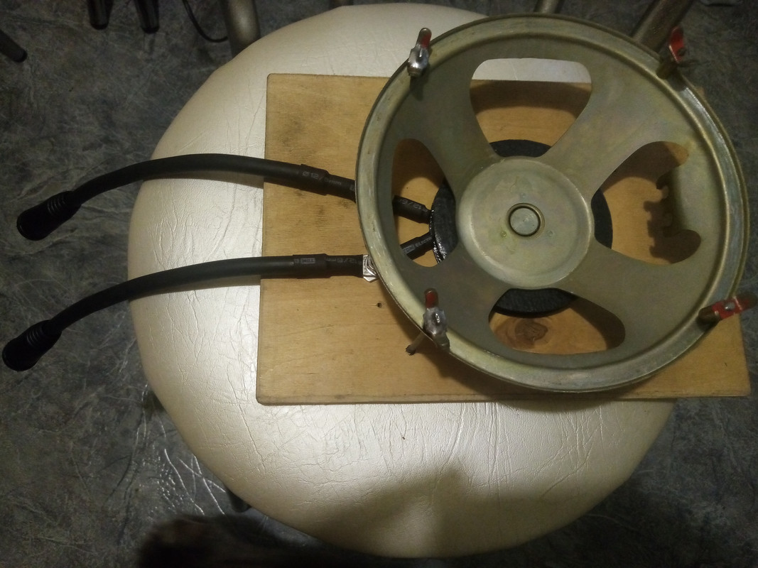

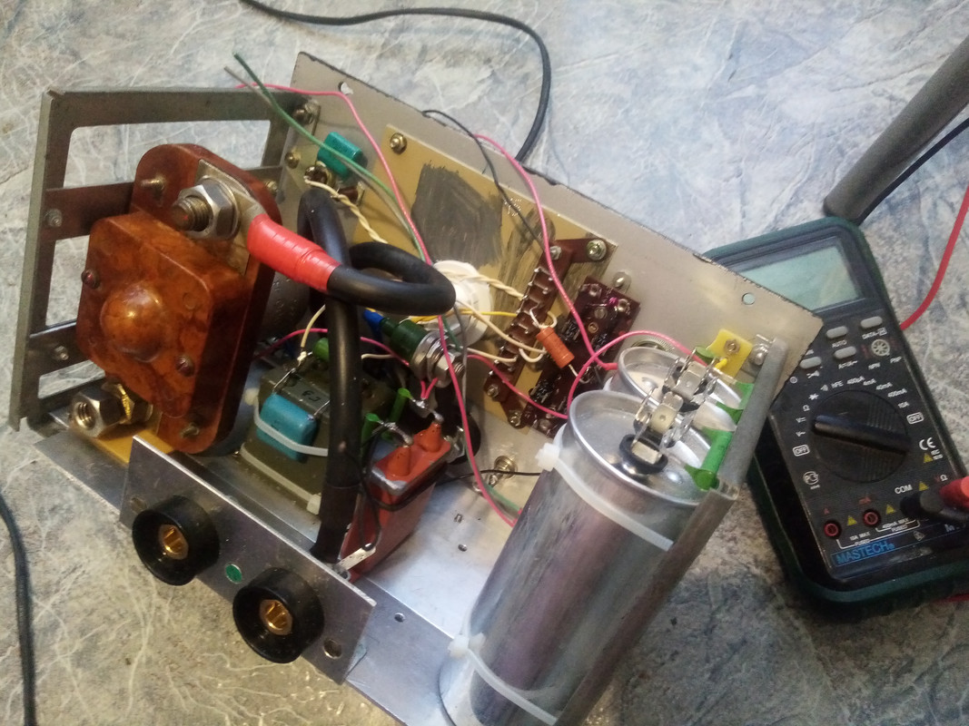

Индуктор в сборе с магнитной системой. Соединяется с блоком управления сварочными проводами и разьемами.
Батарея накопительных кондеров подключается отдельно, по аналогичному принципу, но с задней стороны блока.

ссылка на сообщение  Отправлено: 31.07.22 00:43. Заголовок: Вместо тиристора кон..
Вместо тиристора контактор?
Будут затухающие колебания, может быть еще диод поставить?
Пост N: 2048
Зарегистрирован: 26.02.10
Откуда: РОССИЯ, Сызрань Самарской обл
ссылка на сообщение  Отправлено: 31.07.22 01:44. Заголовок: Да, вместо тиристора..
Да, вместо тиристора авиационный контактор на 600 ампер. Диод стоит. Забыл маркировку, но в импульсе прямой ток тоже порядка 500а, 18й класс..

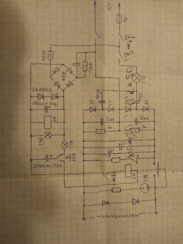

ссылка на сообщение  Отправлено: 31.07.22 05:29. Заголовок: Вот схема. От руки и..
Вот схема. От руки имеет право рисовать не только Бокарев, но и я..
Тумблер S1 заменен на замок с ключом. 1200в уже не бьют, а убивают! По этому важно, чтобы ни кто, ни когда, кроме меня, не включил. Из недостатков, размыкается один сетевой провод, а не оба. Контакты К1:1 исключены из схемы, а их свободно замкнутое положение перенесено последовательно контактам К1:2, для увеличения рабочего напряжения. Реле это РП-2, выполняет функцию разряда батареи накопительного конденсатора. Разрядный резистор в цепи его контактов, два последовательно ПЭВ-10, или 15. Сопротивление точно тоже не скажу. В районе 15 кОм. NL1 баластная лампа накаливания 220в 40-60 Вт (есть обе). V1 - V4 КД226 на 800в обратного (с белым кольцом). Емкости на 45 и 12 мкф, это пленочные емкости умножителя. Cн, это батарея накопительных конденсаторов. Контактор устоен примерно так, как показано на схеме, есть отдельный вывод от замыкающей пластины, его использовал для индикации разряда через неонку NL4, а так-же для контроля на случай если вдруг контакты залипнут и не разомкнутся, добавил параллельно неонке и ее резистору емкость 0,25мкф/1600в, это для того, что время замыкания контактора всего 30-50 миллисек, можно не заметить вспыхивания неонки. Диод параллельно индуктору один. Сперва небыло нужного, вот и нарисовал два. Лампа NL2 - тупо, индикатор питания. NL3 - балластная лампа заряда накопительного конденсатора обмотки контактора. КН1 - кнопка "Разряд" переключает напругу 28 вольт с заряда накопительного конденсатора на его разряд через обмотку контактора. Диоды Д7Ж, на самом деле любые, подходящие, просто у меня был готовый мост на них. Емкость последовательно с этим мостом на схеме не указана, но я помню, что это 5,6мкф. Ну вот. Вроде и все.
Пост N: 2051
ссылка на сообщение  Отправлено: 31.07.22 05:55. Заголовок: Само собой, техника ..
Само собой, техника безопасности.. Корпус и шасси металлические. Схема бестрансформаторная, напруга - космос! С шасси не должно быть соединено ни одного провода! На нем есть только зажим заземления, без которого аппарат категорически не включать!!!
Пост N: 323
Зарегистрирован: 07.11.10
Откуда: о.Хортица
ссылка на сообщение  Отправлено: 31.07.22 19:06. Заголовок: Rex пишет: Вот схем..
Rex пишет:
Так, вроде, всё понятно.
