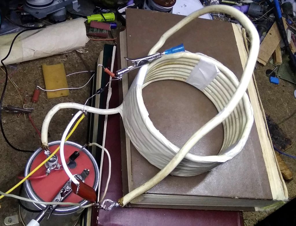

Наконец-то поэкспериментировал. Схема:
Рис.1
Рис.2
Провод для индуктора – 19 жилок диаметром не то 0,62 мм, не то 0,68 мм в пластиковой изоляции. В первом случае это будет сечение около 5,7 мм.кв, во втором – около 6,9 мм.кв. Длина провода примерно 3 м. В катушке получилось почти 9 витков диаметром около 100 мм.

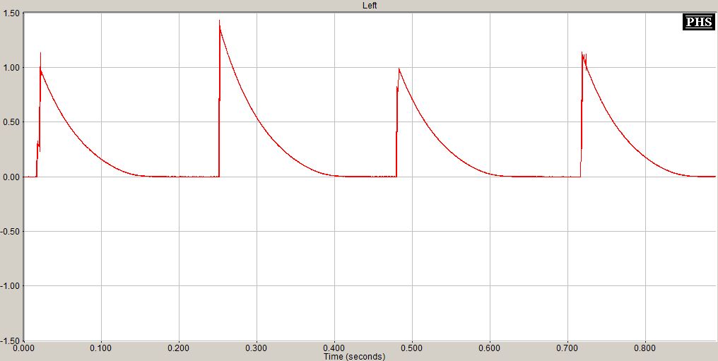

Теперь смотрим, как меняется вид импульса при установке после диода фильтрующего конденсатора большой ёмкости – амплитуда становится меньше, а длительность больше. Верхний график – 220 мкФ, средний – 330 мкФ, нижний – 470 мкФ:
Рис.8
Из приведенных картинок кажется, что если для контроля импульса есть только цифровой вольтметр, то это не хорошо (хотя, я не знаю, какие у них входные сопротивления - если мегооммные, то пойдёт для измерений). Попробовал вместо звуковой карты подключить мультиметр ВР-11, он с конденсатором 330 мкФ на входе показывал более-менее внятные показания - в максимуме от 150 мВ до 180 мВ, потом идёт медленное уменьшение.

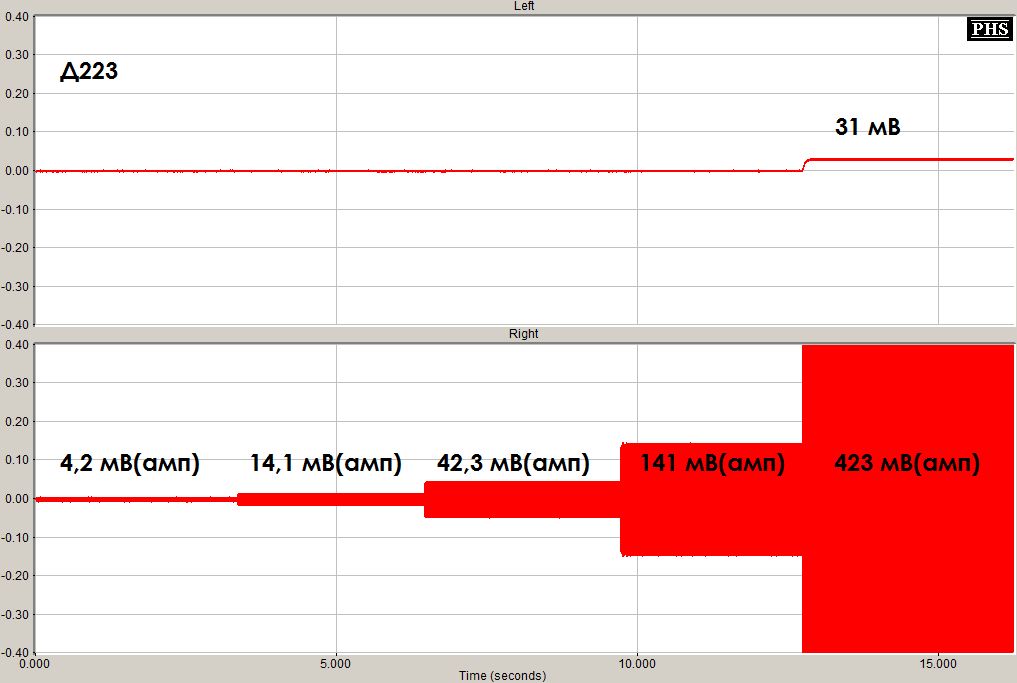

Для оценки падения напряжения использовал генератор НЧ Г3-118 с возможностью дискретного увеличения выходного напряжения с шагом в 10 dB. Частота - 5 кГц. Начальное напряжение – 3 мВ, следующее - 10 мВ и так далее до 300 мВ (эффективное, оно же квадратичное). Напряжение это подавалось в правый канал звуковой карты и на проверяемый диод, после которого стоял сглаживающий конденсатор 1 мкФ. Сглаженное им напряжение подавалось в левый канал звуковой карты. Далее запускалась программа СпектраПлюс и в ней в режиме Осциллограф смотрелись напряжения. Разница между значением амплитудного значения НЧ сигнала и выпрямленного напряжения есть напряжение падения на переходе диода (я так думаю).
Рис.1
Первым был диод Д9Б. Повторюсь - верхний график – это выпрямленное диодом и сглаженное конденсатором напряжение, нижний – подаваемое на диод переменно напряжение (так будет на всех рисунках далее). Видно, что в верхнем графике какие-то изменения появляются уже при переходе с 4,2 мВ(амп) на 14,1 мВ(амп). Изменения незначительные, поэтому я не стал их измерял (но файлы экспериментов сохранил и если надо будет посмотреть и уточнить, то это можно сделать). Далее видим бОльшие выходные напряжения, которые уже можно измерять мультиметром. При входной амплитуде 141 мВ после выпрямления получаем 80 мВ «постоянки» - падение на диоде 61 мВ. При 423 мВ(амп) получаем 324 мВ(пост) - падение 99 мВ. Т.е., чем больше ток, тем больше «теряем» на диоде.
Рис.2

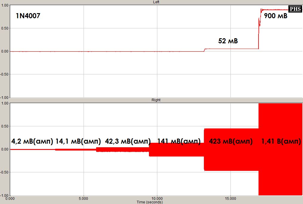

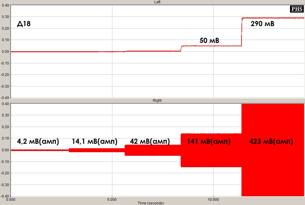

Были проверены ещё несколько диодов, в том числе кремниевые. Их названия - в верхних левых углах картинок. Для некоторых диодов пришлось увеличивать амплитудное напряжение до 1,41 В. Комментировать не буду, вроде, всё понятно. Только скажу про Д311А – два измеренных падения напряжений у него 66 мВ и 79 мВ.
Рис.3
