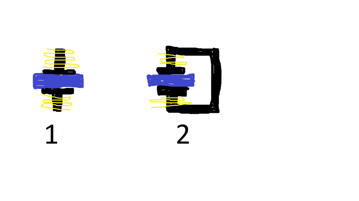

ссылка на сообщение  Отправлено: 03.05.24 02:12. Заголовок: https://i.postimg.cc..
Как было сделано? 1 или 2 ?
Пост N: 169
Зарегистрирован: 05.03.11
ссылка на сообщение  Отправлено: 03.05.24 02:22. Заголовок: Как большие высокие ..
Как большие высокие тиски, 2 магнитом вверх, катушки на вертикальных стойках.
Одна катушка подвижная, как в тисах
Пост N: 1346
Зарегистрирован: 19.07.11
ссылка на сообщение  Отправлено: 03.05.24 02:41. Заголовок: Ясно. Надо подумать...
