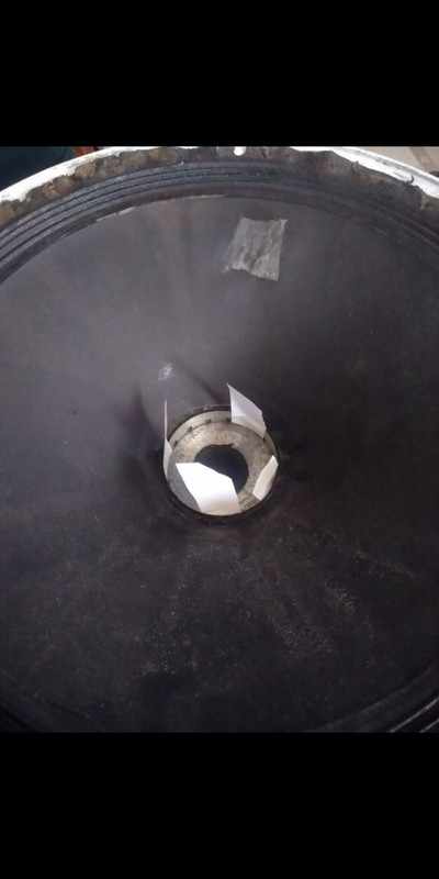

ссылка на сообщение  Отправлено: 20.10.22 15:27. Заголовок: Ремонт стареньких динамиков
скажем ШП как 5гд-1 ррз, попался один хрипящий, время потрепало его, явно в гараже стоял, на глаз видно что и диффузор повело от сырости ..и подвес возможно слегка.... Отклеил цш и подвес, снял всю подвижку в сборе и что сделать возможно? И самое печально что зазор ну такой узкий, что даже у полностью живого 5гд-1 на глаз не видно зазора между керном и катушкой :)
Как мог что то выровнял, тоненькую тоненькую бумажку еле еле вставил между керном и гильзой бумажной, приклеил цш и подвес, увы хрипит всё рано...меньше, но всё равно неприятно, еще не подключал его к усилителю. Как в таких случаях делать реставрацию? может и гильза картонная имеет овал? И имеет ли смысл вообще браться за такие динамики ? :)

ссылка на сообщение  Отправлено: 20.10.22 15:37. Заголовок: Добрый день, Улдыс. ..
Добрый день, Улдыс. А Вы не пробовали после установки тоненьких бумажек попрыскать на диффузор водой из пульверизатора? По идее он должен после высыхания "осесть как надо" и перестать шуршать (мне так приходится делать с одним из 4А-28 раз в год или в два ).
Прокладок ведь несколько, да?

ссылка на сообщение  Отправлено: 20.10.22 15:48. Заголовок: неа, не пшыкал...поп..
неа, не пшыкал...попробую. бумажка была одна кольцом в зазоре. Может ошибку сделал я, приклеил цш сначала, дал высохнуть, и позже приклелил подвес к корзине, и возможно где то натянул сильней сторону какую...и как выбрал бумажку, диффузор отпружинил и сместил катушку. Попробую снова отклеить цш, и уже на приклеенном диффузоре вставить дистанцеры между керном и гильзой. А вообще тут бы приклеить кольцо металическое на цш, по большому радиусу, и просверлиться да на болтики, и уже так юстировать цщ так. Но не в коня корм такое делать в живую

ссылка на сообщение  Отправлено: 20.10.22 16:09. Заголовок: Про металлическое ко..
Про металлическое кольцо на центрирующую шайбу я не понял (возможно, это что-то "накладное"), но, вроде как, если для приклейки шайб, колец и диффузоров были применены спирторастворимые или ацетонорастворимые клеи, то для центровки всегда можно "загнать" в зазор одну бумажку кольцом (или несколько "дискретных" полосок) и промазав все клеевые соединения соответствующим растворителем, подождать некоторое время - обычно это помогает. Честно говоря, всегда помогало, я даже не знаю других вариантов .

ссылка на сообщение  Отправлено: 20.10.22 16:15. Заголовок: да, кольцо металличе..
да, кольцо металлическое , в него вклеена цш, а кольцо на винтиках в низ корзины крепиться, отпустил винтики и регулируй цш дергая за металическую "обечайку". Так на 6гд-1 и на других многих динамиков сделано.
https://ldsound.info/6-gd-1-rrz/
на фото видно.
Но я не буду такое выдумывать, легче выкинуть мой динамик :)
ПС т.е не отклеивать цш полностью, а размочив клей, дать ей самой как бы встать на место-отцентроваться?

ссылка на сообщение  Отправлено: 20.10.22 16:25. Заголовок: Agats пишет: дать е..
Agats пишет:
Да. Если через сутки-двое не поможет, то, вставив в зазор бумажки, можно попробовать подать на катушку на некоторое время некоторое постоянное напряжение - от этого она нагревается и становится способной деформироваться. А так как прокладками в зазоре устанавливается нужное положение, то она после остывания катушки (и каркаса катушки) получается зафиксированной так, что перестаёт зацепляться за магнит, фланец или что там ещё может быть... Но это уже относится к крайним мерам, так как потом, в случае неудачи, придётся всё разбирать и смотреть на то, насколько изменилась геометрия каркаса катушки...

ссылка на сообщение  Отправлено: 20.10.22 19:01. Заголовок: Часто удается отцент..
Часто удается отцентровать вставив в зазор пленку (фольгу) плотно и прогреть феном для волос места склейки.
Особенно катушки с диффузором и ЦШ. Иногда полезно слегка увлажнить до этого.
При сборке (пока клей не высох окончательно) подать синус герц5-10 и подвигать цш. Пока шуршать не перестанет.
Удобнее, чем на винтах (как у 6гд-2,5гд-3))
И клеить одновременно подвес и ЦШ.
Буквально сегодня ремонтировал 5гд-3, у которого кольцо на винтах.
Так специально отклеивал ЦШ, так как удобнее центровать.
В случае овальности катушки- одеть на оправку и погреть током. Или феном( немного хуже)

ссылка на сообщение  Отправлено: 21.10.22 03:19. Заголовок: Сергей благодарю вас..
Сергей благодарю вас. Всё понял. А что за клей используете для цш, который позволяет двигать? И вы еще и подвес двигаете? очень тонкий он у 5гд-1...самый тонкий наверно из всех ШП, и боюсь будет мяться- заминаться. Но двигать одну цш под 5-10гц очень интересна ваша идея.

ссылка на сообщение  Отправлено: 21.10.22 03:39. Заголовок: Был случай радиольны..
Был случай радиольный динамик затирал. Я вставил плёнку от фото и обильно несколько раз смочил место склейки диффузора с катушкой спиртом. Динамики клеились на БФ-2, место этой склейки разумеется не прогревалось, клей не каменел и потому от спирта размягчался. На следующий день плёнку вытащил и перекос пропал.

ссылка на сообщение  Отправлено: 21.10.22 10:07. Заголовок: Клей момент-1 или ан..
Клей момент-1 или аналогичный.
Подвес редко приходится двигать. в основном решается ЦШ.
Aleph пишет:
Иногда хватает и этого действа. И даже просто водой , а не спиртом.

ссылка на сообщение  Отправлено: 21.10.22 11:23. Заголовок: Сергеев Сергей пишет..
Сергеев Сергей пишет:
Было пару раз на 10ГД-36К (10ГДШ-1-4)
Прежде чем разбирать (подвес ещё мог ходить и ЦШ была не просевшей), отклеил рупорок. Эллипс катушки был на лицо.
Вставил в зазор тугую проставку и подал на катушку постоянку. Около 300 мА. Тактильно определил, что нижний фланец начал нагреваться в области керна. Запаха не было.
Подал 600 мА. Катушка чуть сместилась вверх- нагрев продолжался. Поменял полярность - катушка сместилась вниз зазора. При таком токе начал переключать полярность через достаточно короткое время.
Катушка сидящая ранее плотно на проставке, начала достаточно бойко перемещаться в зазоре. Выключил блок питания - катушка почти вернулась в нулевое положение (чуть дожал до горизонтали). Проставку вытащил после полного остывания МС до комнатной температуры.
Всё! Эллипса катушки как небывало. Примерно таким же образом лечил пузыри на бумажном каркасе без разборки динамика.

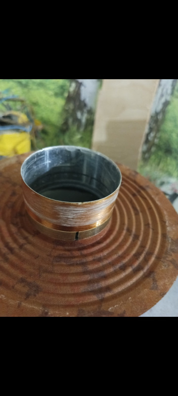

ссылка на сообщение  Отправлено: 22.10.22 01:16. Заголовок: попробовал на "г..
попробовал на "горячую" центровать, увы, явно овалом где то гильза...ни как, будем жечь катушку...хотя надоел этот динамик до ужаса :) Да, очень даже реально центруется, благодарю за идею господа, но как по мне клей подсох быстрей чем я хотел, может как то надо растворять грамм момент?

ссылка на сообщение  Отправлено: 23.10.22 10:15. Заголовок: Ток для прогрева зав..
Ток для прогрева зависит от толщины провода это ясно.
таблица не подходит.
для 10гд-36 верно писал Игорь.
На короткое время можно и 1 ампер.

Я же написал, что железо МС начинает прогреваться. при 300 мА начальных для провода в 0,18 мм диаметром, которые вообще ни о чём.
600 мА давали лучший прогрев обмотки и фиксацию её в состоянии круга. Об этом говорило уже более лёгкое смещение на проставке относительно первичного тугого.
Например при перемотке катушки той же 10ГД-35 (провод 0,08) плотно сидящей на оправке с проставкой из алюминиевой фольги, 300 мА просто длительный и постепенный прогрев/запекание БФ-2. Контроль за температурой позволяет произвести плавный нагрев катушки со стальной или латунной оправкой до температуры +120...140 градусов Цельсия в течение полутора...двух часов и выдержки при такой температуре час. Потом самопроизвольное остывание. Вообще при прогреве закрываю катушки от воздействия внешней атмосфЭры.
Начните греть свой динамик со 100 мА - сутки или двое. Сколько выдержите.

ссылка на сообщение  Отправлено: 18.11.22 15:52. Заголовок: Всем привет. Затира..
Всем привет.
Затирал у меня (с покупки) Altec 421 (фото). И вот руки дошли его полечить....
Снял подвижку, зазор почистил, но катушка также трётся, вообще свободного хода нету((((. Проставки из бумаги А4 и то почти не влазят (фото) (((
Каркас катушки алюминиевый....
Подскажите пожалуйста, что можно сделать , динамик то хороший..?

ссылка на сообщение  Отправлено: 18.11.22 17:05. Заголовок: Всё то же самое, что..
Всё то же самое, что написано выше...
Если разбирали, то что там трётся? Видно было?

ссылка на сообщение  Отправлено: 18.11.22 20:34. Заголовок: Выше все описано. Вм..
Выше все описано. Вместо бумаги возьмите фольгу от пивной банки.
Возможно эллипс.
Нет ли ржавчины в зазоре?

ссылка на сообщение  Отправлено: 19.11.22 02:47. Заголовок: Я наждачкой нулевкой..
Я наждачкой нулевкой чистил зазор, потом спиртом пролил из шприца...
Фольга от пивной банки, это вы имеете ввиду саму пивную банку разрезать на полоски ?

ссылка на сообщение  Отправлено: 20.11.22 02:20. Заголовок: topojijio Я наждачк..
topojijio
Я наждачкой нулевкой чистил зазор …
Жесть!
Наждачная бумага (шкурка), даже если это нулёвка, то всё равно – будет оставлять мелкие опилки от керна или переднего фланца. А эти опилки вообще-то железные и, таким образом, будут притягиваться к деталям магнитной системы, и удалить их не просто.
Кроме этого, если детали имели гальваническое покрытие, то от шкурки покрытие будет частично ободрано – и в итоге эти детали потеряют гальваническую защиту, т.е. со временем покроются ржавчиной от атмосферной влаги.
Лучше скотча или липкой изоленты ничего нет для очистки зазора.

Ну а что мне все таки делать не подскажите? Неужели выкинуть этот динамик ? ((( Каркас катушки задевает за керн ((...

ссылка на сообщение  Отправлено: 20.11.22 10:17. Заголовок: topojijio пишет: Ну..
topojijio пишет:
Сначала найти, где трёт.
__________________
Андрей

ссылка на сообщение  Отправлено: 20.11.22 10:42. Заголовок: Посмотрел видео. Это..
Посмотрел видео. Это тонкий пластик, а по краю приклеен "скотч". Не понял, зачем красить магнит? Глупость какая то. Такую центрирующую шайбу надо выбрасывать, а не клеить.
А может у вас катушка не ровно приклеена к конусу или повело сам конус от влаги и потянуло катушку.

ссылка на сообщение  Отправлено: 20.11.22 11:28. Заголовок: Понимаете в чем дело..
Понимаете в чем дело ? Я понимаю диффузор повело если бы он был бумажным.. Но этот мой диффузор из какого то стеклопластика..
Я на одно думаю, что этот динамик жарили, и его ЗК стала немного овальной..
На днях постараюсь собрать лабораторный БП, поставлю проставку, и погрею, может быть поможет.. Хотя каркас ЗК у меня алюминиевый, может не помочь. ((
И еще добавлю. На каркасе ЗК со стороны керна есть в некоторых местах потертости.., от есть там она терлась с керном.. Как эта информация может мне помочь ? Спасибо ..

ссылка на сообщение  Отправлено: 20.11.22 11:41. Заголовок: Так надо померить шт..
Так надо померить штангенциркулем на овальность. Нет штангенциркуля - найти или сделать достаточно жёсткий цилиндр такого же диаметра, как у керна, надеть на него катушку и посмотреть на свет просветы.
Чего там сложного-то?..

Вставил жестянки. Пока что грею 350 миллиамперами... Каркас катушки пока что холодный...
Подскажите, сколько часов так греть чтобы не спалить катушку ?
Снаружи каркас катушки (где катушка) бумага. Внутри (где керн) металл...

ссылка на сообщение  Отправлено: 30.11.22 01:04. Заголовок: А как проверять ? Со..
А как проверять ? Со вставленными полосками приклеить подвес и ЦШ и проверить генератором ?
Дело в том что в некоторых секторах окружности каркаса полоски влазят свободно, в других секторах внатяг...
Второе. Каркас катушки металлический не нагрелся... Может ещё повысить ток до 500-600 мА...??? Или клеить уже ?
Как правильно поступить ?

ссылка на сообщение  Отправлено: 30.11.22 08:46. Заголовок: Да, приклеить со вст..
Да, приклеить со вставленными полосками. Дать высохнуть клею. Проверить генератором. Если трётся - вставлять полоски, греть и проверять. Полоски не обязательно вставлять по всей окружности, смотрите там по месту - возможно, потребуется отжимать с одного края.
Металлические полоски плохи тем, что они упруги, а нужно сделать так, чтоб расстояние от керна до каркаса катушки было всегда одинаково. И они тепло с катушки передают на керн и от этого катушка не греется. Тоже надо смотреть по месту и пробовать разные варианты.
Если есть паяльная станция с феном - можно подуть горячим воздухом в место вклейки каркаса катушки в диффузор, возможно, что там есть некоторый перекос и это устранит его.
А водой попрыскать из пульверизатора и дать высохнуть пробовали? Самый безобидный же вариант...
А вообще, если сейчас доступ к катушке свободный - надо смотреть её на овальность или погнутость и исправлять их на каком-то твёрдом каркасе. Это намного эффективнее, чем греть катушку, находящуюся в динамике..

ссылка на сообщение  Отправлено: 30.11.22 11:29. Заголовок: Спасибо большое!!!! ..
Спасибо большое!!!! Да болванку это надо токарю заказывать это тысяча рублей... ((( Если не больше ((

ссылка на сообщение  Отправлено: 23.07.23 21:31. Заголовок: Всем привет!!! Сегод..
Всем привет!!! Сегодня снял подвижку с 50ГДН-1 (фото).
Подскажите пожалуйста кто знает, что это за белый налет на катушке?? И как проверить что в катушке нету межвиткового замыкания??? И надо ли перематывать эту катушку?

ссылка на сообщение  Отправлено: 23.07.23 23:54. Заголовок: А откуда взялись под..
А откуда взялись подозрения на короткозамкнутый виток?

ссылка на сообщение  Отправлено: 24.07.23 00:18. Заголовок: Да уже смотал катушк..
Да уже смотал катушку)) Там две затертости были.., с повреждением изоляции..
Теперь перематывать буду...
Оправки нету... По диаметру идеально подходит баночка из под газировки... Вот бы её чем нибудь залить типо бетона, чтобы она твёрдая стала... И мотать уже.

ссылка на сообщение  Отправлено: 24.07.23 08:07. Заголовок: В строительных магаз..
В строительных магазинах есть гипс и алебастр. Только, наверное, разводить их водой и заливать в банку надо будет небольшими частями, а то в большом объёме гипс при схватывании нагревается, а значит, несколько расширяется в объёме, что может изменить форму банки. Проверять надо...

ссылка на сообщение  Отправлено: 01.08.23 01:45. Заголовок: topojijio пишет: то..
topojijio пишет:
Белый налет от того, что катушку кто-то промазывал поверх клеем БФ. И не просушили нормально в печке или феном.

На оммическое сопротивление. Которое для 8 Ом должно быть в пределах5,6-6,5 Ом.
topojijio пишет:
Оправки нету
Вроде у вас в городе должны быть токаря?
Оправка 50,7 мм.
r9о-11 пишет:
Ни в коем случае!
topojijio, купите клей для намотки звуковых катушек ДКД.
Промажте и прогрейте слегка феном до появления небольших пузырьков.
Затем протрите ветошью без ворсинок, смоченной растворителем. и оставьте сохнуть.
Если дкд не купите, можно использовать бф-2.
