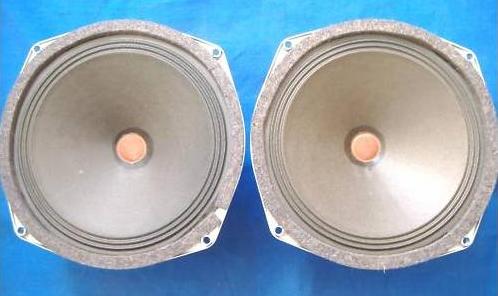

Klangfilm 6Ruf. Lsp.17e Кто-бы рассказал, что это за творение "сумрачного тевтонского гения" Может кто звучание слышал?
Какое оформление из б.м. компактных подойдёт?
