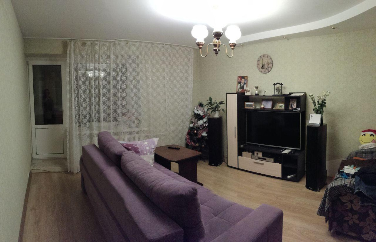

ссылка на сообщение  Отправлено: 29.01.19 19:15. Заголовок: Небольшая работа с к..
Небольшая работа с комнатой предполагается. До Макарова конечно не потяну.. :)
Комната 3.75х4.25 примерно, АС по длинной стороне, возможно расстояние от стены до 1м.
Пол - ковер до дивана, 2х4м
Задняя стена (напротив АС) - ковер 2х3м, планирую его на рейках на расстояни 3см от стены повесить, если получится.
Левая (там сейчас окно + балконная дверь на полстены, планирую плотную штору со складками на всю стену.
Правая стена с дверью, там сложнее, но можно тоже что-то повесить/поставить.
Сзади колонок тоже думаю что-то сделать, может быть даже акустические пирамидки размером 1х2м
С потолком вряд ли что получится сделать. Возможно через 1,5 года, после ремонта.

ссылка на сообщение  Отправлено: 29.01.19 21:59. Заголовок: Нормальный план для ..
Нормальный план для имеющихся условий.
В углу или елочку оставить или глушилку-рассеиватель ставить.
Потолок, конечно, проблема, пирамидальные стохастические рассеиватели просятся (кольцом шириной 0,5-0,6 м вокруг люстры или влево-вправо от люстры по 1 м х 0,6 м), но я, например, даже на из пенопласта не решаюсь, а уж о деревянных и не думаю...
У меня сзади вверху книжные полки, забитые журналами разного размера, сечения и фактуры (и цвета) - в комнате нужны галтели или их подобие, углы звенят. Ковер можно подвесить под полками.

ссылка на сообщение  Отправлено: 29.01.19 23:43. Заголовок: Нужно не поглощение,..
Нужно не поглощение, а переотражение. Для поглощения там одного дивана выше крыши. Не помешал бы ковёр на пол. Кресло справа лишнее. Конструкция между колонками по сути тоже. Если телевизор сильно необходим, на стену его. Окно с балконной дверью тоже проблемный участок. Пирамидки вокруг люстры хорошо, на стены тоже(сам мечтаю у себя наделать). Книги, журналы и грампластинки в открытых полках влияют на акустику комнаты архи положительно. Но... даже после проведения всех этих мер в жизнь, звук в комнате конечно преобразится, но... не факт, что БСО заиграет. У Макарова например в его "аудиофильской баньке", как на мой взгляд, так хорошо звучат только камерные или относительно небольшие оркестровые составы. Масштаб большого симфонического оркестра даже там не передаётся в полной мере, как впрочем и рок тоже не очень. Акустику нужно подбирать, усилитель. Наверное точно нужен не маломощный однотактник. А вот пушпулл вполне мог бы наверное справиться. ИМХО.

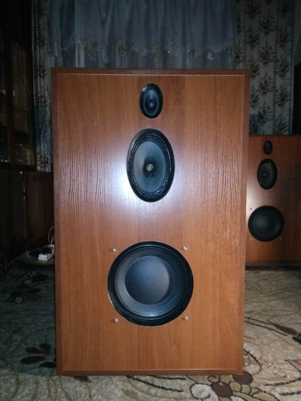

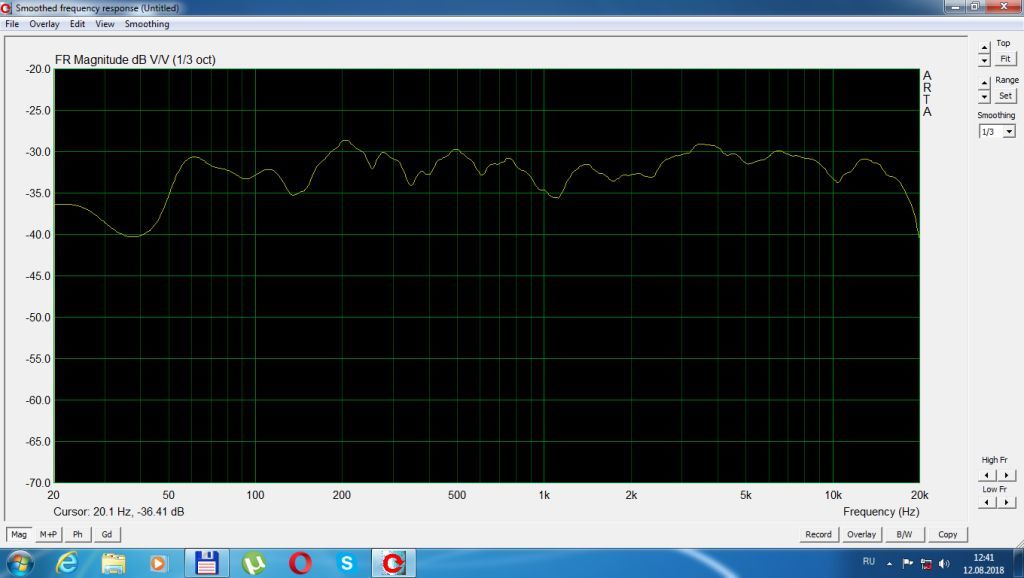

ссылка на сообщение  Отправлено: 01.02.19 05:00. Заголовок: Когда настроил кол..
Когда настроил колонки, первым делом стал слушать ютубовские ролики через звуковую карту с компа. И получил огромное удовольствие от музыки.
винил само собой классно звучит, но и МП3шные треки завораживают. Значит, удалось.
https://www.youtube.com/watch?v=z4ZipKdI1sY А послушайте сами .

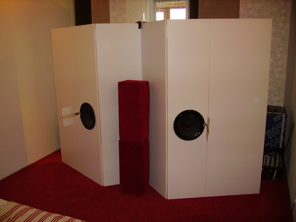

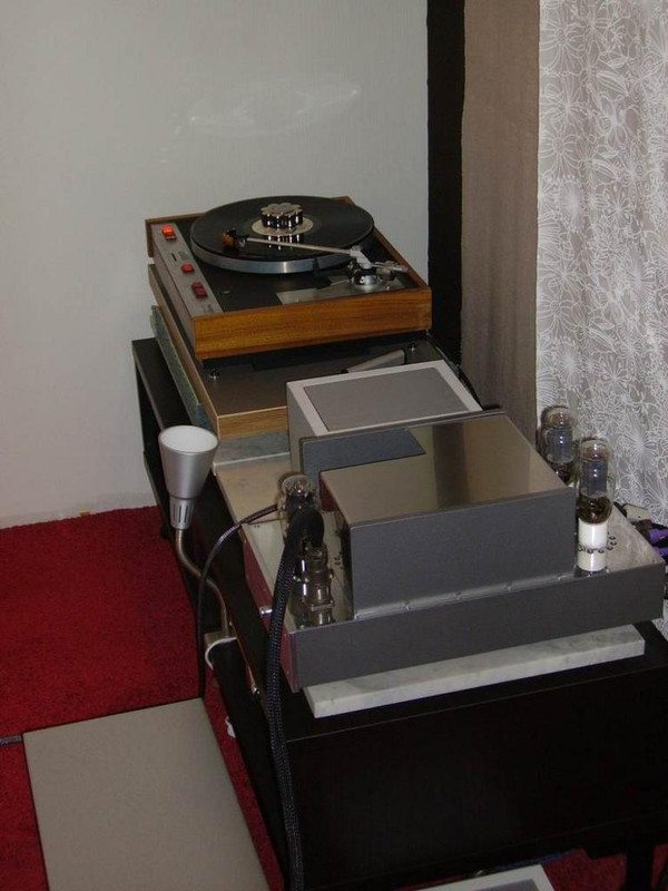

Serg_AD пишет:
У известного в своё время Сергея Normann, по мнению некоторых, – на Goodmans Axiom 301 в оформлении Onken с однотактником на 2А3.
Онкены у него не слышал, но слышал эти же Гудманс Аксиом-301 у него в огромных щитах-экранах, которые полностью перегораживали комнату. Классика с винила звучала завораживающе, но я бы даже пытаться такое ставить у себя не стал.

ссылка на сообщение  Отправлено: 06.02.19 03:44. Заголовок: Бокарёв Александр пи..
Бокарёв Александр пишет:
Но за все годы занятия этой темой - таких психов мне не попалось.
Я такой псих Так хочу ещё и в открытом исполнении
Пробуем 6ГД-2
Со Сканом
редактор картинок
Пост N: 18860
Зарегистрирован: 04.04.09
Рейтинг: 52
ссылка на сообщение  Отправлено: 06.02.19 04:10. Заголовок: Блеск.....вот это ра..
Блеск.....вот это размах! И 6ГД-2 новехонький, блестит. Сабвуфер открытого типа!
А помещение- явно чердачное, мансардой звать.
Страница Бокарёва
Зарегистрирован: 04.08.18
ссылка на сообщение  Отправлено: 06.02.19 04:42. Заголовок: Александр, спасибо! ..
Александр, спасибо!
Да, действительно 2-ой этаж мансардного типа 6х5 м, ломаный потолок, высота в холке 4 м, стена вдоль которой всё планируется примерно 13 кв.м.
Любимый 6ГД-2 (вынут из Симфонии 2) Блестит, потому что пропитка хорошо сохранилась и от вспышки.

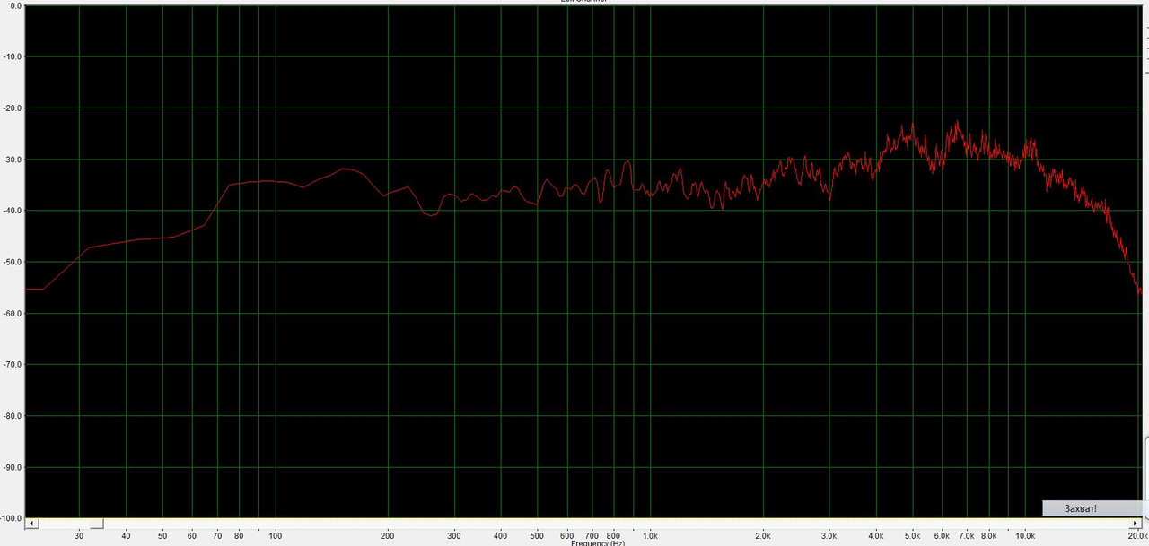

Вот что получилось в месте прослушивания:
А это подпорка Сканом порезанным примерно на 40 Гц
Пока не очень понимаю, что делать дальше.
Дело будет долгое т.к. занимаюсь по выходным час-полтора.
Прошу прощения у ТС-наверное надо переехать в тему Щиты?

ссылка на сообщение  Отправлено: 06.02.19 13:51. Заголовок: Dimon SSSR ачх под..
Dimon SSSR ачх подсказывает, что с установками в измерилке непорядок. Вам нужно измерять в октавных полосах и розовым шумом.
Эти ачх ущербные.Понять что-то по ним не получится.
Страница Бокарёва
ссылка на сообщение  Отправлено: 06.02.19 16:07. Заголовок: Александр, спасибо! ..
Александр, спасибо! Последую совету.
Я почему то думал, что без сглаживания лучше, типа подробнее...
Пост N: 18863
Рейтинг: 52
ссылка на сообщение  Отправлено: 06.02.19 16:27. Заголовок: все эти зубцы на..
все эти зубцы на ачх ничего не дают, кроме раздражения. Одна девятая октавы - оптимальное разрешение, совпадающее с тем, что слышно
Страница Бокарёва
ссылка на сообщение  Отправлено: 06.02.19 16:38. Заголовок: Принято к исполнению..
Принято к исполнению!
Только вот не знаю, то ли новую тему открыть то ли в "низкую добротность в щитах"?
У Скана то - 0,36

Акустическая система на Рижских динамиках: 8ГД-1-25; 3ГД-32; и 2ГД-36.
АЧХ в зоне прослушивания. Как видно неравномерность АЧХ +\- 5...6 дБ в диапазоне: 50...18000 Гц.
Вот отзыв Гэгэна (Манакова): "Отличные АС, грамотно сделаны.Удачи!"16.11.2018, 07:19
Отдельное Спасибо Александру Бокареву и Аlss-у за помощь и поддержку в расчётах.

Сердечно рад вашему успеху. И красиво - и измерения радуют грамотной настройкой. АБ.

омельян !
Отлично выглядят.
Вот только мне вера не позволяет породнить резину и легкую бумагу. (это о 8гл-1 и 3гд-32)
Может я не прав.

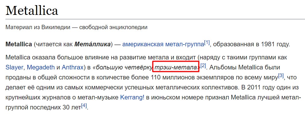

"Никогда не читайте советских газет перед едой!" (С)-Профессор Преображенский.
"Никогда не читайте Википедию на ночь"- мои рекомендации. Jaster, эта, харе подкалывать!
А если серьёзно, то "трешевых" вещей у Металлики раз-два и обчёлся. Хотя о чём это я... Что есть треш?
Вы знаете? Я нет. Раньше проще было-в бочку чехлов насовали, что б повыше да посуше, фузяку накрутили по верхам,
что б уши резало, большому таму мембрану распустили, что бы с просероном звучок, на рабочий барабан под струны
чё нить подсунули, что бы по башке долбило. Так: ударнику-две минуты на 16-х продержаться до судорог, бас гитаре одна нота, максимум три,
главное с бочкой не разойтись, лидеру-струны не порвать, вокал-погромче, пострашнее и понепонятнее... Всё поехали, пипл хавает, ногами дрыгает,
глаза закатывает, а если ещё и стробоскопчик в довесочек, а поближе к коде уже ногами дружно топают, перекрытия трясуться...
Всё... вещь удалась А называлось это просто - "забой"...
А Вы треш-треш.
