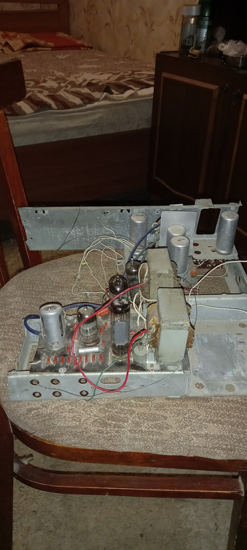

Приобрёл плату на шасси - текстолит сломан, но зато вроде все детали на месте и оба выходных трансформатора присутствуют. Ни схемы, ни даже названия аппарата нет. Так- то я не специалист и вообще паяльник держал лет десять назад в последний раз, но, думаю, стоит попробовать восстановить. Кто узнает - подскажите пожалуйста.
https://i.postimg.cc/L6TjxYJ8/20221018-202457.jpg

Плата похожа на УНЧ радиолы "Беларусь" сто-какой-то серии. Но конструкция с двумя выходными трансформаторами на одной скобе незнакома. И некоторые детали на плате необычно расположены - наверное, именно такая модель радиолы мне не попадалась.
Скорее всего, это "моно".
Нет трансформатора питания.
А нельзя переделать фотки - а то комнату видно, а плату нет.

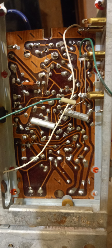

И на платы "снизу" хорошо бы посмотреть, а то вдруг, там всё "перепахано" и это действительно "стерео"...

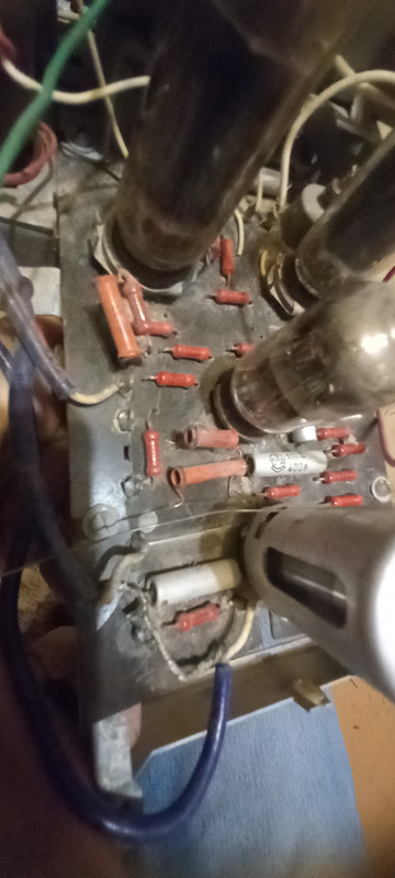

Да похоже, что стерео - сам думал, что можно, но двухтактник, а похоже, что выходных трансформатора два и вроде как два канала приходят на плату. Сейчас сфотографировать детальней нет возможности и не знаю, когда появится. Так, пока информацию собираю. Спасибо за отклик.

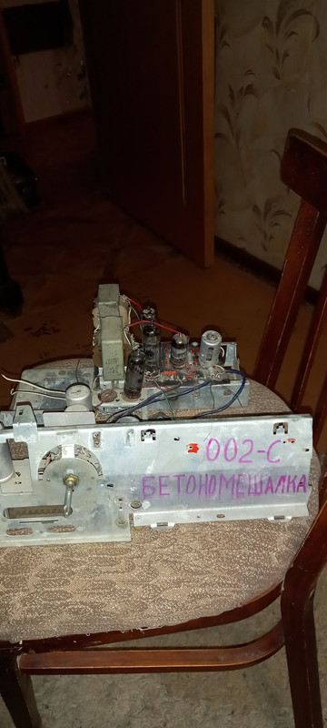

Да, похоже на "Беларусь" - вот здесь можно сравнить внешний вид.
Вот здесь есть разные версии радиол и приёмников "Беларусь" и описания со схемами.

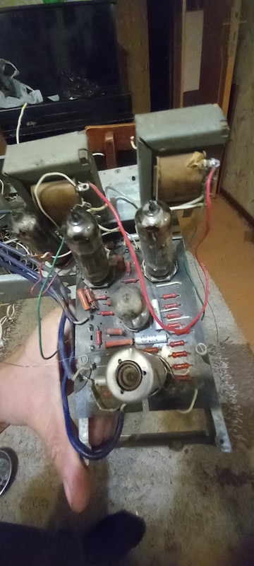

А что написано на трансформаторах? Или один из них дроссель?
И таки, да - у Вас плата одного канала. Для стерео нужен ещё один такой же.

Да, очень похоже. Не понятно только наличие двух трансформаторов. Нигде такого не видел. Транс есть. Но не знаю, родной ли. Спасибо за сообщение
