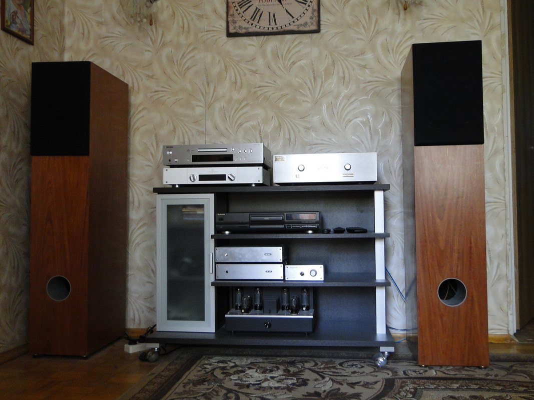

Вот пока остановился на таком варианте .
Усилитель PowerAmp ver 4 , СD Onkyo , DAC клон Lynx D78B

Андрей, что за акустика?

U.L.F., акустика самая что ни на есть бюджетная, скажем просто - по мотивам Бокарёва на народном БГ 20 .
А по исполнению в итоге вышло по корпусу близко к SOLO 100 а по фильтрам ближе склоняется к материалам из журналов KLANG+TON.

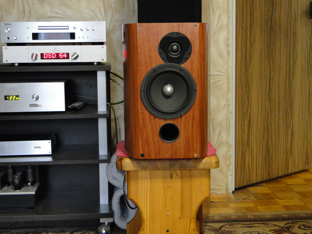

Завершаю сборку полочников, первое включение

Красиво получилось! Только подставки повыше желательно. Лет 20 назад делал подобные, по чертежам Клячина, на Вифах, тогда ещё датских, все удивлялись на количество баса, было ощущение присутствия сабвуфера, заглядывал народ в углы моей мастерской. Подставки были из стальных труб, засыпанных мелким песком. Основание и верх из стальной плиты 12 мм, плазменной резкой из цельного листа изготовленные...

Андрей, приветствую. Расскажи поподробней, что за проект полочников. Динамики вижу породистые...

U.L.F. Дмитрий Приветствую ! Давно хотел полочники проэкт затянулся конечно но доделал . За основу взял полочники Г .Крылова
Seas Excel e0042 и ScanSpeak D3004/66200 корпус разработал свой с учетом сохранения объема и ширины лицевой панели , но в реале все же объем
вышел чуть больше указанного но вышло даже лучше не пришлось вазиться с ФИ вошел стандартный от дженсон . в кроссовере не скупился
катушки ленточные дженсон как и конденсаторы на ВЧ мундорф MCap evo silver gold oil .
Замеров пока нет .
По корпусу шпон фишня лак стойки на подходе ....
По звуку очень детальна ,слышны всяческие мелочи ,отличный вокал , сцена . Думал что баса будет маловато но ошибся . (как сказал Георгий -скворечник с басом )
Пока особо больше о звуке сказать не могу динамики не прогреты да и послушать удалось пару часов всего
Для справки динамики покупал у финов детали кроссовера у эстонцев те и те ребята очень шустрые упаковка на высочайшем уровне сроки молнейносные за 10 дней
уложилось с учетом пошлин и ценой доставки всеравно вышло дешевле чем в аудиомании и аркаде
