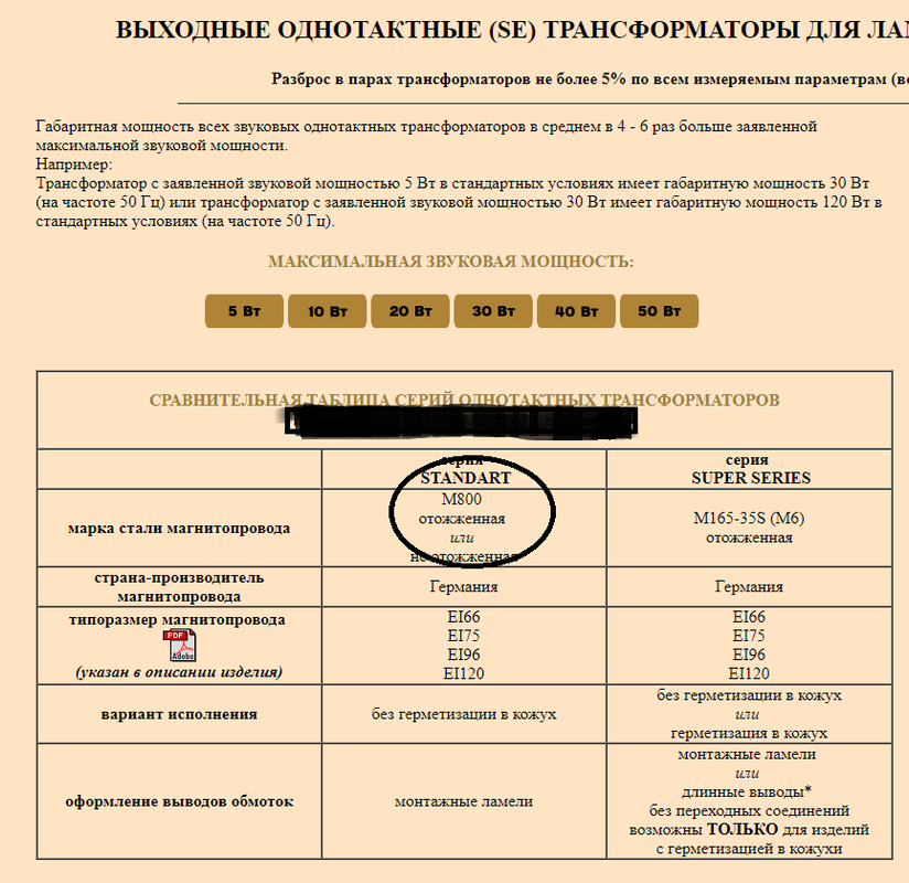

ссылка на сообщение  Отправлено: 07.10.19 02:58. Заголовок: Лампач пишет: Вроде..
Лампач пишет:
Вроде железо у них с высокой проницаемостью
Железо в стандартных моделях у них М800
Это полный хлам. Хуже только горячекатка вроде Э42
Так что STANDART не берите, НЕ "попадите" . Смотрите только на SUPER SERIES на железе М6

ссылка на сообщение  Отправлено: 07.10.19 03:18. Заголовок: Stan Marsh пишет: Я..
Stan Marsh пишет:
Я бы порекомендовал пользоваться официальным сайтом.
http://www.goldenmiddle.com/russian/dros.htm

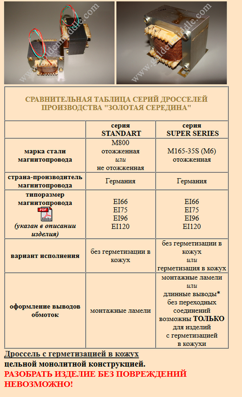

ссылка на сообщение  Отправлено: 07.10.19 03:26. Заголовок: Buran81@inbox.ru пиш..
Buran81@inbox.ru пишет:
http://rusktp.ru/PovishaushieTransformatori/transformatori-zolotaya-seredina
Опять мимо! Это дроссели. Реакторы, по-нашему.
Роман, мне глубоко безразличен Ваш гешефт, но если бы у меня спросили про Ваши трансформаторы, я бы дал Ваш адрес, а не ссылки на сайт знакомств или ещё куда-то.

ссылка на сообщение  Отправлено: 07.10.19 03:28. Заголовок: Лампач пишет: Я про..
Лампач пишет:
Я просматривал различные варианты их изделий, вроде бы все на железе М6. Не только супер серия
Было то же самое но про межкаскадные трансы и выходники.
В общем, про серию Стандарт имейте в виду при заказе. Вот и всё.

ссылка на сообщение  Отправлено: 07.10.19 04:21. Заголовок: Лампач пишет: На оф..
Лампач пишет:
На оф. сайте ЗС на странице однотактных трансформаторов черным по белому написано, трансформаторы только супер и экстра серий, комплектуются только сердечниками М6.
Причём здесь дроссели на дешёвой стали? Их дело - пульсации да помехи фильтровать.
На оф.сайте совсем недавно было написано что Стандартные Выходники и Межкаскады тоже делают на железе М800. Скрин я привел выше.
М800 это изотропное железо с малой проницаемостью и индукцией насыщения. В сигнальные цепи его НЕльзя использовать от слова "совсем". Повторяюсь что хуже может быть только горячекатка .Это надо учитывать при заказе.
Туда годится только Анизотропное железо не хуже чем М6 (М165-35S)
