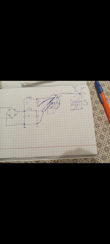

Может я не правильно соединил обмотки? Сейчас вот так:
AVB
Пост N: 258
Зарегистрирован: 25.01.14
ссылка на сообщение  Отправлено: 11.03.17 00:33. Заголовок: У Вас после кена 100..
У Вас после кена 100 мкФ?
major
Пост N: 1035
Зарегистрирован: 06.04.15
Откуда: Новосибирск
ссылка на сообщение  Отправлено: 11.03.17 00:43. Заголовок: Сначала было 5. Тепе..
Сначала было 5. Теперь 105. 5+100 электролит. Схема кристаллического старта вроде позволяет такую вольность. КЦ-шка заряжает первые конденсаторы до примерно 230В и кенотрон потом подхватывает. Ничего не гудит и не звенит, напряг минимальный. ИМХО.
AVB
Пост N: 259
ссылка на сообщение  Отправлено: 11.03.17 01:00. Заголовок: Хитрец!..
Хитрец!
Ученик
Пост N: 392
Зарегистрирован: 06.04.13
ссылка на сообщение  Отправлено: 11.03.17 02:31. Заголовок: major пишет: Может ..
major пишет:
Как ни соединяй, в таком включении это практически не дроссель. Две катушки на одном магнитопроводе - трансформатор. Пульсации, протекающие по обмотке 1-2 наводят переменную эдс в обмотке 3-4. А её концы по переменке замкнуты через кондёры. Соответственно, индуктивность по факту пшиковая + доп нагрев.

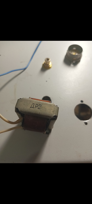

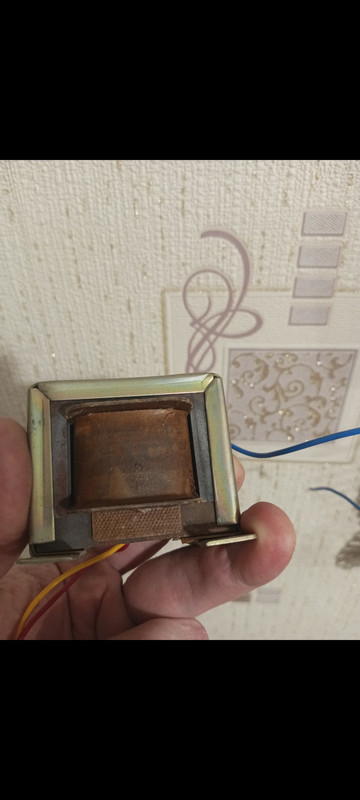

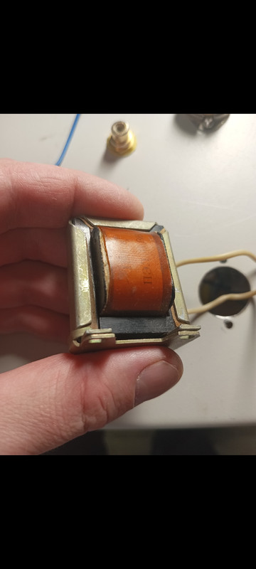

ссылка на сообщение  Отправлено: 24.12.23 01:05. Заголовок: Попались мне тут дро..
Попались мне тут дроссельки (фото)...
Подскажите пожалуйста, а почему они собраны в перекрышку (без немагнитного зазора) ??
SergeL
Пост N: 1179
Зарегистрирован: 13.10.10
Откуда: Йошкар-Ола
ссылка на сообщение  Отправлено: 24.12.23 15:04. Заголовок: topojijio пишет: п..
topojijio пишет:
Предназначены для работы с малыми токами подмагничивания. До 15мА я делал СЕ трансы вперекрышку. Полёт нормальный.
Виктор Я
Пост N: 1325
Зарегистрирован: 22.02.20
ссылка на сообщение  Отправлено: 24.12.23 17:12. Заголовок: topojijio пишет: а ..
topojijio пишет:
Почему вьі решили, что там перекрьішка?
Покажите подробней.
И каким проводом намотка? (или активное сопротивление)
topojijio
Пост N: 1983
Зарегистрирован: 08.02.12
ссылка на сообщение  Отправлено: 25.12.23 03:05. Заголовок: В том то и дело что ..
В том то и дело что намотан толстым проводом.... Разобрать я его не могу Если снять каркас, пластины рассыпятся (
Приборчик показал у него 0,5 ома и 10 милли Генри...
Интересный дроссель конечно...

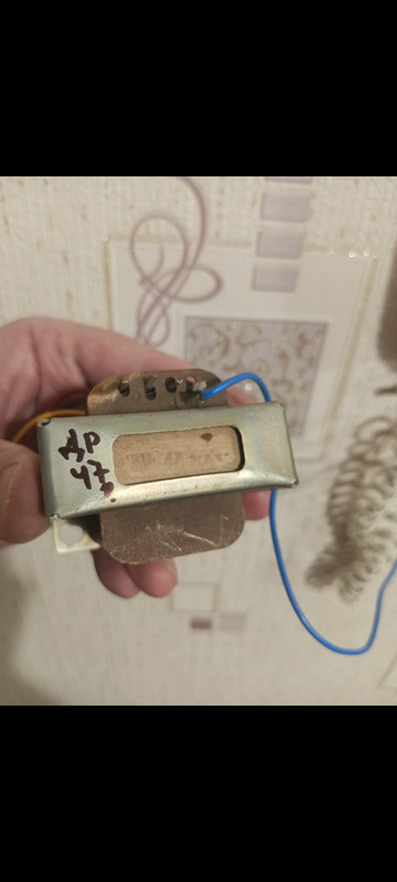

ссылка на сообщение  Отправлено: 29.12.23 05:37. Заголовок: А вот еще у меня ест..

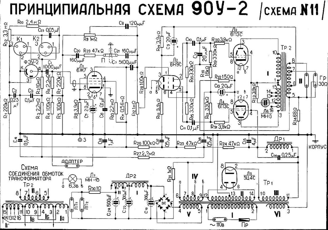

А вот еще у меня есть дроссель от усилителя 90У-2. Тоже почему то собран вперекрышку... Я ничего не понимаю. (((
bmp картинки
SergeL
Пост N: 1184
Откуда: Йошкар-Ола
ссылка на сообщение  Отправлено: 29.12.23 13:51. Заголовок: В таких дросселях об..
В таких дросселях обычно две боковые Ш-пластины ставили "вперекрышку", а между ними набивали пакет из I-пластин. Так удобнее было внешний кожух надевать.
topojijio
Пост N: 1985
ссылка на сообщение  Отправлено: 30.12.23 02:39. Заголовок: Спасибо огромное вам..
Спасибо огромное вам Сергей!!!! Тогда ставлю его!!! там на бумажеке на нем (конечно почти не разобрать, но все же) написано вроде бы ДР, а не ТР)) то есть дроссель..)
Буду ставить его)
Странный дроссель если честно.. Сейчас измерил его...
Вся обмотка 6,5 ом и 600 мГн. А сверху 4 отвода от этой обмотки.... Что это... ?
ALSS
Пост N: 2809
Зарегистрирован: 28.09.09
Откуда: Украина, Черновцы
ссылка на сообщение  Отправлено: 30.12.23 03:31. Заголовок: Дроссель в цепи пита..
Дроссель Др2 в цепи питания т. н. "звуковой" лампы, просвечивающей звуковую дорожку фильма - не должно быть пульсаций, иначе фон в звуке.
Др. 48-204 мод. 3 дроссель селенового выпрямителя Ш20х20 560 + 10+4+2+2 0,51 прокладка 0,3 мм в одном из вариантов усилителя 90У-2.
topojijio
Пост N: 1986
ссылка на сообщение  Отправлено: 30.12.23 04:02. Заголовок: Спасибо вам большое...
Спасибо вам большое... Я просто его хотел поставить в БП ФК... Наверное не буду ставить его... 600 мГн это очень мало...

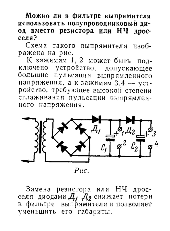

ссылка на сообщение  Отправлено: 30.12.23 12:22. Заголовок: ALSS, а вы не скиньт..
ALSS, а вы не скиньте ссылку на страницу на английском языке, где расчет последовательного фильтра?? Помните, вы мне на этом форуме ее скидывали года 4 назад?
ALSS
Пост N: 2810
ссылка на сообщение  Отправлено: 31.12.23 01:11. Заголовок: Не помню. Поискать м..
Не помню. Поискать могу на выходные, но нахождения не гарантирую - не моё, мог не сохранить.
ALSS
Пост N: 2811
ссылка на сообщение  Отправлено: 31.12.23 21:12. Заголовок: https://www.tubecad...
https://www.tubecad.com/2017/11/blog0402.htm
Попробуйте начать искать с этой статьи
https://goodcalculators.com/crossover-calculator/
пример калькулятора

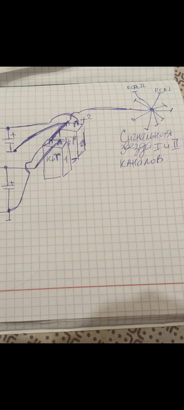

Вобщем сейчас паяю. Вопрос по разводке земли, помогите пожалуйста друзья.
Схему нарисовал на листочке, уж извините, проблема с компом ((.
Вобщем блок питания на два канала, минусы соединяются на последних электролитах. И от последних электролитов общий минус идет на сигнальную звезду обоих каналов...
По отдельности каналы работают великолепно.. А когда питание они получают оба, очень сильный фон... Где то земляная петля. Раньше по такой схеме все работало, а сейчас не хочет почему то (((
Помогите пожалуйста

ссылка на сообщение  Отправлено: 02.01.24 05:45. Заголовок: Вот еще более близко..
Вот еще более близкое фото земель.

ссылка на сообщение  Отправлено: 02.01.24 10:39. Заголовок: :sm12: 1. Переделат..
1. Переделать.
2, Проверить. Если результат понравился, то проблема решена, если не понравился - повторить пункт №2.

ссылка на сообщение  Отправлено: 02.01.24 14:02. Заголовок: 1.Надо рассматривать..
1.Надо рассматривать разводку всей системы в целом.
2. При питании обоих каналов от единого БП земляные петли неизбежны.
3. Земляные петли "рвутся" низкоомными резисторами.

ссылка на сообщение  Отправлено: 04.01.24 01:06. Заголовок: Нет. Это признак про..
Нет.
Это признак прохождения зарядного тока по общим цепям, т. е. в разводке искать надо.
Сделайте широкополосное (кельвиновское) подключения фильтрующих конденсаторов каждого канала и соединяйте общие каждого канала отдельными проводами только на звезде.

Ну да, по отдельности каналы работают нормально... А вместе - караул... Дело в разводке земли..
ALSS, а можете примерно нарисовать это кельвинское подключение??
У меня сейчас комп сломался, попробую в телефоне нарисовать что то..

ссылка на сообщение  Отправлено: 04.01.24 16:29. Заголовок: Развяжите каналы рез..
Развяжите каналы резисторами по цепям В+ .

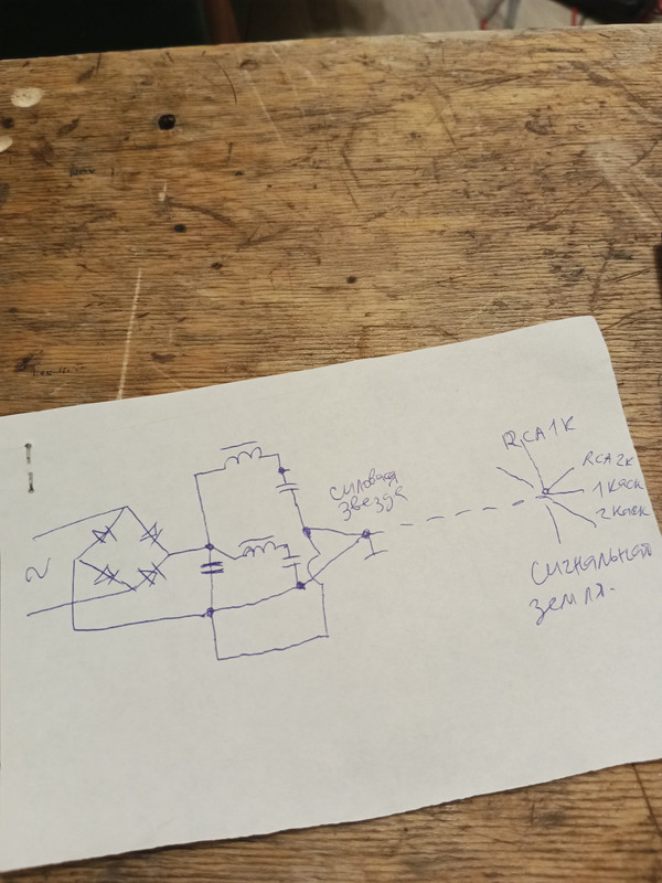

ссылка на сообщение  Отправлено: 05.01.24 10:22. Заголовок: Вот еще, нарисовал п..
Вот еще, нарисовал полную схему моего усилителя... БП у меня внешний.. Сигнальная звезда в корпусе УМ, силовая звезда земель в корпусе внешнего БП.
Может кто что подскажет???
Резисторы 2 Ома пока не помогли ((

ссылка на сообщение  Отправлено: 05.01.24 10:49. Заголовок: Если фон возникает и..
Если фон возникает из-за "земляной петли", то развязывать надо земли, а они у Вас идут от блока питания одним проводом... :-(
Можно, попробовать для развязки поставить резисторы на звезде сигнальной земли, но мне кажется, что это не очень правильно (для этого в самих усилителях конденсаторы по питанию должны быть большой ёмкости, т.е., иметь низкое комплексное сопротивление для 100 Гц пульсаций (в разы ниже значений установленных резисторов)).
Я бы, наверное, сначала вот так собрал:
Но так как однозначно верных ответов не бывает, то, возможно, всё равно надо будет где-то что-то перепаивать и экспериментировать...

ссылка на сообщение  Отправлено: 05.01.24 12:43. Заголовок: R9, спасибо вам!!! Х..
R9, спасибо вам!!! Хорошо, попробую собрать как вы нарисовали.
По результатам отпишусь

ссылка на сообщение  Отправлено: 05.01.24 15:41. Заголовок: topojijio пишет: Пр..
topojijio пишет:
Правильно ведь я понимаю, что минусовая звезда должна быть одна для обеих каналов..
У каждого канала своя звезда. С корпусом звёзды соединяем низкоомными резисторами. В цепи В+ резисторы не низкоомные, а собразно потребляемому току. А БП по току оба канала тянет?

ссылка на сообщение  Отправлено: 07.01.24 20:32. Заголовок: Так же может помочь ..
Так же может помочь и диод, в прямом включении.
И чем он может помочь?
И вообще, нужно вначале определиться, с чем бороться

ссылка на сообщение  Отправлено: 07.01.24 23:29. Заголовок: Из старого журнала &..

ссылка на сообщение  Отправлено: 08.01.24 10:50. Заголовок: Что-то не верится в ..
Что-то не верится в работу такого фильтра.
В нашем случае, когда витков во вторичке много, внутренние сопротивления всех диодов в открытом состоянии гораздо меньше сопротивления обмотки, а значит, токи при зарядке конденсаторов будут примерно одинаковы. Разрядный ток также примерно одинаков, а значит, амплитуда пульсаций что на С1, что на С2 будет примерно одинакова, т.е., не будет отличаться "в разы"...
Может быть, это схема для низковольтной аппаратуры, там, где вторичка может отдавать большой ток. Или ёмкости конденсаторов надо подбирать, типа, если С1 взять 220 мкФ, а С2 2200 мкФ, то пульсации на С2 будут меньше.

ссылка на сообщение  Отправлено: 08.01.24 18:22. Заголовок: r9о-11 пишет: не ве..
r9о-11 пишет:
А в чём проблема? Возьмите и проверьте, ничего сложного нет.
r9о-11 пишет:
В нашем случае,
Вы считаете что диоды ведут себя как резисторы? Это не совсем так.

ссылка на сообщение  Отправлено: 08.01.24 18:49. Заголовок: Таки, ви будете смея..
Ви будете смеяться, но у меня работает симулятор и я, таки, проверил. При использовании диодов только потерь меньше. Это если сравнивать с резисторами и дросселями между конденсаторами. Но если говорить о фильтрации, то резисторы и дроссели лучше.
А ещё лучше "электронный дроссель", он же "умножитель ёмкости конденсатора".

ссылка на сообщение  Отправлено: 08.01.24 21:03. Заголовок: r9о-11 пишет: При и..
r9о-11 пишет:
r9о-11 пишет:
Есть не соответствие: "ТОЛЬКО потерь меньше" и "резисторы и дроссели лучше. "
Что где когда лучше - зависит от многих обстоятельств, и могут быть моменты, когда альтернативы диодам нет. Так что огульно хаять это решение - не есть правильно. Оно имеет право на "жизнь".

ссылка на сообщение  Отправлено: 08.01.24 22:57. Заголовок: Да, пожалуйста. Ген..
Да, пожалуйста.
Генератор синуса V1 - имитация сети 230 В 50 Гц (амплитуда 320 В). Катушки L1 и L2 - это трансформатор - первичка и вторичка с одинаковым числом витков, индуктивность 20 Гн, активное сопротивление каждой по 50 Ом, коэффициент связи между катушками 0,99. Свойства диодов описаны, конденсаторы - идеальные. Пульсации смотрим на нагрузке в виде резистора R1 2 кОм (постоянное напряжение около 238...239 В, ток около 119 мА).
В случае с двумя диодами пульсации составляют 1,33 В, с одним диодом (Д5 закорочен перемычкой) - 1,335.
Может быть я не так понял задачу, но как мне кажется, в первом после моста выпрямителе вообще нет смысла - он же просто стоит последовательно с "мостовыми" диодами.
Резистор R2 - это "привязка" генератора V1 и первичной катушки трансформатора к земле (говорят, симулятор так лучше считает).

ссылка на сообщение  Отправлено: 09.01.24 01:43. Заголовок: А как дела с резисто..
А как дела с резистором в этом же слаботочном режиме? Сильно разнится с диодами?

Дорогой форум, опять простите меня.. Я опять шороху навел... Дело было в накалах прямонакальных ламп 4П1Л... Накал каждой лампы 4п1л (каждого канала), надо питать от отдельной обмотки накального транса, и соответственно по отдельному выпрямителю... По отдельному выпрямителю у меня было, а питались обе с одной накальной обмотки...
Был уже у меня этот косяк 3 года назад, но я его забыл сейчас.. Записывать надо все нюансы в тетрадку...

topojijio,
Фильтр с резисторами. Для получения примерно такого же постоянного выходного напряжения, как в случае с двумя диодами (+238,1 В), резисторы должны быть сопротивлением около 7,2 Ом.Пульсации при этом получаются 1,141 В (с диодами было 1,33 В). Уменьшение сопротивлений увеличит пульсации и выходное напряжение, увеличение сопротивления уменьшит пульсации и выходное напряжение.
При токе в нагрузке около 14,5 мА пульсации на С1 около 313 мВ (зелёная кривая), а на С2 181 мВ (красная). Синяя - ток.
С диодами были показания примерно такие же - 307 мВ и 186 мВ. Только выходное напряжение было примерно на 1,3 В меньше.

У меня вопрос. Что за головы создали эти симуляторы микрокапы?? Мы сидим целыми форумами обсуждаем, спорим над схемами, итд... А программа показывает как оно на самом деле. ... Их создавали магистры электроники что ли?)
Я так понял в ламповом ФК (у них у всех маленький ток потребления), тоже можно не применять дросселя в фильтре?? У меня в ФК для уменьшения пульсаций стоят дросселя по 20 Гн и 250 Ом... Боюсь ни один резистор не заменит такие хорошие дросселя..

Про ФК не знаю. Всё проверять надо. Но логически, если ФК запитывать от стабилизатора напряжения, то пульсации в напряжении питания можно подавить так, что их не будет видно на выходе УНЧ (т.е., будут ниже уровня шумов). Но это же паять надо... Много паять...

r9о-11 пишет:
Ну, так-то да. Фишка схемы в двух нагрузках. Пульсации на первой нагрузке нас как бы не интересуют, считаем, что они там допустимы. А вот что происходит на второй (существенно меньшей, чем первая) это интересно. Но относительно моего вопроса по поводу первого диода вроде бы прояснилось. Он там лишний.
SergeL
Пост N: 1197
Откуда: Йошкар-Ола
ссылка на сообщение  Отправлено: 09.01.24 14:00. Заголовок: topojijio пишет: Я ..
topojijio пишет:
Вот как раз в фониках лучше применять резисторы. Я уже писал здесь. Подавление ИНЧ болтанки сетевого напряжения благодатно сказывается на воспроизведении басов. Стабилизаторы не пробовал. Точнее пробовал, но очень давно. Про влияние на звук ничего не скажу.
