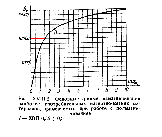

ссылка на сообщение  Отправлено: 16.03.19 02:37. Заголовок: RedStar пишет: знач..
RedStar пишет:
значит Чернышёву можно задавать индукцию в 1,6 Тл.? А как я применяю 1,5 Тл. в ТВЗ, так это противоречит законам?
Конечно! А вдруг у тебя сталь марки ХВП, а ей больше 1Тл (10000 Гс) - нельзя!.
Пост N: 1445
Зарегистрирован: 02.08.16
Откуда: Смоленск
ссылка на сообщение  Отправлено: 16.03.19 03:04. Заголовок: Плюмбум, ыерно подме..
Плюмбум, верно подметили, но как бы имею представление об используемом железе.

В каких-то случаях умножать на 2 недостаточно, в других это будет много. Силовик работает на выпрямитель. А дальше - смотря какая нагрузка, емкостная или индуктивная.
Даже если взять Малинина, он для любителей составил приблизительную таблицу, для различных типов выпрямителей.
означенные 240 мА просто умножаем на 2. Итого 0.5А.
И получим идеальный транс.
А почему бы не получить ЕЩЁ БОЛЕЕ ИДЕАЛЬНЫЙ ТРАНС, и умножить на 4... или на 5??? А то на ещё больше, на 10...
Только это будет называться примерно так: С дуру можно и х... член сломать.
Не вижу смыслов там, где нужен скажем 100 ваттный траф, применять 200 или 300 и более ваттный.
120, ну может быть 150 ватт, не более. И то, только потому, что желаем несколько понизить индукцию.
Количество меди в окне несколько увеличивается. Т.е. только с той целью, что бы уместились все обмотки.

ссылка на сообщение  Отправлено: 07.06.19 04:42. Заголовок: Карта пишет: Потребл..
Карта пишет:
Потребляемый ток надо брать на пике положительной полуволны сигнала
В классе А для SE и PP берётся ток покоя.
Коэффициент 2 по току для моста - в-общем, да.
Железо с запасом 2,5-3 - просто глупость, 1,5 - максимум. Вообще любое значительное увеличение чего бы то ни было сверх необходимого д.б. обосновано, и рассчитано. А "бери больше - кидай дальше" - это просто недостаточное умение рассчитывать.
Учиться никогда не поздно, и никому не вредно. Спасибо: 0
