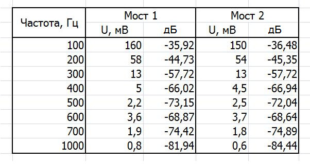

Провёл измерения гармоник переменного напряжения на двух мостах (в правом и левом каналах) на Д305 под нагрузкой (6с4с) на первом конденсаторе после моста (10 мкФ, U пост. = 10 В):
Мост и входящие в него диоды снаббером и конденсаторами не зашунтированы. Планирую сделать то же самое с диодами SBYV27.
Использовал селективный микровольтметр В6-9, частотомер Sinometer VC3165.
На 600 Гц непонятный подъем, на 1000 Гц - тоже.
