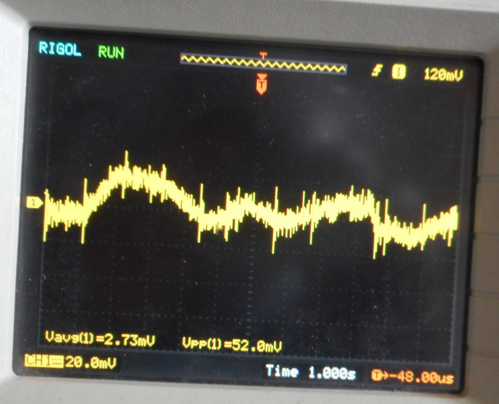

ссылка на сообщение  Отправлено: 25.02.20 01:58. Заголовок: Измерил выбросы напр..
Измерил выбросы напряжения при закрытии диодов Д305 и 1N5822 (второй - для сравнения, как рекомендовалось выше). Схема - сетевой трансформатор, на вторичной обмотке 13 В, далее измеряемый диод, нагрузка (резистор 190 Ом), параллельно ей конденсатор 15 тыс. мкФ.
Первое фото - Д305, второе - 1N5822:

ссылка на сообщение  Отправлено: 25.02.20 23:27. Заголовок: Charm пишет: idz, в..
Charm пишет:
idz, ваши выводы
Пока воздержусь, несмотря на очевидность. Проведу еще одни измерения - непосредственно с лампой 6с4с в качестве нагрузки, т.е. на реальном токе накала, а не на 100 мА.

ссылка на сообщение  Отправлено: 26.02.20 23:27. Заголовок: Charm пишет: Вот эт..
Charm пишет:
Вот эту очевидность и расскажите
Д305 при переключении дает затухающие колебания с амплитудой первого полупериода 1,8 В.
В той же схеме современный диод дает подобное колебание амплитудой почти в 4 раза меньше. Это при токе 100 мА и без шунтирования диодов.
Вот, что вижу.

ссылка на сообщение  Отправлено: 27.02.20 19:52. Заголовок: Не уверена в правиль..
Не уверена в правильности ваших измерений да и масштаб по горизонтали разный у вас.
Уже многие пытались померить что-то не зная как...
http://www.diyaudio.ru/forum/index.php?topic=1440.0
http://www.audioportal.com.ua/forum/viewtopic.php?f=3&t=48&start=60
И стандарт на измерения нашли http://vsegost.com/Data/416/41640/1.gif
Но зачем замерять параметры запирания если они прописаны в паспортах приборов? Да и бороться с процессами обратного восстановления легко применив снабберы. В сообщении со словами Андронникова (Рысь) главное преимущество германия в плавном отпирании начиная с нулевого прямого включения. А диоды с малым временем восстановления давно существуют карбидокремниевые Шоттки SiC. На картинке их сравнение с быстрыми кремниевыми Si FRED.

ссылка на сообщение  Отправлено: 28.02.20 02:25. Заголовок: Charm пишет: Не уве..
Charm пишет:
Если интересно, измерения производил по методике, описанной в статье:
Soft_Recovery_Diodes_Lower_Transformer_Ringing_by_10-20X_-_Linear_Audio_vol10

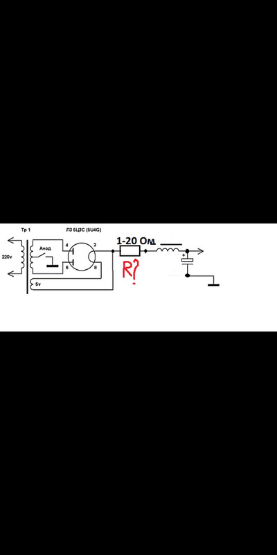

ссылка на сообщение  Отправлено: 23.08.21 17:34. Заголовок: Всем привет! По-моем..
Всем привет!
По-моему вы не туда смотрите при запитке постоянкой прямого накала. Чтобы он зазвучал надо его отрезать от источника "большим" сопротивлением. Необходимо чтобы одна нога сидела на земле, а вторая "болталась" в воздухе, имея минимальную связь с источником питания. В простейшем случае для этого подойдёт обычный дроссель с достаточно большой индуктивностью, примерно 0,2-0,5 гн. Так делают японцы, можно поставить источник тока на полупроводниках или комбинацию из ИТ и гиратора. Поверьте, любая выше перечисленная комбинация будет звучать гораздо лучше голого источника. Поинтересуйтесь наработками Rod Coleman.

ссылка на сообщение  Отправлено: 24.08.21 13:52. Заголовок: Подскажите ссылки ка..
Подскажите ссылки как что, интересно очень. Благодраю вас
Васянин Сергей пишет:

ссылка на сообщение  Отправлено: 24.08.21 14:56. Заголовок: Зайдите на сайт diya..
Зайдите на сайт diyaudio.com ,в поиске наберите Rod Coleman, или через Гугл. Там огромная тема по питанию прямонакалов с подробными теоре.ическими размышлениями. Теме, кстати, уже лет восемь.
У меня почему-то не получается с мобильника прикрепить файл со схемами для примера.

ссылка на сообщение  Отправлено: 09.01.22 20:46. Заголовок: topojijio пишет: Та..
topojijio пишет:
Так зачем все таки нужен стабилизатор ? Кто нибудь мне объяснит? Конденсаторы фильтра фильтруют переменку, это понятно.. А стабилизатор защищает от изменения питающего напряжения в сети чтобы не поплыли режимы
Столкнулся с тем, что в устройствах высокой чувствительности нужен быстродействующий стабилизатор анодного, т. к. для сглаживания бросков сети никаких конденсаторов не хватит (это еще не самая страшная картинка)
Чтобы сгладить вот эти 52 мВ с временем нарастания 1-2 с при токе потребления 25 мА (картинка с конденсатором 1000 мкФ при напряжении 320 В), нужно 20000 мкФ...

ссылка на сообщение  Отправлено: 16.01.22 01:20. Заголовок: Всем привет. Достал ..
Всем привет. Достал свой старый фоник со старым БП ... Включил, и что то внутри кенотрона у меня стало стрелять ((( После кенотрона у меня стоит Г фильтр (сразу дроссель после кенотрона).
Грешу что может быть старые кондеры внутри коротят.. Чтобы это достоверно понять, надо сразу после кенотрона поставить резистор где то от 3 до 20 Ом, и если кондёр пробитый в фильтре БП, то это резистор насчёт греться и гореть... Значит надо перелопачивать се кондеры в фильтре БП... Но это все для обычного C-L-C фильтра..
У меня вопрос. Можно ли также после кенотрона поставить этот предохранительный резистор в Г фильтре ??? (Рисунок) И если можно, то какого номинала он может быть ???
Или что ещё можно сделать? Потому что менять все кондеры в батарее кондеров не хочется (((
Спасибо
