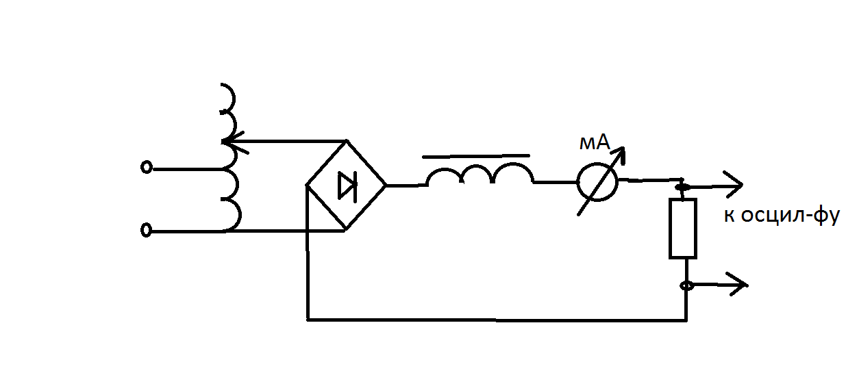

На аудиопортале прочитал о подборе зазора (прокладки) в дросселе (схема).
Латром изменяем ток через дроссель, и на резисторе смотрим форму напряжения...
Подскажите пожалуйста, какой резистор поставить в нагрузку? Какого номинала ?

ссылка на сообщение  Отправлено: 05.03.20 01:35. Заголовок: topojijio пишет: на..
topojijio пишет:
На резисторе нужно смотреть форму тока, для выставления зазора.
Он, резистор, является датчиком тока, в данном случае, а не нагрузкой, номинал - единицы Ом...

ссылка на сообщение  Отправлено: 05.03.20 03:18. Заголовок: topojijio, это вам н..
topojijio, это вам ничего не напоминает?: http://hiend.borda.ru/?1-13-1583349413321-00000575-000-0-0#000.001
При меньшем сопротивлении резистора, изменяя величину зазора, контролировать изменение тока в обмотке..

ссылка на сообщение  Отправлено: 05.03.20 20:10. Заголовок: Добрый день. 10 Ом и..
Добрый день.
10 Ом и амперметр не нужен.

ссылка на сообщение  Отправлено: 05.03.20 21:26. Заголовок: Попробовал выставить..
Попробовал выставить ток. Пока осциллограф не подключал.. В общем, при выходе с латра в 1В миллиамперметр показывает 65мА (ток, который и нужен). При выходе с латра 2-3 вольта, стрелка миллиамперметра взлетает на больше 500 мА...
Резистор 8 Ом... Так и должно быть, или это ерунда какая-то ??

ссылка на сообщение  Отправлено: 06.03.20 01:45. Заголовок: topojijio пишет: эт..
topojijio пишет:
это ерунда какая-то
Эта схема, с резистором 1-10 Ом, предназначена для выставления зазора в МП дросселе по форме тока, а форма тока смотрится осциллографом. (мА даже не обязателен....)
PS: Может Вы ее еще с чем то путаете?

ссылка на сообщение  Отправлено: 06.03.20 01:49. Заголовок: Вобщем в качестве на..
Вобщем в качестве нагрузки поставил потенциометр 50К.. Крутил его, смотрел ток в цепи и форму тока на осциллографе... Вобщем от 30 мА до примерно 380 мА на осциллографе ничего не меняется. Значит дроссель имеет постоянную индуктивность.
Вобщем я видео снял..
https://www.youtube.com/watch?v=m6naCzCqzA0&t=3s

ссылка на сообщение  Отправлено: 06.03.20 01:53. Заголовок: Какой у Вас дроссель..
Какой у Вас дроссель? Известна ли индуктивность? Кол-во витков? И т.п...
topojijio пишет:
Еще раз, в этой схеме нет нагрузочного резистора, он нужен, как датчик тока, это все равно что подключить осциллограф параллельно миллиамперметру...
И еще раз спрошу: Вам нужно определить индуктивность или выставить зазор в дросселе?

ссылка на сообщение  Отправлено: 06.03.20 02:06. Заголовок: Я снял видео. https:..
Я снял видео.
Мне нужно оптимальный зазор выставить..
Индуктивность без зазора 7Гн, с зазором 3 Гн. Количество витков к сожалению не знаю.

ссылка на сообщение  Отправлено: 06.03.20 02:07. Заголовок: topojijio пишет: по..
topojijio пишет:
Крутить нужно ЛАТР, а не резистор, тем более 50кОм...

ссылка на сообщение  Отправлено: 06.03.20 02:11. Заголовок: Я же писал выше, раз..
Я же писал выше, разные резисторы пробовал, латр начинаешь крутить, ток сразу за 500 мА и выше (при напряжении с латра больше 3В).

ссылка на сообщение  Отправлено: 06.03.20 02:17. Заголовок: topojijio пишет: Мн..
topojijio пишет:
В двух словах:
Во-первых, чтобы дроссель работал, необходимо, чтобы через него протекал ток (посчитайте по закону Ома какой ток протекает через Др с резистором в 50к);
Во-вторых, если ток через дроссель очень маленький, то он работает как простой постоянный резистор, равный омическому R провода дросселя;
Ток на экране осциллографа д.б. переменным...

ссылка на сообщение  Отправлено: 06.03.20 02:28. Заголовок: topojijio пишет: Я ..
topojijio пишет:
Я снял видео.
Посмотрел....
Не понятно, что измеряет мА....
Когда на осц. «уменьшаются пульсации», как Вы говорите, при увеличении R «нагрузки», прерывается ток через дроссель...., слишком большое сопротивление в цепи. Согласно Вашим словам, грубо, зазор в вашем дросселе выставлен для тока 100-300мА и величины переменной составляющей 3 вольта.., Это очень грубо...

ссылка на сообщение  Отправлено: 06.03.20 03:08. Заголовок: У меня в усилителе ч..
У меня в усилителе через дроссель будет течь 65 мА постоянки... Не думаю что зазор надо меньше делать... Или надо ?
Пост N: 707
Зарегистрирован: 07.03.16
ссылка на сообщение  Отправлено: 06.03.20 03:12. Заголовок: Зазор оставьте как е..
Зазор оставьте как есть, уровень пульсаций постоянного напряжения «подгоните» емкостью фильтра....

ссылка на сообщение  Отправлено: 06.03.20 03:34. Заголовок: Друзья, я эту лабора..
Друзья, я эту лабораторную работу всю не от праздности замутил... Помню прыгал с зазором дросселя.. БП слишком мало напряжения выдавал... Увеличил зазор, вроде устаканилось.. Поэтому я в этот раз решил все по науке делать...

ссылка на сообщение  Отправлено: 06.03.20 03:51. Заголовок: Было мало, зато пуль..
Было мало, зато пульсации маленькие.
Зазор увеличили - пульсации возросли.
