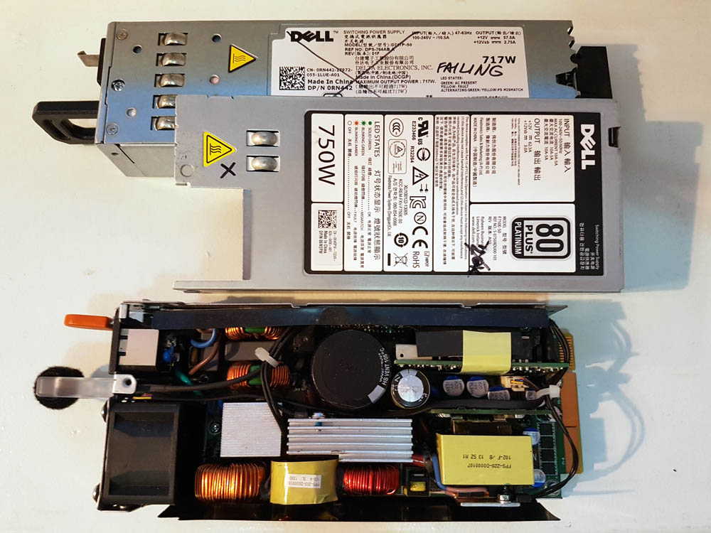

А вот я надыбал на бывшей работе серверные БП - практически готовый, очень добротный конструктив. Выкинуть из них цепи управления включением, домотать анодное, и будет само то:
В нижнем виден перегретый электролит, а верхний более современный - в нём нет вентилятора. Оба 700 ваттные.

Shef спасибо ! Изучаю .Ветилятор обдува ставлю на все ламп. конструкции . Так надежнее режимы. И на ИБП похоже без них не обойтись.
