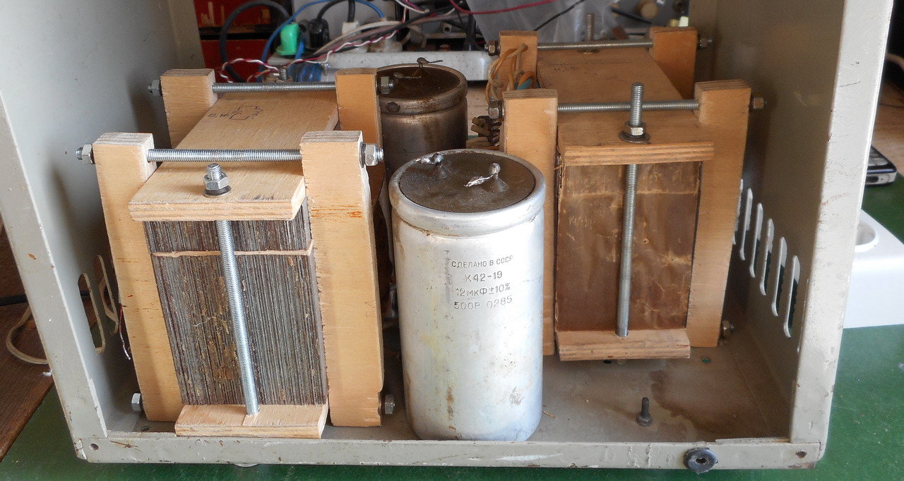

ссылка на сообщение  Отправлено: 17.02.22 03:34. Заголовок: Синус-фильтр из ТСШ-..
Синус-фильтр из ТСШ-170 и конденсаторов 12 мкФ
ТСШ-170 надо разобрать и пересобрать встык для введения зазора. Зазор начальный 0,7 мм, затем уточняется при настройке. Но можно оставить и подбирать конденсаторы.
Последовательно соединяются полная сетевая обмотка 1-2-3-4-5-6 (200+30+30+200 витков провода 0,59) и обмотка 9-10 (242 витка провода 0,55). Соединяются синфазно, конечно. Получается 200+30+30+200+242=702 витка при расчетных 680 – нормально.
Обмотка 7-8 (139 витков проводом 0,47) не используется вообще, разве что для какого-нибудь индикатора и то с дросселя параллельного фильтра.
Низковольтные обмотки 11-12 и 13-14 можно использовать при наладке для повышения выходного напряжения, подключив их по схеме автотрансформатора, если потери покажутся великоваты.
Начальная емкость конденсаторов по 12 мкФ. Желательно использовать фольговые К40У-5, БГТ на напряжение не меньше 600 В, металлизированные К42-19, МБГЧ и К75-10 (с лепестковыми выводами) на переменное напряжение 250 и 500 В. Если есть уверенность в герметичности, можно использовать ЛСЕ и ЛСМ (ВНИМАНИЕ! Пропитка – трихлордифенил - яд!).
Конденсаторы набираются до нужной емкости параллельным соединением.
Наладка производится при повышении напряжения от минимального до рабочего регулируемым автотрансформатором.
Соединяется параллельный фильтр и подключается к автотрансформатору через амперметр на 1-2 А переменного тока. Напряжение повышается до сетевого 230 В и если нет искр и загораний, то измеряется ток. Затем емкость конденсатора изменяется как в большую, так и в меньшую сторону и записывается значение тока. Задача – найти емкость конденсатора для минимального тока, при котором фильтр получается настроен на частоту сети.
Вторая пара настраивается точно так же, затем разворачивается в последовательный фильтр.
Можно на полностью собранном фильтре поизменять емкость последовательного конденсатора опять-таки для минимального тока потребления на холостом ходу, это окончательная, более точная настройка.
Дроссели надо собирать очень жестко – сильно хотят гудеть.
Для 50 Гц L[Гн] х C[мкФ] = 10,11.

ссылка на сообщение  Отправлено: 27.03.25 23:25. Заголовок: Попались под руку ТС..
Попались под руку ТСШ-170-3.
Но! У них сетевая одна, без дополнительных обмоток. А этого вроде бы как маловато. Наверное раз буду вскрывать - надо убрать лишние обмотки и домотать новую, есть немного 0,69 провода. Как я понял, расчётные 680 плюс ещё немного для возможности "подгонки".
Так ли это?

Если на сердечнике осталась только сетевая, то доматывать, конечно. Вот для ориентации (кому-то отвечал в ЛС):
12 ноября 2021 г.

ссылка на сообщение  Отправлено: 28.03.25 00:31. Заголовок: ALSS пишет: осталас..
ALSS пишет:
Пока все на месте. Как я понимаю, использовать повод тоньше сетевого не есть "хорошо". Если увеличивать число витков (оправдано ли это?), то и ёмкость конденсаторов надо изменять.
Сборку видимо придётся усиливать конструктивно.

ссылка на сообщение  Отправлено: 28.03.25 02:54. Заголовок: Повторить в точности..
Повторить в точности не получиться - отсутствуют обмотки по 30... . А без них как получить 680 не получиться, по этому и думаю, смотать кроме сетевой и домотать подходящим проводом до необходимого.

ссылка на сообщение  Отправлено: 28.03.25 13:42. Заголовок: У ТСШ-170-3 все обмо..
У ТСШ-170-3 все обмотки кроме двух накальных 0,56 мм. Сетевая 400, анодные 139 и 242 витка.

ссылка на сообщение  Отправлено: 29.03.25 00:20. Заголовок: bataev-boris пишет: ..
bataev-boris пишет:
все обмотки
Не поленился, сходил в гараж и замерил у трёх трансформаторов - обмотки вторички (139 и 242) соответствуют справочным, первичка тоже. У одного трансформатора сильно точная накальная двойным проводом, где то 1,25, у других всех одним, порядка 1,5.

volli пишет:
Покупал 4 шт в магазе. В паспорте таблица, провод 0,56. Накал 1,50 и 0,56. Сам не измерял.
