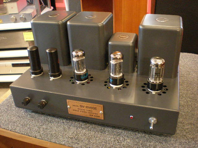

Недавно удалось довести совершенно никудышний японский лампач на Тамурах до состояния звучания, для этого пришлось заменить выходные 6П6С и драйверные 6н7с на 12AV5 и 6SN7 , по образу моего 2А3-шника. Удалось сразу и навсегда, усилитель запел, хозяин очень впечатлен звуком.

Дима, ну скажем, 6V6 задуман вначале, и 6N7 имортный, но схеме от этого не полегчает, г-но оно и есть г-но.
Представь картину: большая часть анодной первички вообще висит в воздухе, индуктивность оставшаяся......2 генри!!!
Звали этот кошмар Sun Audio 6v6 se

ссылка на сообщение  Отправлено: 09.03.19 06:55. Заголовок: Это типа такого? h..
Это типа такого?
Они у них вроде как КИТы выпускались? Я просто на таком же конструктиве видел уже несколько усилителей, только на разных лампах. Конструктив то сам похоже неплохой. А что трансформаторы так себе?

ссылка на сообщение  Отправлено: 09.03.19 15:10. Заголовок: Именно он!!! Трансы..
Именно он!!!
Трансы там на 9гн, и то, в моем варианте хозяин дурак откинул часть анодной первички, оставил огрызок на 2 ГН
Накалы -две мощные шины по 6.3 в, прекрасно поженились с 12 AV5 , дал смещение на накал +60, перестали фонить некоторые 6Н8С неудалые , схема звучная и мощность 3 ватта в триоде. Анодное 380-400в, то что надо.
