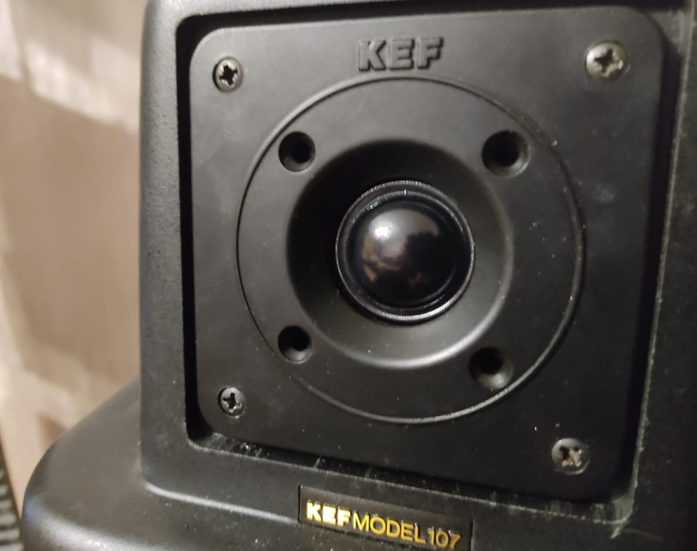

Народ, привет всем! Приобрел по случаю акустику KEF 107/2. Состояние в принципе близкое к отличному - ткань без затяжек, корпуса без коцек, НЧ динамики с новыми штатными подвесами из ремкомплектов, низы - убойные, по ощущениям таких у меня раньше не было. СЧ как новые. Из косяков - при вдумчивом отслушивании показалось что уровень ВЧ мал, и еще и разный поканально.. При разборке ВЧ динамиков выяснил что феррофлюид высох в обоих динах , а в одном, тот что играл тише, еще и надорван каркас катушки, видимо на фоне засохшей жижи наподдали ей мощи... Надрыв устранил без проблем - внутрь катушки засунул пузырек от какого то лекарства подходящего по диаметру, чтоб во время процедур не деформировать каркас, стянул края "раны" и промазал пару раз для надежности "суперклеем". Ремонт я понимаю так-себе, но вроде получилось крепко и жестко, ну и не сильно тяжелее думаю.. По крайней мере после сборки-центровки субъективно он играет примерно с тем-же уровнем что и условно-исправный. Но на фоне этого спокойствие ко мне не пришло, начитавшись форумов, в основном иностранных, узнал что почти все современные владельцы оной акустики жалуются на "вялые" (если сравнивать с новодельными АС) высокие, и неудивительно - самым свежим экземплярам 25 лет и больше. Оправдывают это в основном высыханием феррожидкости и технологиями ушедшими вперед. Динамики к слову с аллюминиевыми куполами в отличии от шелковых на KEF 107. В продаже их или нет совсем , или стоят от 800 евро за пару но и те крайне редки...
Учитывая что у б/у динамиков такого возраста и болячки те-же, озаботился поиском современных аналогов. Оказалось что прямой замены нет. Искал долго и нудно, опять лопатил горы забугорных ресурсов. Приближенных аналогов от разных производителей штуки 2-3 нашлось, но с немного другой чувствительностью или импедансом или еще какими тонкостями.. все шелковые, металлических нет. И вот недавно удача повернулась ко мне... нужной стороной - нашел современный аналог (от официального поставщика KEF. как они утверждают) для ВЧ динамиков акустики 104/2(MT-1191), которые идентичны шелковым динамикам (кроме чуть другого фланца крепления) для 107-х и один в один по всем параметрам с ВЧ динами для 107/2 исключая только материал диффузора. Производят в Китае, реализуют от фирмы midwest (США), в Россию не продают, сукины дети.. Пришлось заказать на адрес родственника в Германию с доп. оплатой за таможню и последующую пересылку из Германии в Россию. Но даже с учетом всего этого вышло в 4 раза дешевле чем б/у оригиналы.. называется сие изделие "KEF Copy Tweeter for 104/2 Speaker T33 SP1191 4 ohm - Our Part # MT-1191". По отзывам, сплошь восторженным, эти дины звучат на голову лучше чем постаревшие оригиналы, даже почищенные и залитые свежим феррофлюидом. Ну что-ж, посмотрим..
Но тема не в этом Акустика позволяет СЧ-ВЧ блок подключать к отдельному усилку по би-ампингу, захотелось подключить ламповый однотакт, и исходя из его малой мощи(планирую 7-8 Вт клон WE91 на 300В и 10Ж12С ) - чувствительный ширик(на НЧ секцию до 140 герц работает трешхолд 400А)Задумал для этого изготовить маленький щиток (мечтаю о лоутерах ) и устанавливать его для извращений вместо штатного ВЧ-СЧ блока - благо он поворотный, съемный и на разъеме - то-есть ничего рушить не надо, понадобится только тумблер в схему фильтров, для переключения две полосы/три полосы, т.е ширик включать сразу после СЧ фильтра не отрезая высокие частоты. Для этого ищу схему, чтоб не выворобушкиваться .... Может есть у кого? Буду очень благодарен!!!

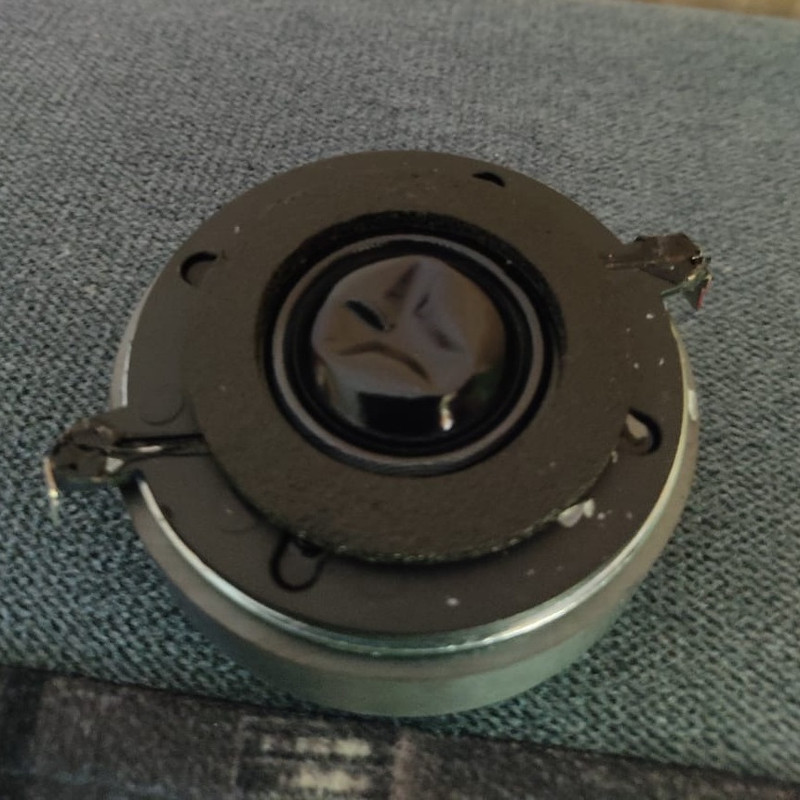

ссылка на сообщение  Отправлено: 11.08.21 01:30. Заголовок: вячеслав38, какой вн..
вячеслав38, какой внутренний диаметр катушки ВЧ динамика?
И укажите марку его. Могу попробовать найти на них купола.

Спасибо! Акустика действительно достойная, следующие из "референсов" - в 10 раз дороже, так что смысла ее менять не вижу, сильно понравилась по звукуосталось довести ее до кондиции по ВЧ и все... теперь основные эксперименты с усилками будут.
Есть на Ваши динамики описание? Какова цена? Тоже на титан смотрел - Пи-аудио недорогие (409N) титаново-неодимовые заинтересовали, наверное куплю их пока как "супертвиттеры" к фостексам 206Е, а там и понятно будет что они могут. Вроде кто их пользовал положительно отзывались.
Попробую с ними связаться. Если не трудно, сбросьте их контакты в личк

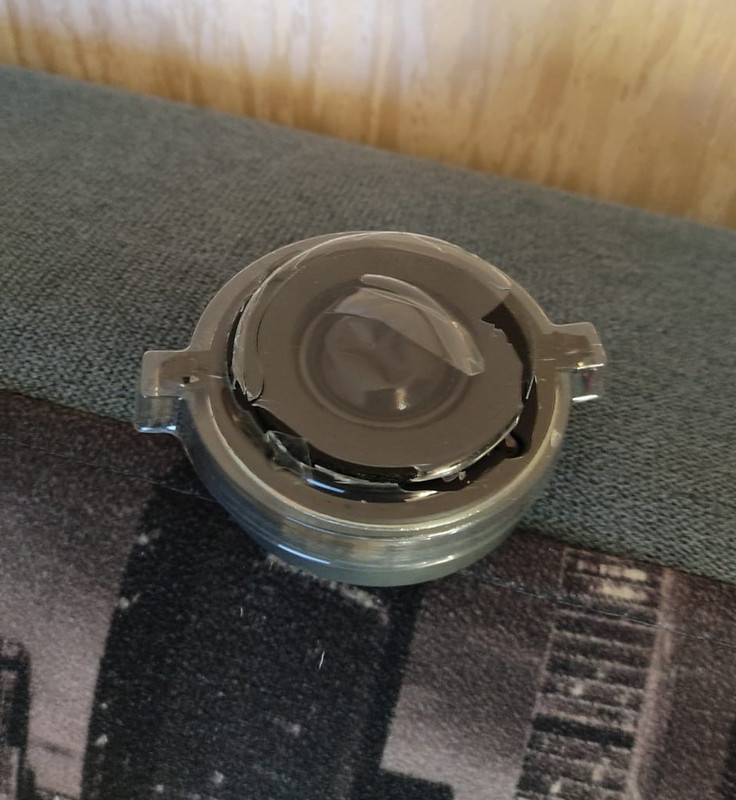

RedStar пишет:
Диаметр указан 25.4мм, но внутренний это или наружный я не знаю... Динамики обозначены как " Kef t33 sp1265"
https://i.ebayimg.com/images/g/HwYAAOSwpFtcCArd/s-l1600.jpg картинка динамика который идет на замену, фабричная сетка не дает нормально вставить фотку.

вячеслав38 пишет:
Kef t33
Так это не проблема. Есть тонкий титан, алюминий, шелк и от Аудио Монитор (желтый купол алюминий).
И на Али их полно.

ссылка на сообщение  Отправлено: 11.08.21 15:11. Заголовок: RedStar пишет: Так ..
RedStar пишет:
Так это не проблема
Возможно, но хочется слушать а не смотреть на них.. По размеру видел ремкомплекты, но почти нигде ничего не пишут про конструкцию - нет данных о толщине намотки, типе провода, высоте катушки, другая гибкость подвеса и вес диффузора.. боюсь в этом заблудится. Акустика звучит здорово даже с подсевшими вч динами. Если после замены окажется что из-за конструкции или материала параметры акустики в целом ухудшились - увеличилась неравномерность, появились слышимые искажения(диапазон вч динамика от 3000Гц и до отказа), изменилась отдача по полосе(пришлось бы лезть в фильтры чтоб уравнять?) это будет грустно. Родные порядка 30-50 ватт мощности, это тоже нужно учесть. Дождусь уже купленных, тем более они обозначены как полноценная замена(ферро-жидкость в них тоже присутствует - лет на 15 хватит а там трава не расти ). А уж в случае эксцессов есть исправные в принципе оригиналы.

ссылка на сообщение  Отправлено: 11.08.21 16:11. Заголовок: вячеслав38 пишет: н..
вячеслав38 пишет:
Это тоже не проблема, так как на них есть стандарты. Но о них я не знаю.
Большинство подобных динамиков отличаются, в основном, высотой расположения обмотки от диафрагмы. Что реализуется подбором шайбы под диафрагму.
Провод применяется Везде одинаков при таком диаметре, если зависит от импеданса.
Есть также ферромагнитная жидкость. Ее без проблем приобрести.
Комплекты с уже добавленной жидкостью, можете проигнорировать. Ее там просто "пшик" остается.
Могу помочь с ремонтом. Но вам ближе Сергеев Сергей. Он точно так же поможет.
А после некоторого времени, года -ов, само собой, необходимо менять жидкость.

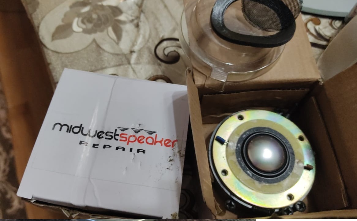

Пропали все картинки на сайте.. это из-за прекращения поддержки виндой адоб-флэш или из-за чего-то другого?
Динамики пришли, один подмятый, со сломанной транспортировочной крышечкой.. сделали мне нервы короче... немного подумав вытащил купол включенным на малый ход пылесосом.. полегчало! Через пару дней уж и не видно - выправился сам, купола очень мягкие на ощупь.
Поставил.. высоких явно добавилось, на ухо вроде получше, но звук какой-то окрашенный и как-будто с подъемом кГц-х на 4-5.. Дня через 3 после установки полез на страничку с описанием замены, а там русским по белому написано что синий провод от фильтра это + а коричневый это -... "вот блин уроды.." ((с) х/ф "Брат") А я то как супер-электрик - коричневый на фазу.. Короче заиграли!!! Блин, реально на порядок лучше.. Никаких слышимых косяков теперь нет, звук комфортный, тарелочки медные - медные! хотел как супертвиттер для "металлических" звуков поставить титановый Ф50мм от авто, но сейчас не слышу необходимости.. Крепил на цианоакрилат, чуть срезал точки крепления изнутри родных крепежных пластин, дины подошли отлично, приклеил, подержал с полчаса под грузом. Внутренние сеточки не стал ставить - слишком близко к шелку, да и наружная защита есть -подумал о возможном отрицательном влиянии на звук. . .. теперь думаю что может они работали как рассеиватели? да поздно уже

ссылка на сообщение  Отправлено: 14.10.21 12:24. Заголовок: https://www.midwests..
https://www.midwestspeakerrepair.com/shop/home-audio/tweeters/dome/mw-audio-mt-1191-1-inch-dome-tweeter-for-kef-104-2-speaker/ ..
странно, но зашел только через впн, неужели америкосов фильтруют?
https://forum.audiogon.com/discussions/kef-r107-perfect-replacement-tweeter - отзывы по замене, видел еще где-то но уже потерял..
Согласен с отзывами, присоединяюсь!

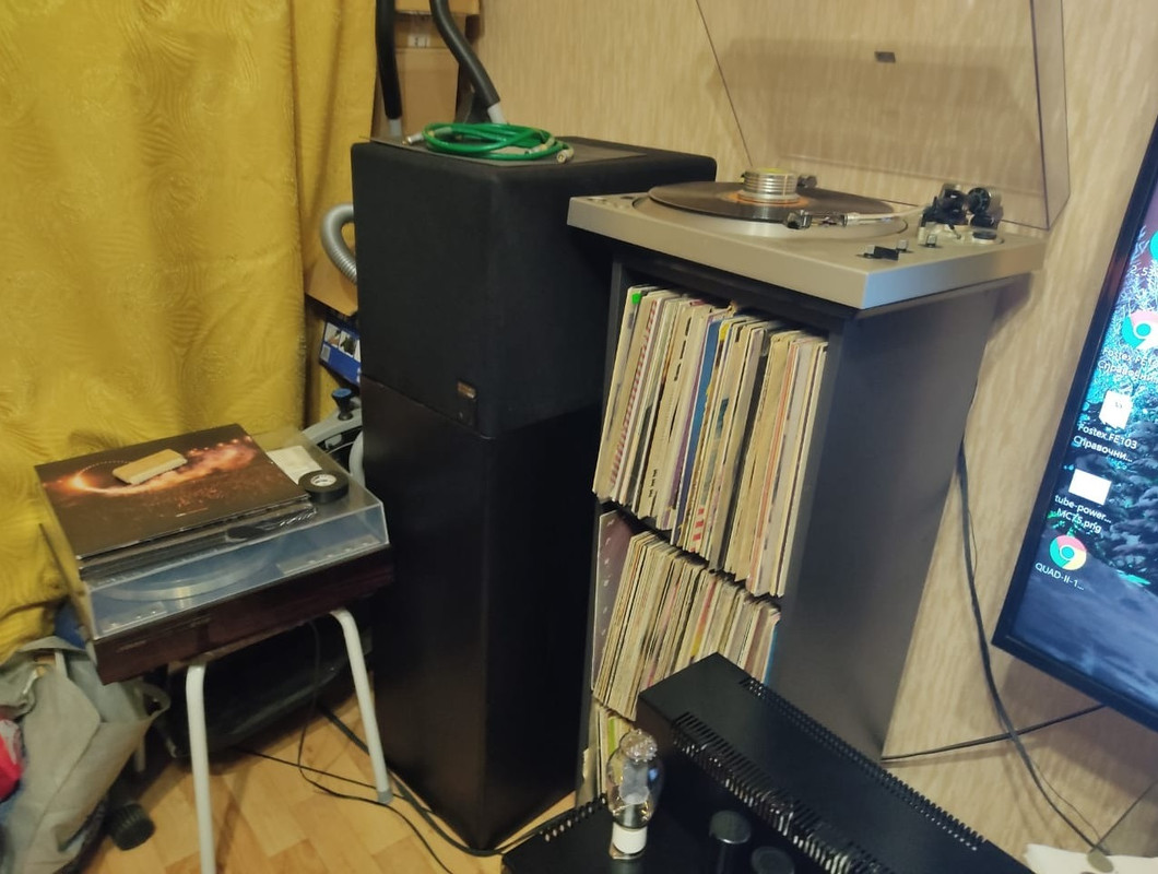

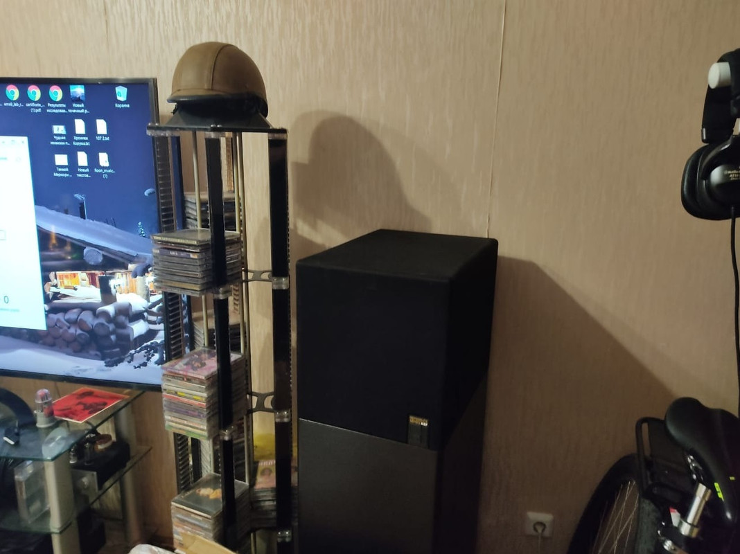

ссылка на сообщение  Отправлено: 19.10.21 11:09. Заголовок: Подключил акустику к..
Сергей Евгеньевич, как старые дины привезти на медосмотр?

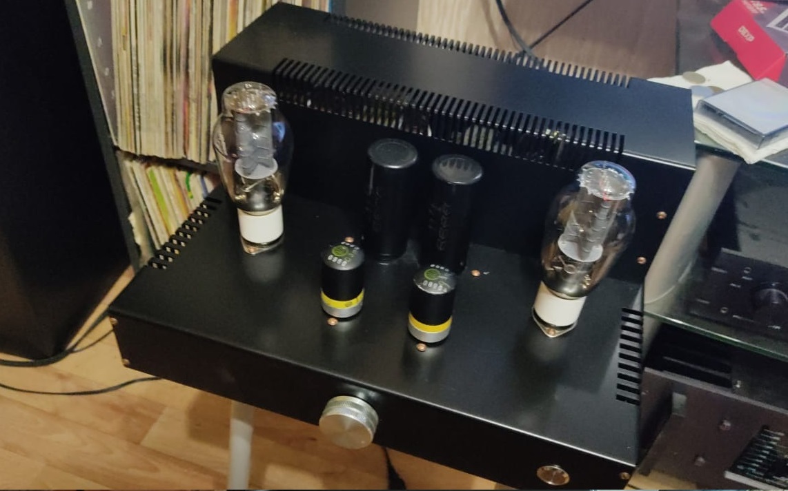

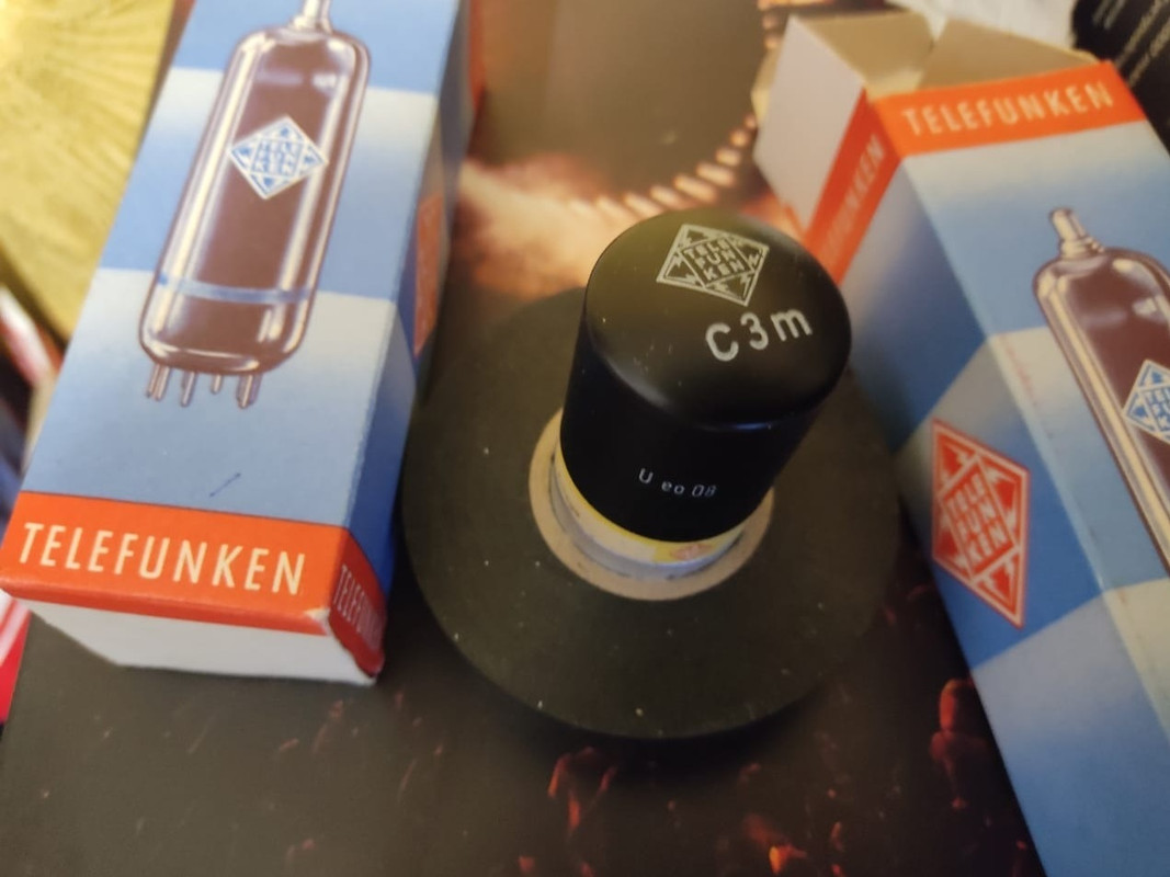

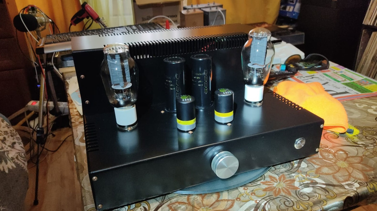

Подключил акустику к ламповому усилку во всю полосу чтоб понять как звучит все вместе... При чувствительности 90 или ниже и вых мощн 6 ватт - в сравнении с трешолдом конечно тихо получилось, днем по крайней мере.. Звук на сч-вч "поизящнее" чем на транзисторном, но ВАУ-эффекта не произошло - разница в нюансах есть, но с ног не валит. НЧ полноценные со скидкой на мощность. На самом деле придраться не к чему - играет отлично(может трешолд офигителен или 300В "грубовата" - это на слуху, но многое и от драйвера-реализации зависит?). Может фильтры портят "оперу".. Выпрямитель на "камнях" , комплектуха - сплошь "фирмА". Выход 300В электрогармоникс, драйвер С3М вальво-филлипс в пентоде. Прищли с ебея с3м телефункены "ново-старые", говорят они по звуку сильно хороши - поменяю после того как вальвы толком послушаю.. Схема - копия усилителя ямамото 09, режимы драйвера изменены в сторону более "токовых", вых.мощность ограничена из соображений минимума искажений. Собирал не я, к сожалению. Из моего только замена ламп драйвера и скорее всего переделка питания, далее планов нет - слушаю недавно совсем. В комплексе все нормально, но силовой транс ощутимо греется и через сутки работы начинает пахнуть. Если с утра до вечера то тогда без эксцессов... Переделывать анодное не буду(в ближайший год, как минимум), отключу от него накалы и запитаю их отдельным ториком, должно полегчать хоть немного(надеюсь).. По факту - если уж подключение с родными в акустике фильтрами звук не сильно убило(опять-таки надеюсь) подключу пока ламповый усил через емк 0.047-0.068 мкф (регулятор гр-ти на входе 20кОм) по входу чтоб все 6 вт шли на усиление только сч-вч герц от 120-100(чуть ниже родной частоты среза, чтоб не портить картину - или так не правильно?) а далее поступали на родной фильтр сч-вч акустики. Хоть подивлюсь на условно-двухканальный звук.

Славий, ваша тема читается как увлекательная повесть )) не хватает фоток Оч не хватает.
Усилители Трешолд как-то прошли мимо меня.. погуглил, круто. Что-то подсказывает вы купил КЕФ-ы вместе с Трешолдом, угадал?
..ВАУ-эффекта не произошло - разница в нюансах есть, но с ног не валит. НЧ полноценные со скидкой на мощность..
Да, триод - он такой. Всё сдержанно, если не сказать "заторможенно".
К сожалению, 300-й амп такую акустику не прокачает.. Я бы посоветовал отойти от идеи "поженИть" КЕФ-ы с 300-ми, а выделить дле КЕФ-ов бюджет на, скажем, пуш-пул на 88-х Катьках в ультралинейке.. позаимствуйте у кого-нить на попробовать, и всё тут же поймёте к чему двигаться, и надо ли.
А 300-й амп используйте на дополнительную пару колонок, почувствительнее. Будет отличный джас и и нструментал. У меня уже 2 пары колонок и ампов практически постоянно чередуются.
..Схема - копия усилителя ямамото 09, режимы драйвера изменены в сторону более "токовых", вых.мощность ограничена из соображений минимума искажений. Собирал не я.. но силовой транс ощутимо греется и через сутки работы начинает пахнуть..
Всё сделано логично, более-токовый драйвер должен дать улучшение.. отдельный накальник может и не разгрузит анодный.. может статься, это перегружена по току именно анодная обмотка.
Я сам как раз недавно озадачился вопросом "нужен ли мне 300-й?" Не то чтобы в нём у меня крайняя необходимость, но из головы никак не идёт.. на постройку макетов времени уже никакого не хватает, а что-то готовое будет скорее всего в чём-то "колоть в бок" и всё опять затянется в долгострой..
На DIYA как раз сейчас новая тема по 300-му ампу, в ней тоже топят за пентодный драйвер и С3М, однако я бы попробовал SRPP с простейшим беззазорным межкаскадником.. может, и попробую ))
