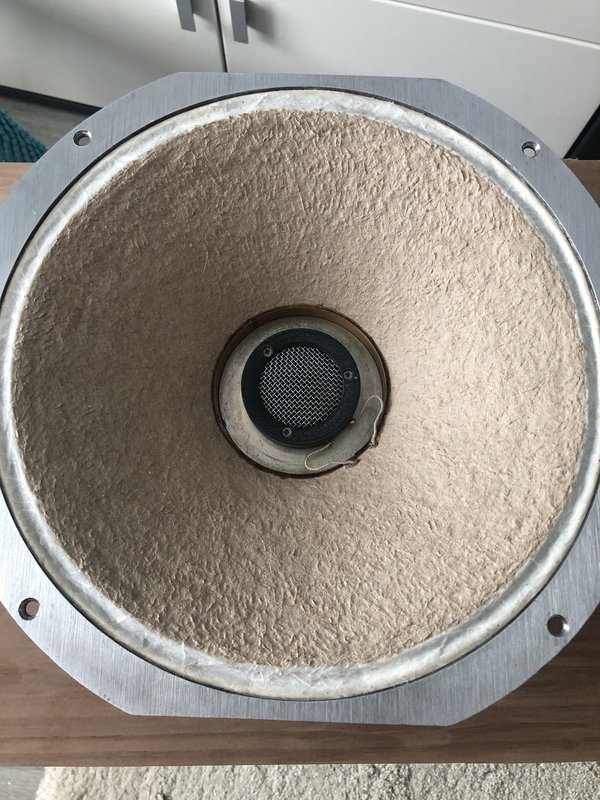

ссылка на сообщение  Отправлено: 04.07.24 13:32. Заголовок: Диффузор для такого ..
Диффузор для такого размера 35,5см получился наилегчайший! 25 или 26гр и это с подвесом из тутовой бумаги! Чувствую Сергей Евгеньевич тоже был расстроен. Очередной протуберанец в голове и голос говорит мне)): Андрюха, мозг мне не делай, бери корпуса или пили. Я послушный мальчик так и сделал. Посмотрев работы на рынке краснодеревщиков пришёл к решению. Как обычно, аукцион наше всё! Далее начались долгие, долгие, долгие, долгие, поиски. И 20 июля 2020 года) были куплены акустические короба.

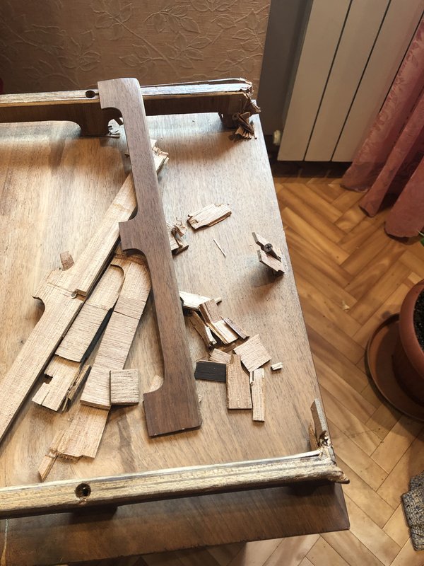

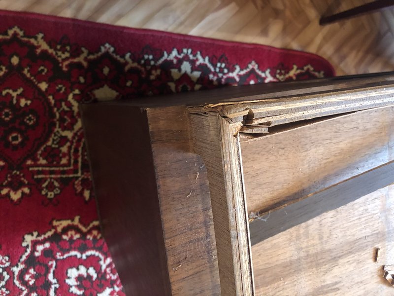

Всё по тому же кругу... Посылка приехала! Еду получать в ЖДЭ, но при получении обнаружилось, что обрешетки на коробках с акустикой нет, бидэ. Долгие тяжбы с желдоркой, плюнул на это, нервы были никудышные. Дальнейшее вскрытие показало:

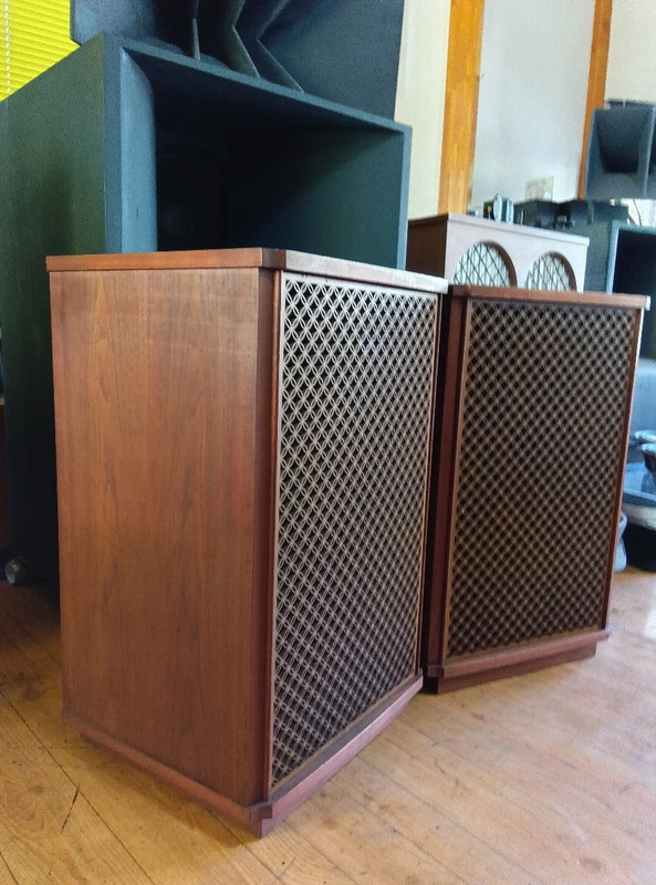

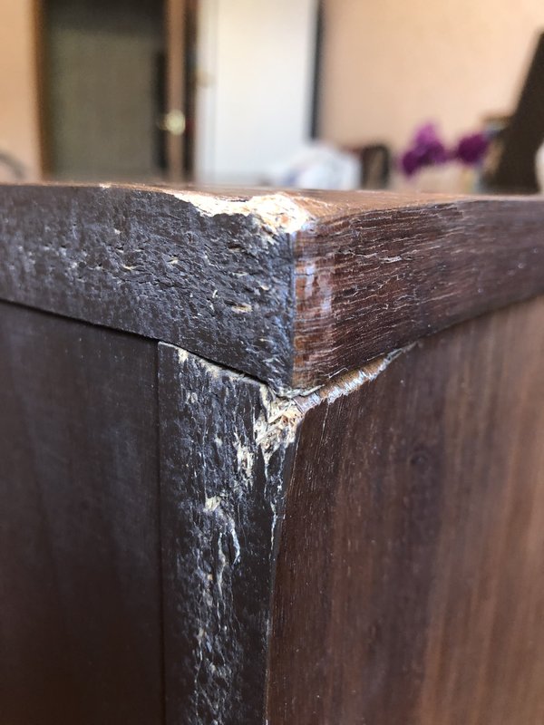

В душе я оказывается реставратор! Думаете это всё просто выкинулось?!?! Это же музейная редкость)))!!! Раритет)))!!! Передние и задние перегородки изготовлены из высококачественной скандинавской березовой фанеры. Внутренняя часть корпуса изготовлена ​​из шести ребер жесткости, предназначенных для уменьшения резонанса короба, боковой, верхней, стенок.
Корпус SP 505 j изготовлен вручную, каждый кусок фанеры тщательно обработан рубанком, отделан маслом, а передняя решетка использует уникальную решетку Shippo от Sansui из натурального кипарисового дерева! И после этого я должен был что то сносить?!?! Не в коем случаи!!!

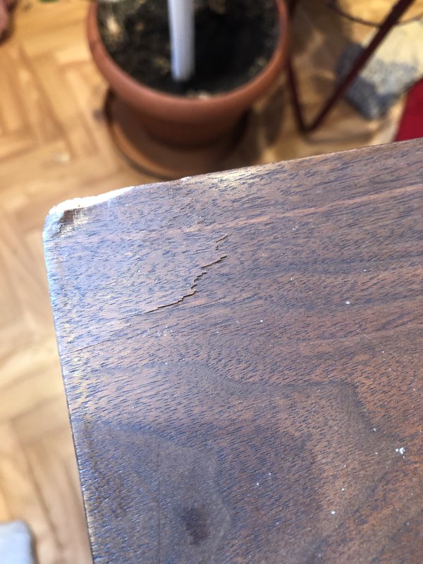

Какая уж там новая фанера?!? Жизнь продолжает выкручивать руки пытаясь столкнуть с пути самурая). День за днём щепка к щепки, клей, шпон, струбцины. Всё склеил! Время ушло столько, что можно было запилить новые короба, но нам этого не надо.

Во первых, работа ещё не завершена. Слушал и сравнивал с одинаковым усилением, но без оформления так как вся грязная работа с корпусами проходила на другой квартире-столярке). С новым диффузором звучит горааааздо лучше ( на мой слух )! На сегодня основная задача собрать акустику до состояния рабочего прослушивания. Далее будет доводка. А это кАбели для разводки внутри АС, заказ катушек меньшего сечения, другие более качественные конденсаторы. По мере проведения работ буду писать выкладывать фотоотчёт.

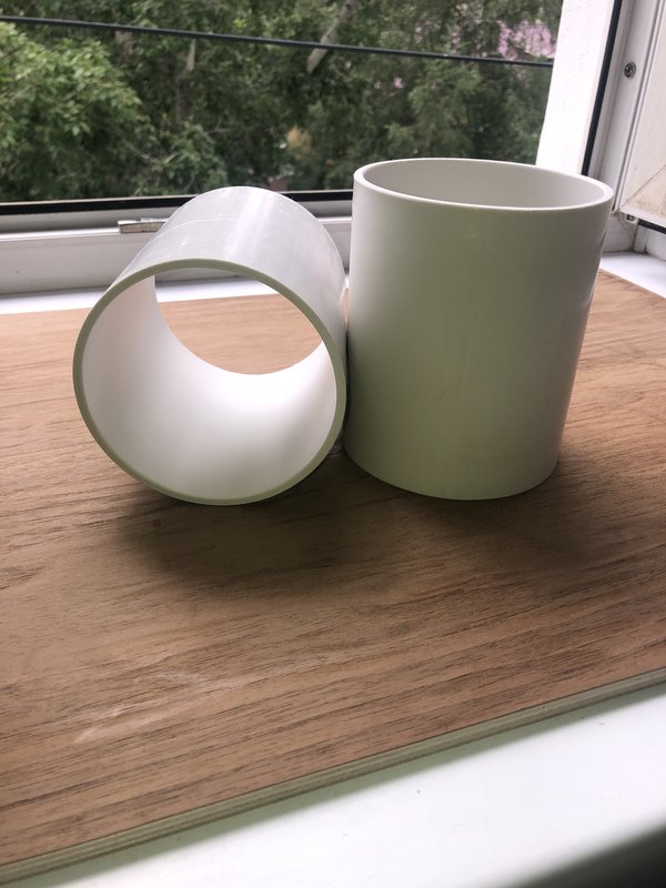

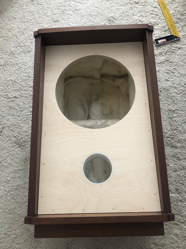

Подготовка как обычно занимает больше времени чем сама работа. Поиск зенкера под мой мебельный шуруп, длинной биты. Вчера запилил трубу фазоинвертора. Примерил, всё отлично. Разметил отверстия под шурупы, осталось разметить под динамики.
Сегодня запелю фанерки на заднею часть где будет располагаться кроссовер и коннекторы. Кроссовер пока будет выносной, нет нужных деталей, для конечного сбора, с финансами пока.....

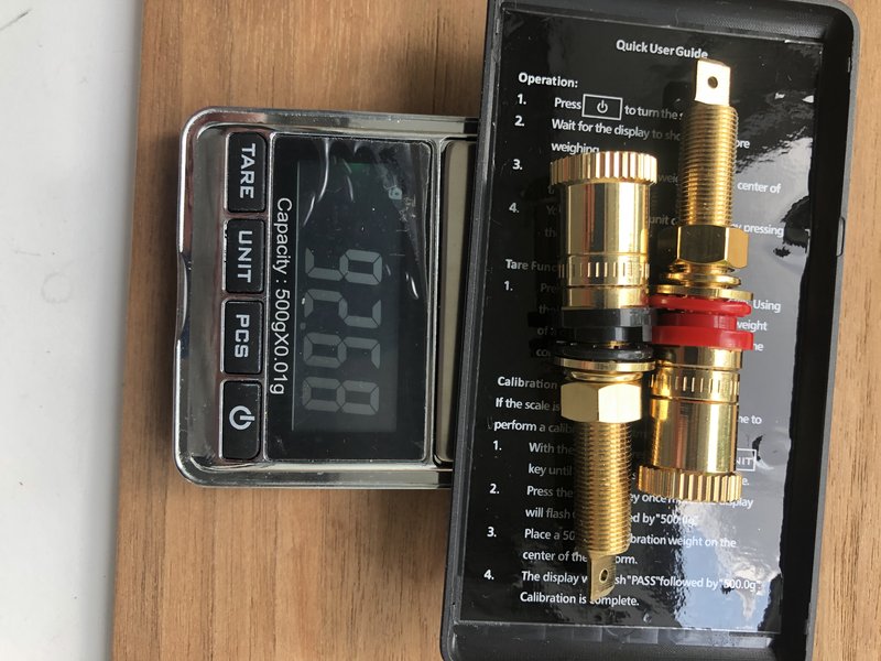

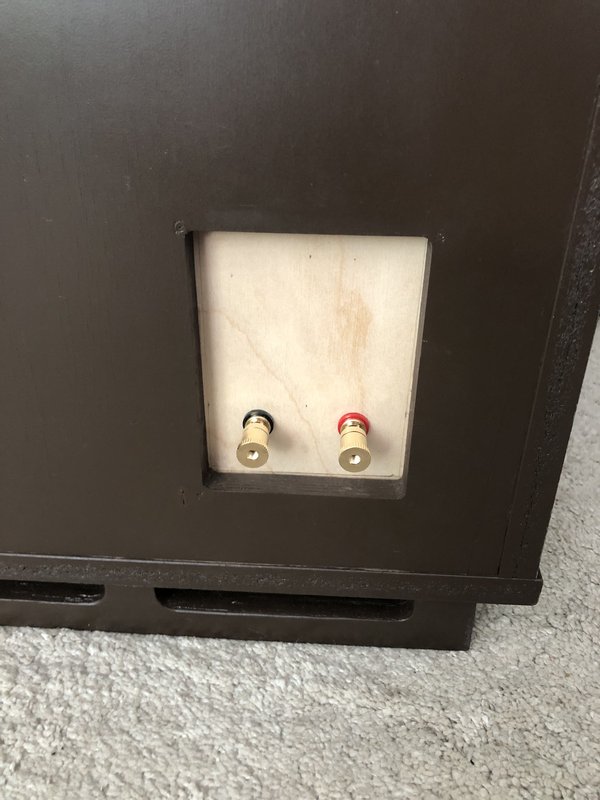

Что то долго я пилил)). Хоть мелкими шажками, но двигаться вперёд! Примерил фанерки, прикрутил коннекторы, теперь опять снимать, красить и уже на место основательно, а может и нет так как ещё не знаю насколько будет удобно крепить кроссовер при приклеенной морде. И детали в кроссовере будут меняться, другая катушка, кондёры. Всё в черновом варианте. Кажется просто, а приходится продумывать всё на перёд.

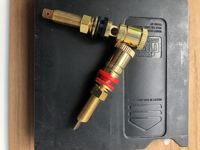

Коннекторы мощные , тяжелые.

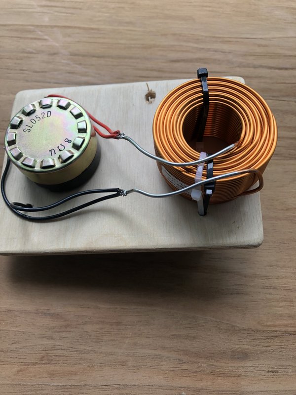

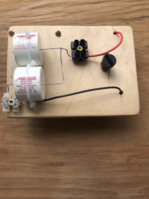

ссылка на сообщение  Отправлено: 16.07.24 16:46. Заголовок: Кроссовер очень прос..
Кроссовер очень простой, НЧ идёт на всё полосу, тянет он до 2000 Hz дальше плавный спад. Черновой вариант кроссовера был, надо найти для добавки ещё кондёр на 0,6-0,8 uf, отпаял "лишнее") далее буду готовить провода и тоже временные... Провода пока воткну от Чернова, в 1квадрат, хорошая медь, хорошо паяются.

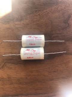

Как всё долго!!! Порой думаешь: Нах я взялся ваять эту акустику! Нашёл доп кондёры для кроссовера по 0.68uF, такие же мундорфы, б\у. Спросите, почему не воткнул какие-нибудь наши? Эти берёшь, меряешь мультиметром написано 0.68 так и есть. Пока слушаю одну колонку)). Было желание сделать толще морду. Увеличив за счёт наклейки хдф панели. Пока нашёл, распилил, отдал чтобы выпилили отверстия под дин и фазик. И на этом застопорилось. Хоть бери и покупай фрезер. Но прихожу к мысли, что не буду увеличивать толщину. Родная была 20 фанера, новая 21. Всё отлично играет, не звенит, не дребезжит)). Толщина повлечёт за собой спилку под углом посадочное для динамика, ради чего эти сложности?!?

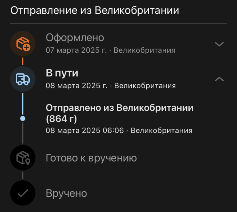

В чём проблема то?!? В чём не состыковка?!? Сказал же закажу. Пацан сказал пацан сделал. Изготовление катушек у Мундорф по моим параметрам две недели после оформления заказа. По трек номеру посылка покинула туманный Альбион. Так что если не встрянет на таможне то через пару недель, а то и раньше приедет.

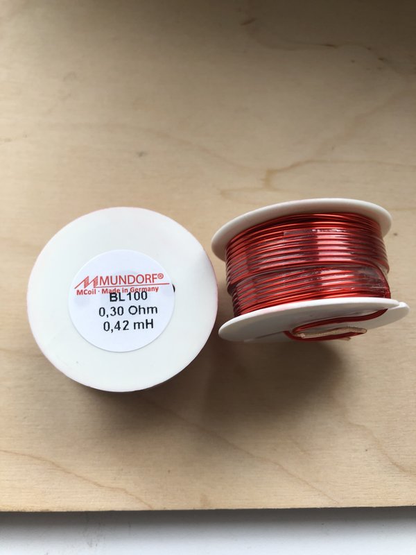

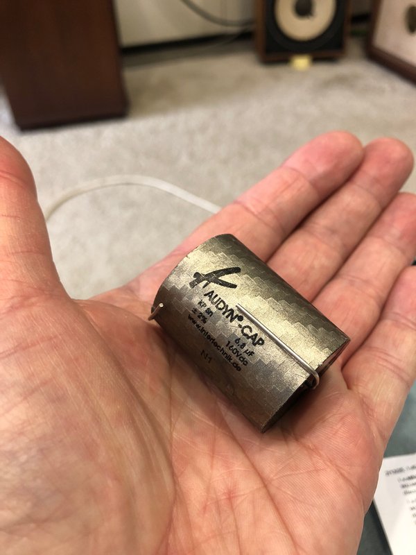

Ну что, дождался своей посылки! Все необходимые запчасти для фильтра получил. Теперь надо настроиться на сборку и установку сего).

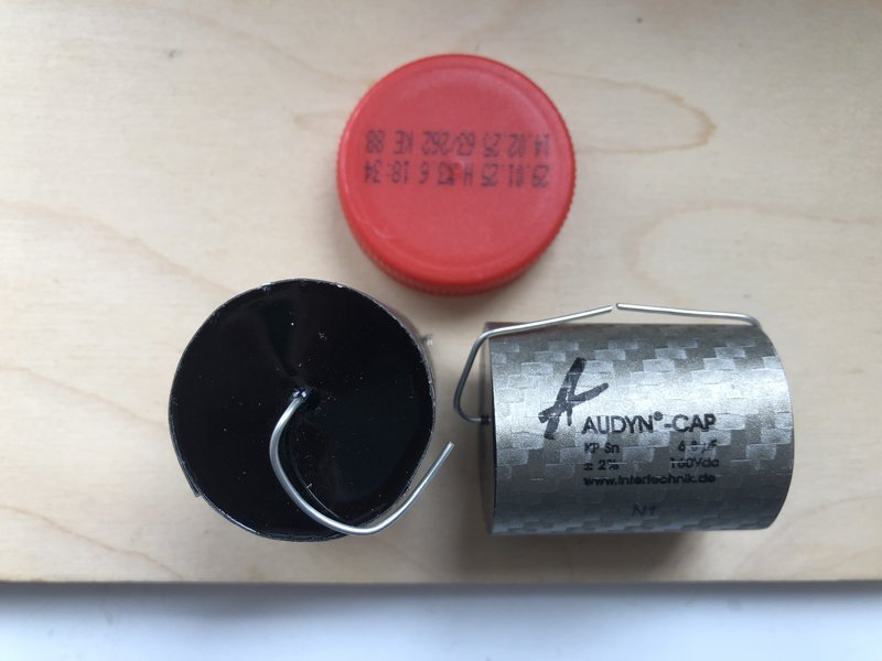

Конденсаторы для СЧ-ВЧ приобрёл от Audyn, оловянная фольга.
Катушки на СЧ-ВЧ от Mundorf

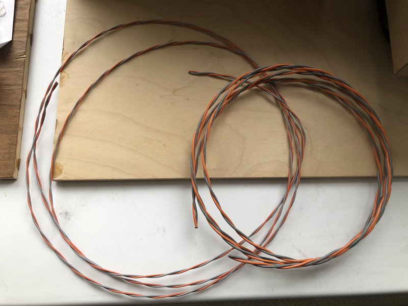

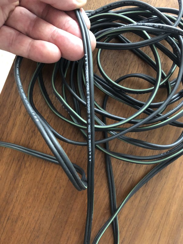

Внутренняя разводка от кроссовера до динамиков будет проложена моножильными проводами от того же Mundorf, в ptfe изоляции, на НЧ 1,5мм , на ВЧ 1мм, двойной провод, ( сразу оговорюсь по любителям кабелей толщиной с руку, проходил..., не надо)

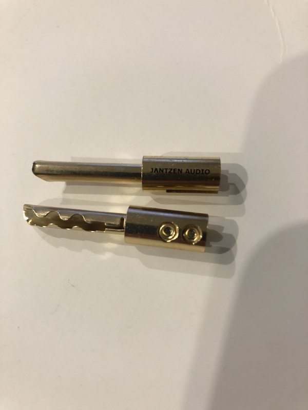

Да, забыл, помимо разной мелочёвки в виде мелких кондёров, посеребрённых проводов для разводки, термоусадки) реально качественная, не дубовая как в наших магазинах. Купил бананы от Jantzen, не магнитятся как с алиэкспресс), попробуем, а то акустические провода концы не пропаяны приходится подрезать(.
