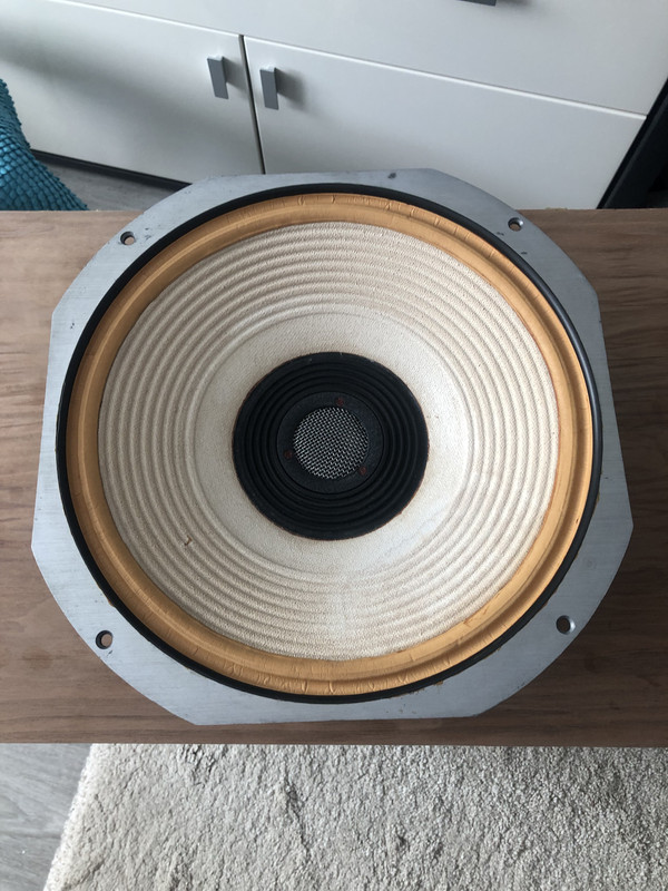

Пораздумав, всё же решил открыть свою тему о долгом пути "построения" акустики на базе корпусов SANSUI SP-505J. История началась теперь уже в далёком и в части его счастливом 2018 году. Очень понравилась комбинация данных корпусов и динамиков к ним JBL-14C. Сел рыбачить на аукционе в поисках оных. Динамики оказались достаточно редкими. На их поиск (цена-внешний вид, сохранность) ушло порядка месяца. И ооо чудо! Всё совпадает, ожидание, борьба, победа! И я становлюсь обладателем данных динамиков. Динамики ранее в живую не слышал, только с роликов в ютуб. Ну а дальше......, реалии жизни. Так выглядели динамики или выглядят, но об этом позже.

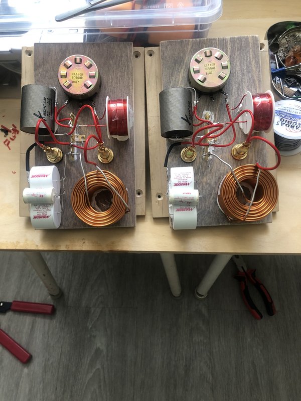

Так, вроде собрал кроссоверы. Осталось развести внутреннею проводку и можно запускать.

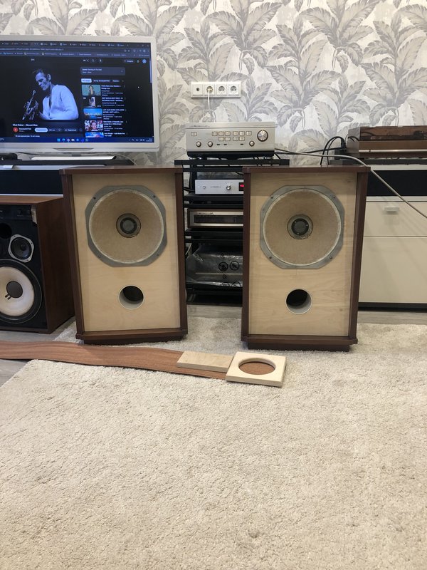

Три дня как собрал акустику, собрал конечно громко сказано). Ещё предстоит всякие мелкие доделки. Что делать с мордой?!? Толи закатать шпоном толи как говорил ранее сделать тонкую плиту из хдф, покрасить и наклеить. Пока в раздумьях просто гоняю акустику, можно сказать круглосуточно от музыки до фильмов и просто фоном пускаю.

Да, забыл сказать. Разводить моно жилой ещё то удовольствие..... Изоляция тонкая, но под ней лак который хрен чем смоешь только механическим путём. Зачистил, отполировал старым валенком , залудил. Сначала крепишь кабель, а потом паяешь. Иначе в руках вертится и норовит выскочить хоть ещё две руки зови.

L-pad пока без ручки). И может в будущем вообще переделается. Пока так поживу. В дальнейшем, наполеоновский план! Хочу поставить сверху СЧ головку в отдельный корпус. Динамик отличный, мне глухому по возрасту) возможно и не понадобится городить три полосы сводя с ВЧ да и не смогу. Тянут дины высоко, думаю всё будет хорошо! А кроссовер придётся убирать на дно колонки, места мало и не удобно там крепить всё это хозяйство. Или делать отдельно коробочку. Как сказал один человек "хороший кроссовер не поместиться в акустику" даже удобнее так думаю. Легче коммутировать будет для переключения.
