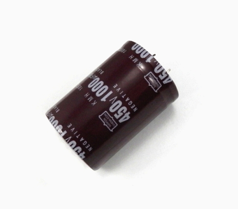

ссылка на сообщение  Отправлено: 26.02.19 13:17. Заголовок: Вчера при пайке у од..
Вчера при пайке у одного из конденсаторов (приобретались на ибей как Ниппон Чемикон) вывалился вывод.. Но вероятно я его перегрел, не просто так. Этот кондер давно кочует по макетам у меня.
Но все равно, достал другие, вроде бы той же серии, а они отличаются чутка. Засомневался в подлинности. Емкость измерил - заявленная 1000 +-. Но при этом кондер на такой же вольтаж и вдвое меньшую емкость имеет такой же диаметр, но всего на 20% меньшую высоту. Подделка?
Вот точно такие у меня:
SergeL
Пост N: 458
Зарегистрирован: 13.10.10
Откуда: Йошкар-Ола
ссылка на сообщение  Отправлено: 26.02.19 13:37. Заголовок: Jaster пишет: Но пр..
Jaster пишет:
По габаритам нельзя судить. Я периодически наблюдаю в старом промоборудовании литы одинаковые по параметрам, но разные по габаритам. Установлены на одной плате. Т.е. гарантированно не подделка.

ссылка на сообщение  Отправлено: 26.02.19 14:32. Заголовок: Jaster пишет: Подде..
Jaster пишет:
Подделка?
Свериться с ДШ: https://www.chemi-con.co.jp/e/

ссылка на сообщение  Отправлено: 26.02.19 16:30. Заголовок: Есть небольшой запас..
Есть небольшой запас Nippon Chemi-con 470 мкф * 450в. Применяю в крайних случаях. 100% не подделка.
Поставлялись давненько, для профессиональных, итальянских источников питания. Проверил магнитом. Выводы магнитятся.
Для неверующих могу сделать фотку. А поднебесная сейчас везде орудует. Вопрос в том, в каком колхозе и для кого ЭТО делается.
Вспомнил, есть комплект на один усилок RIFA, 330 мкф * 450 вольт. Покупал в шведском магазине (не могу вспомнить как называется).
Достал, проверил, тоже магнитятся выводы. Вспомнил: ELFA Distrelec

ссылка на сообщение  Отправлено: 26.02.19 18:19. Заголовок: Магнитные выводы ни ..
Магнитные выводы ни в коей мере не являются призаком подделки.
ALSS
Пост N: 1783
Зарегистрирован: 28.09.09
Откуда: Украина, Черновцы
ссылка на сообщение  Отправлено: 26.02.19 18:26. Заголовок: Разные серии имеют р..
Разные серии имеют разные размеры, обратите внимание на три буквочки - на снимке КМН, а у "других" какие?
Кузьмич
Пост N: 972
Зарегистрирован: 21.11.15
ссылка на сообщение  Отправлено: 26.02.19 18:45. Заголовок: U.L.F. пишет: Магни..
U.L.F. пишет:
Больше скажу. Так должно быть по технологии. Эти электролиты алюминиевые, а алюминий с медью
под электрическим током не дружат, ругаются. А со сталью нет. Это просто нужно знать.
ALSS пишет:
на снимке КМН
Тоже КМН. И ещё 6NV05L 64 Надписи NEGATIVE нет. Зато помню на более ранних выпусках было указано сопротивление в мОмах на вольт.
