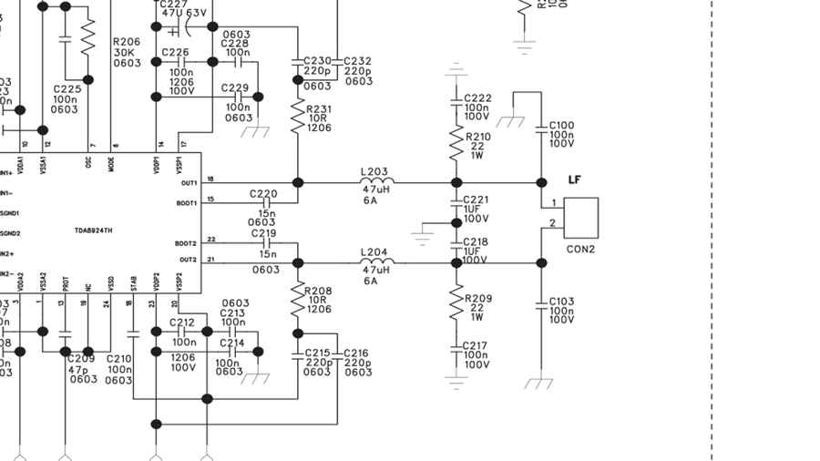

ссылка на сообщение  Отправлено: 23.12.19 18:33. Заголовок: Был интересный ремон..

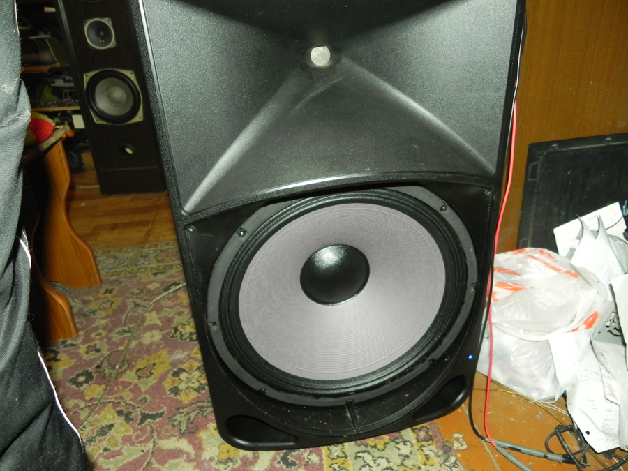

Был интересный ремонт концертных колонок "Тамп" Д-класса.
Горел динамик после пары часов на средней громкости.
По осциллу вроде чисто на выходе, относительно земли. Однако происходил перекос выходной амплитуды из-за одной "севшей" емкости в цепи Цобеля (С222 по рисунку схемы).
Емкость С221 снижена тоже до 0,89 мкф.
Чем обусловлено этот перекос? На выходе (между выводами на дин) появилась переменная составляющая в 6 Вольт на выводе к динамику. Выглядело это так на осцилле, словно присутствовал фон (без привязки к земле).
Осцилл воспринимал хаотичное изменение частоты.
Это и палило динамик. Только как? Хотелось бы выяснить.
После замены данных кондов, переменная составляющая стала 0,2 Вольта.
Еще, С100 и С103 указаны 100нФ. В схеме установлены по 1 нФ.
Установка в 100 нФ приводит к включению защиты. Видимо какие то конструктивные особенности выходной микросхемы.
После замены, в течении суток, более не наблюдался перегрев дина.
К стати, первоначальное звучание характеризовалось повышенным металлическим призвуком.
После замены кондов - более четкое без дребезга металла. Хотя звучание Д класса явно-жесткое.

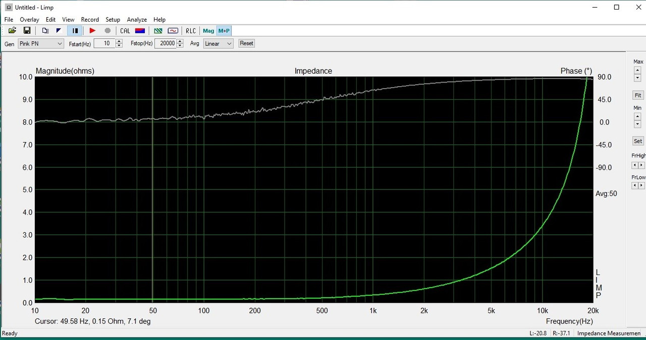

Чтобы не плодить лишних тем, может кто подскажет... Выходное сопротивление какое у усилителей класса D? Выше или ниже АВ ? Одни одно пишут другие другое...
Пост N: 902
Зарегистрирован: 22.02.20
ссылка на сообщение  Отправлено: 12.10.21 01:18. Заголовок: Такое https://i.post..
Такое
0.15 Ом на 50Гц (там маркер)
